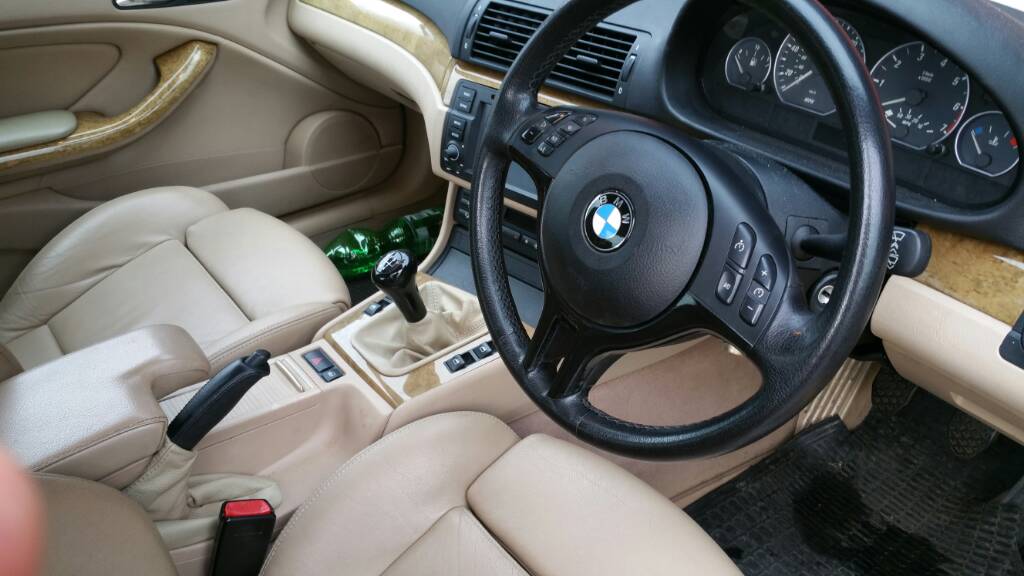

    Ritorno di fiamma...e46 330ci!
    E qualche foto dopo il bagnetto :) /emoticons/smile@2x.png 2x" width="20" height="20" />

    Che bella, fa ancora un'ottima figura...

    Esteticamente ha bisogno di un paio di cose essenziali: due bei paraurti sportivi e i cerchi stile csl, oltre ad un bello scarico....e internamente nuove modanature e cambio pomello corto M piu volante M.
    Per il momento l ho messa in vendita, se qualcuno mi da la cifra che voglio (4500 sterline) la do via e passo alla M, altrimenti se non mi danno quella cifra, mi faccio un po di lavoretti meccanici (pompa acqua, cinghie e rulli e tendirulli vari, carica compressore clima, scarico sportivo) e quando meccanicamente in ordine metto due bei paraurti sportivi e i cerchi stile CSL e a quel punto me la tengo :) /emoticons/smile@2x.png 2x" width="20" height="20" />
    diciamo che tra 1500 euro sara perfetta :) /emoticons/smile@2x.png 2x" width="20" height="20" />
    Dopo il cambio olioe filtri, il motore agli alti spinge ancora meglio di prima. mi sono divertito un po tra le colline oggi e ho notato che a volte con le marce basse, seconda e terza, a circa 5000 giri se alzo leggermente il pedale del gas e poi riaccelero a fondo sento come se il differenziale saltasse un dente del pignone. ma non lo fa sempre, pero in 20 km spinti oggi, almeno tre volte.

    io la lascerei tutta originale, anzi, rimetterei gli stop originali del prerestyling, è una coupè elegante,non rovinerei le sue forme, un giorno avrà un futuro collezionistico, e degli interni non cambierei una virgola, le radiche chiare con gli interni in pelle m sport beidge ci stanno da Dio.. p.s., ma il volante è il suo? come mai ha una tonalità di radica più scura? per quanto riguarda gli interventi di manutenzione d'accordissimo, curala e lei avrà cura di te.. è come una donna, và coccolata..

    Mattia, che dire...proprio bella la tua coupe!;-)
    se posso permettermi alcuni appunti:
    l'arancio delle frecce anteriori le dona parecchio, pensato mai di sostituire anche i fanali posteriori (in particolare frecce arancio), ovviamente analogo discorso anche per le laterali.
    manca un tappino (o non so cosa) sui comandi elettrici del sedile guida?
    un pacchetto MtechII non le farebbe male (a mio parere), tieni presente che i CSL da 18 non rendono quanto dovrebbero....se hai la possibilità (UK) vai di 19 altrimenti ti consiglierei un altro disegno....vedi replica M5....! ;) /emoticons/wink@2x.png 2x" width="20" height="20" />

    Per le frecce arancioni posteriori ci ho pensato ma poi perdo i led. Non ho trovato fari a Led posteriori con frecce arancio.
    Manca anche il tappino di fronte ai comandi elettrici. Quando ho comprato i sedili mancava e ancora non ho trovato il pezzetto.
    Pacchetto Mtech II è quello più adatto. Concordo. Al momento non penso di fare acquisti. I csl da 18 mi sembrano un buon compromesso, ma sui 19 non ci avevo pensato, che misura o monterebbero i 19? L ho messa in vendita e se mi danno 4500 la do via subito?

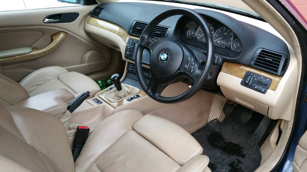

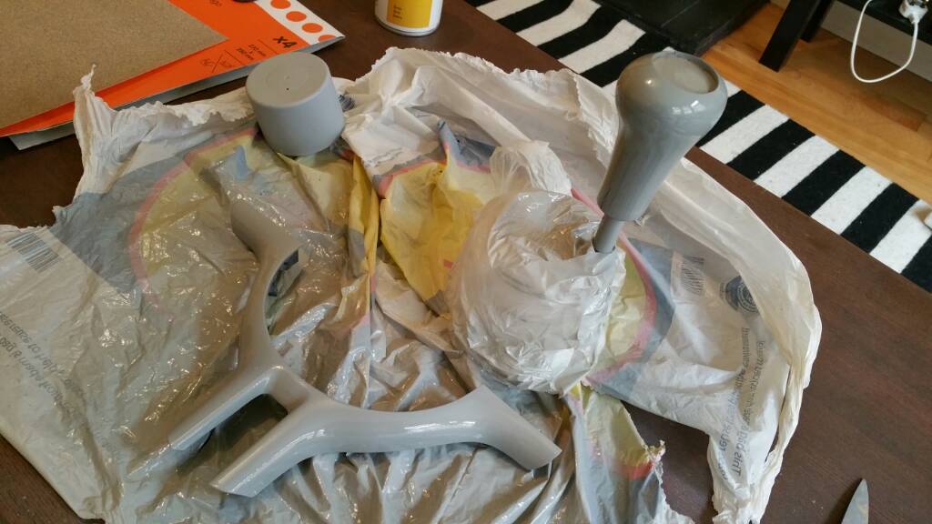

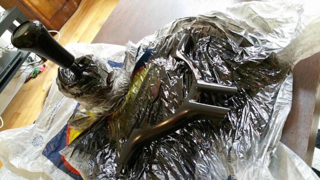

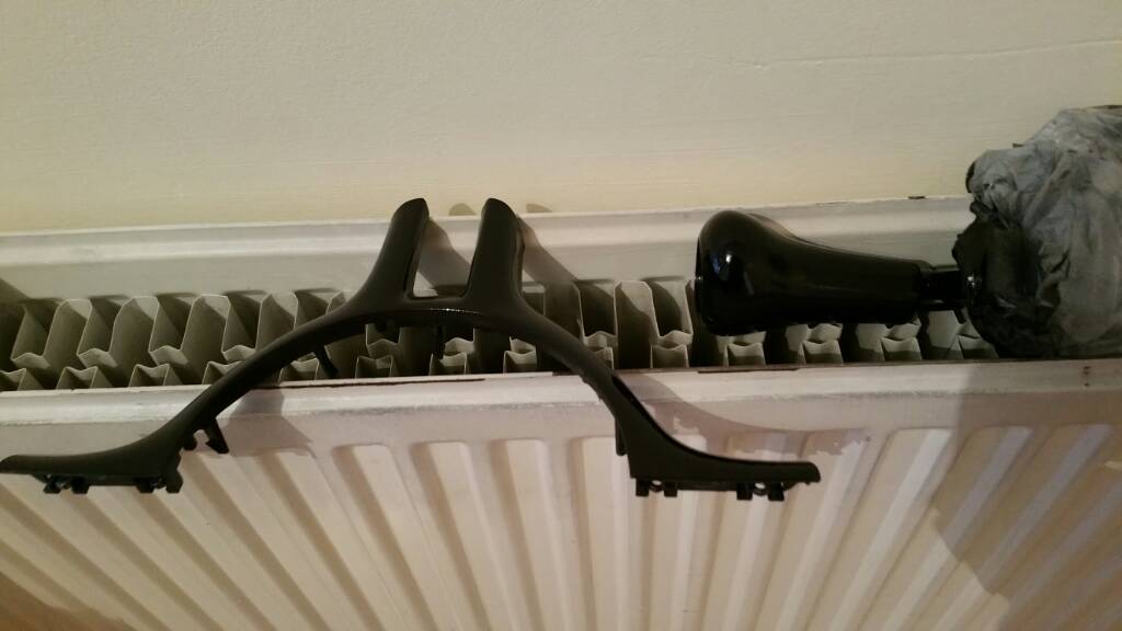

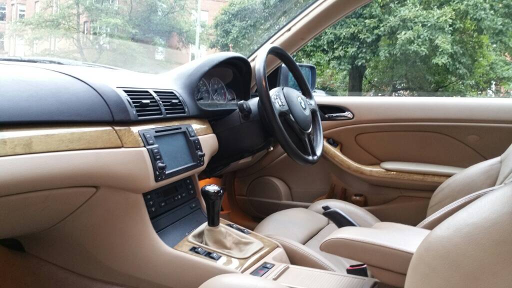

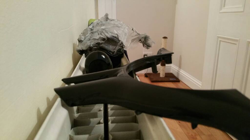

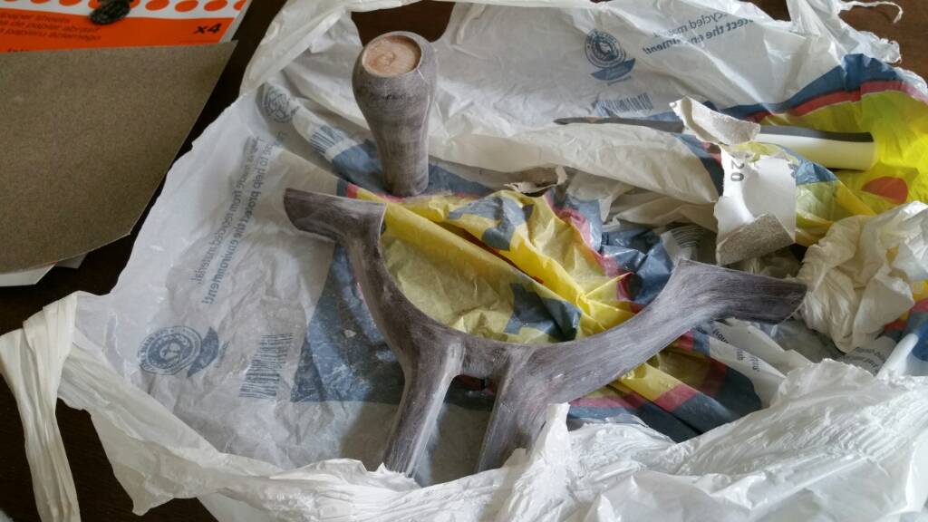

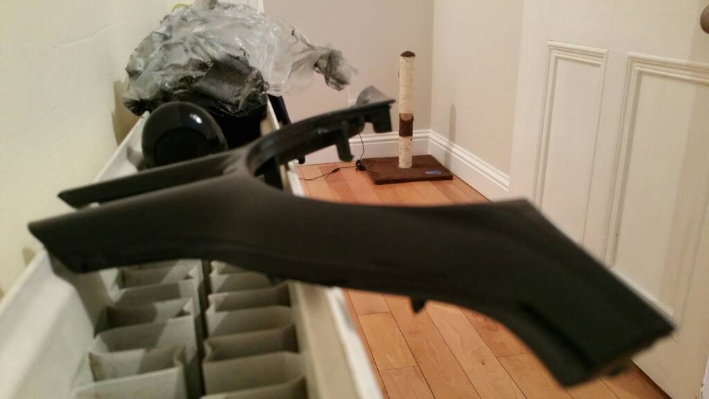

    Con il supporto virtuale di Marco ecco ulteriore aggiornamento:
    La radica chiara abbaglia nell abitacolo :) /emoticons/smile@2x.png 2x" width="20" height="20" /> e quindi l idea di avere la parte bassa del volante nera era lì già da un pezzo.
    Poi anche il pomello M corto.
    In attesa del da farsi con M o non M un piccolo upgrade.

    è plastidip?
  14. mentepazza
    4.350
    272
    11 Settembre 2010
    Glasgow
    9.033.026
    Primer per plastica e bicomponente per il nero e trasparente per chiudere il tutto.
  15. (marzo)
    20.852
    4.194
    20 Marzo 2010
    1.763.613.961
    bmw E87 ex bmw E46
    ma il fondo non serviva se era già verniciato..
    comunque non gli fa nulla di male.
    solo una cosa mi preoccupa:
    il tipo di vernice utilizzata.
    specialmente sul pomello del cambio serve una vernice molto resistente all'usura, come le bicomponenti.
    comunque il risultato mi piace.
    (pensa che quando hai postato gli interni in radica volevo consiglIarti di farli tutti nero opaco o antracite opaco..)

    noooooooooo!!!!!!!!!!! perchè l'hai fatto!!!!!!!!!!!!! povera radica... :rolleyes:
    ehh ehhh, va a gusti ovviamente! Com'era prima a me arrapava da morire..

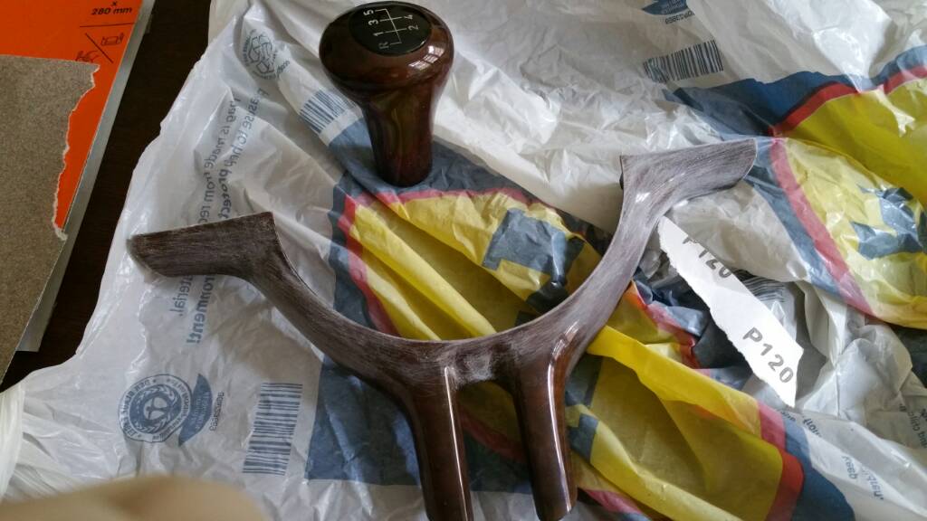

    In pratica la radica é ricoperta da una sorta di policarbonato trasparente che però non é verniciato.
    Quindi in pratica é come verniciare un plexiglass.
    Poi ho trovato questo primer specifico per plastica e ho dato una mano anche di quello. Male non fa
    Guarda, queste sono le modanature che montava in origine, le ho sacrificate volentieri :) /emoticons/smile@2x.png 2x" width="20" height="20" />
    L unica radica che sopporto é quella chiara. ma per ora ho voluto provare a verniciarla per vedere che effetto fa. Se poi mi piace e non si rovina, allora può darsi che le faccio tutte in nero opaco. Mi sembra un colore vincente con l interno chiaro :) /emoticons/smile@2x.png 2x" width="20" height="20" />
