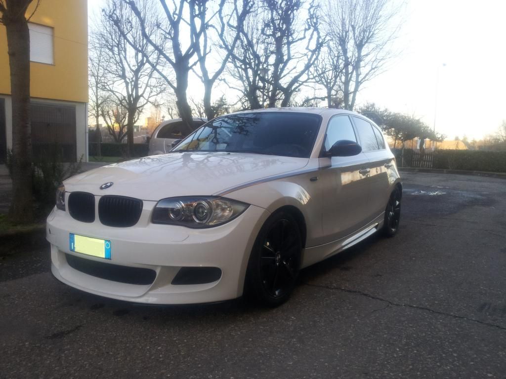

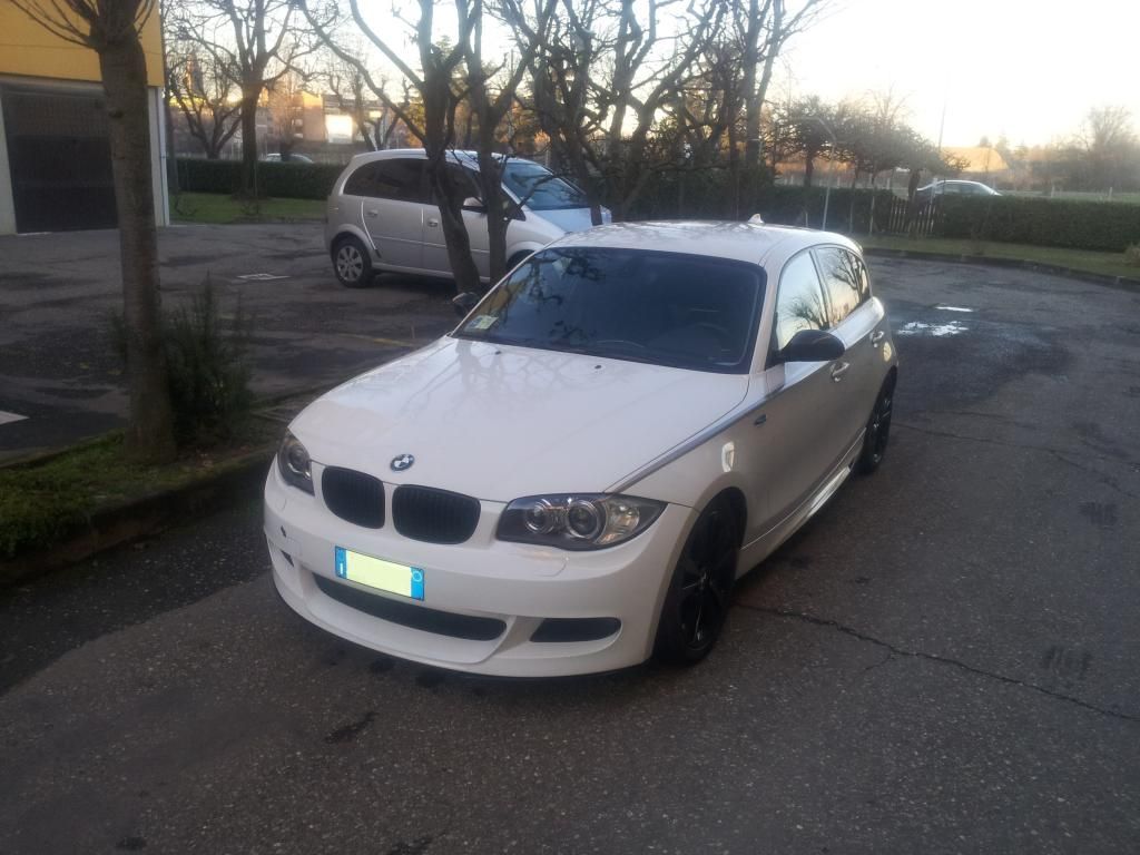

    nooooo! perche' hai montato questo assetto? era la mia macchina preferita questa, era perfetta prima, ora dietro c'e' uno stacco esagerato che esteticamente non e' un granche' sopratutto da quello che vedo nella prima foto, parafango troppo attaccato alla gomma nella parte superiore, a nei due lati troppo spazio tra la gomma e il parafango, ora ti ci vorrebbero come minimo delle gomme da 19 per recuperare in estetica, e non mi piace neanche il fatto delle ruote troppo dentro i parafanghi sia davanti che dietro. Spero che ritorni sui tuoi passi........

    complimenti francesco....ora sei quasi pronto per il track-day....tralasciando altre considerazioni per via delle termiche , ti consiglierei di trovare una sorta di mediazione tra il tuo stile di guida ed il nuovo assetto impostato sulla tua 1er ...sul momento dovresti sincerarti meglio su quella sorta di saltellamento del posteriore che dovresti testare nelle condizioni stradali più disparate, sconnesso....dossi ed avallamenti alle varie velocità etc. dopo di ciò puoi rappresentare la questione ad Antonelli, inoltre capisco che possa anche essere soggettivo...mi incuriosisce la taratura della convergenza posteriore a +2 mm x parte a fronte di un - 1 mm all'anteriore...trovo tale impostazione non troppo omogenea...cioè alquanto libero l'avantreno e per contro conservativo il retrotreno :-k considerando che la spinta della trazione farà tendenzialmente chiudere gli angoli ovviamente in funzione della quantità di forza motrice ricevuta, avrei " aperto " di più per lasciare più libero il posteriore di scorrere, ora in queste condizioni ../ \..è vero che l'auto darà sensazione di migliore direzionalità sul dritto ma subirà nel contempo una sorta di effetto trascinamento, il valore impostato è alquanto standardizzato ...poi ripeto tale aspetto è anche soggettivo ed andrebbe impostato un valore che richiami in parte il ns stile di guida ed in parte i percorsi che abitualmente ci piace frequentare.
    Infine spiegati meglio sul fatto che ti hanno sconsigliato i distanziali...personalmente penso che usando quelli di misura contenuta si abbia un leggero miglioramento della tenuta specie per coloro che hanno un assetto std...poi un pochino senza esagerare visto che monti i 18 ...è un bel vedere anche esteticamente :wink:

    ciao winning..anche prima avevo questo effetto coi 17..i 17 per via dell'oro et e canale originale stanno mooolto dentro dietro..è che non avevo mai messo una foto in queste angolazioni e quindi non ci hai mai fatto caso..spero che quando rimetto su i 18 cambia..di sicuro non torno a come ero prima..ammo futura e molle eibach..comportamento schifoso della macchina..è bassa ok,ma se cerchi un pò di prestazioni in curva e meglio lasciar stare..ora invece appena trovo il setup giusto posso divertirmi un pò..

    ragazzi oggi ho fatto qualche giro di prova ed ho provato un pò di strade sconnesse per guardare quanto galleggiava dietro..dopo poco mi fermo e mi rendo conto di dover aumentare l'idraulica dietro..da 19 passo a 24 e riprovo..migliorata moltissimo ma ancora non posso perfezzionarlo perfettamente perchè monto i cerchi da 17 con termiche finite..a marzo monto i 18 e farò altri test e li col clima spero migliore valuto il tutto e perfezziono l'assetto..spero solo non sia una tavola di legno coi 18..hahah...
    3 scatti nuovi..
