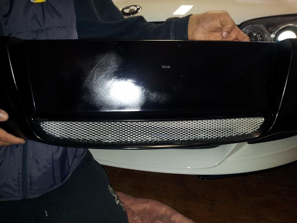

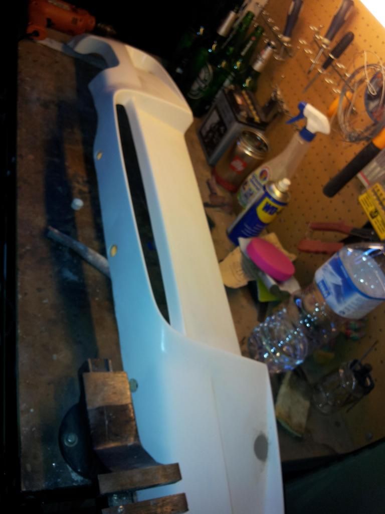

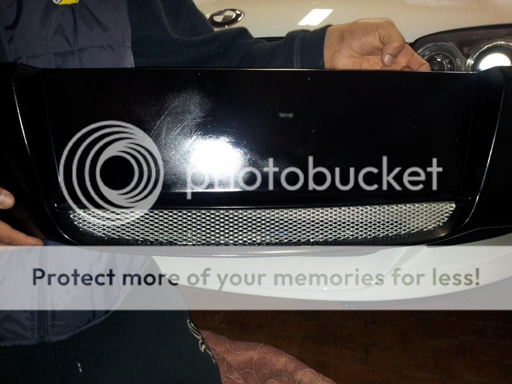

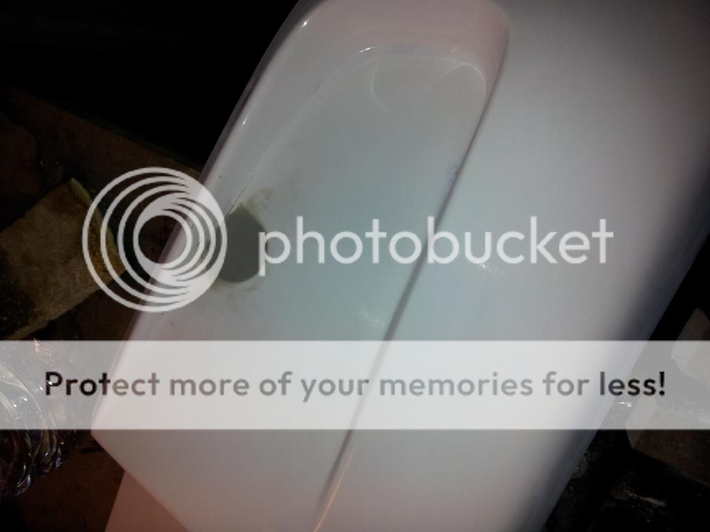

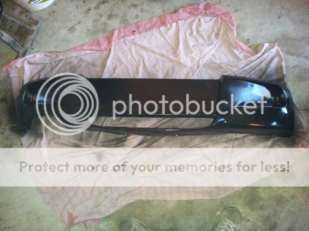

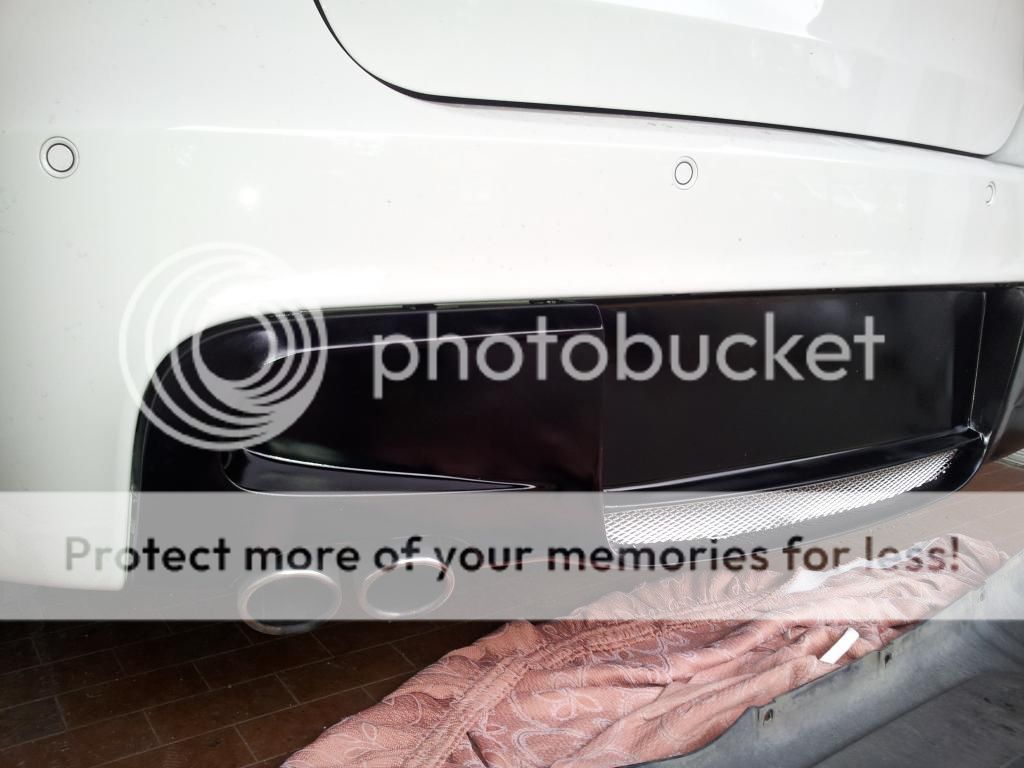

    iniziamo i lavori sul diffusoreee..... :biggrin: :biggrin: :biggrin: :biggrin:
    partiamo dal fatto che ci ho rinunciato a fare il tappo del gancio traino..ne ho costruiti due dello stesso diametro..il problema è farlo stare li,poi il problema è il lavoro finito..ho paura per lo spessore che poi risulti piu dentro o piu fuori quindi per togliermi il problema l'ho tappato con stucco da carrozzieri (avanzato dai flap) :biggrin:
    poi dopo cartato e fatti due fori in basso dove c'era solo la sagoma ma non il buco..
    infine abbiamo verniciato il diffusore in nero lucido per non rischiare,quando verrà applicato il tessuto di carbonio,che si sfibri e si veda il bianco originale sotto.. :ok:
    domani verrà cartato un pelino per renderlo opaco e piu aggrappante e poi verrà costruita la griglia da mettere sotto..
    la griglia presa per il momento è cromata/grigia..domani provo a vedere come ci sta se no la faccio direttamente nera..
    ecco le foto:
    ps:ancora vernice fresca..
    to be continued.....

    ottimo... speriamo venga un bel risultato!!

    la griglia falla direttamente nera ;) /emoticons/wink@2x.png 2x" width="20" height="20">
    dai seguo con interesse

    ok riky..domani inizio a costruirla per bene e la faccio nera e poi faccio foto nuove..:-)
    speriamo in bene..:-)

    Grande fra !!!!! Faresti delle foto alla griglia? Dove l hai presa?.... Hai provato a montarlo bianco? Non vorrei che si debba modificare cosa difficile dopo la verniciatura

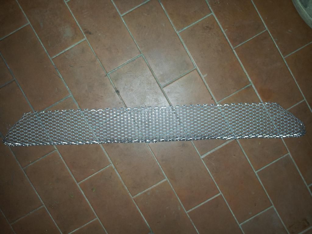

    l'ho comprato in un negozio di accessori tuning..ma è una lastra di 1 metro..dovrò tagliarla io e tutto..domani metto le foto..
    sinceramente non ho ancora provato a montarlo..ho paura ad incastrarlo per via dei ganci..sembrano fatti di ricotta..secondo me se lo monti poi a rismontarlo rimangono in mano..cmq domani provo a vedere di tirare giu il mio e almeno appoggiarlo quasi ad incastro per vedere se va bene..:-)

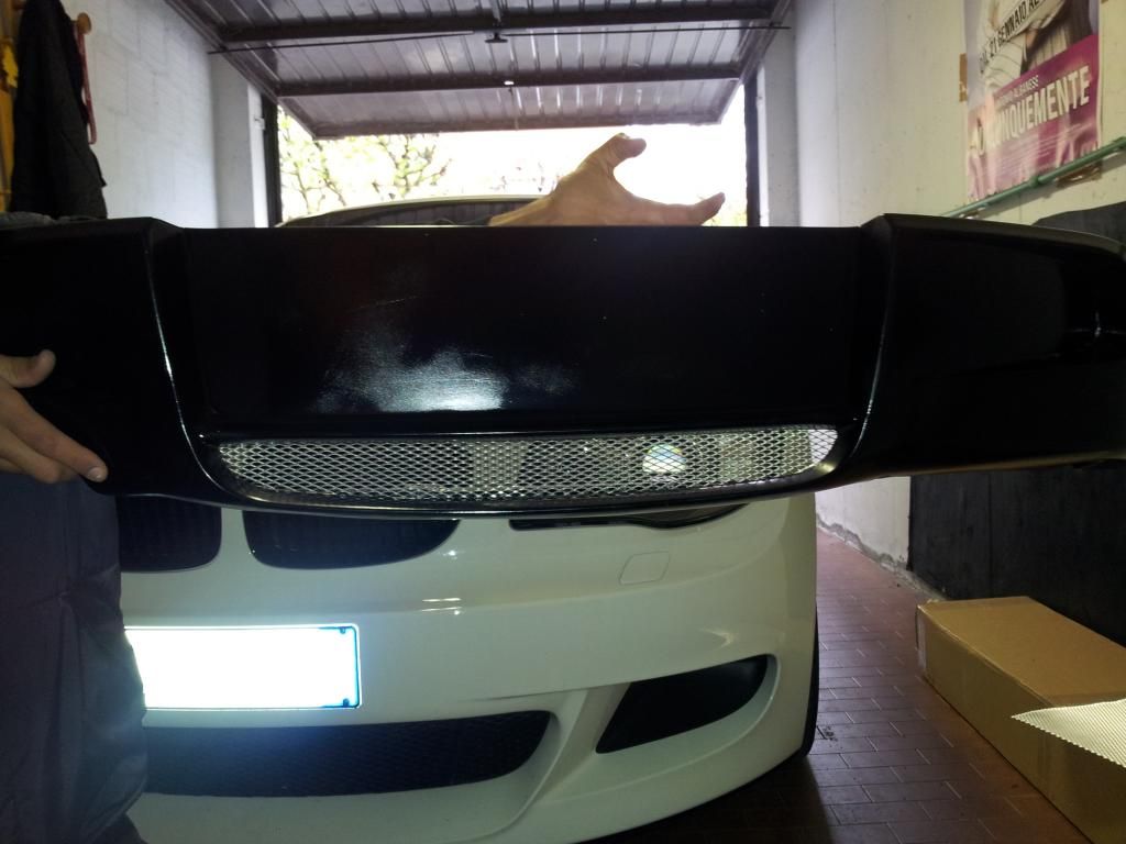

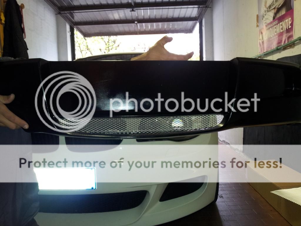

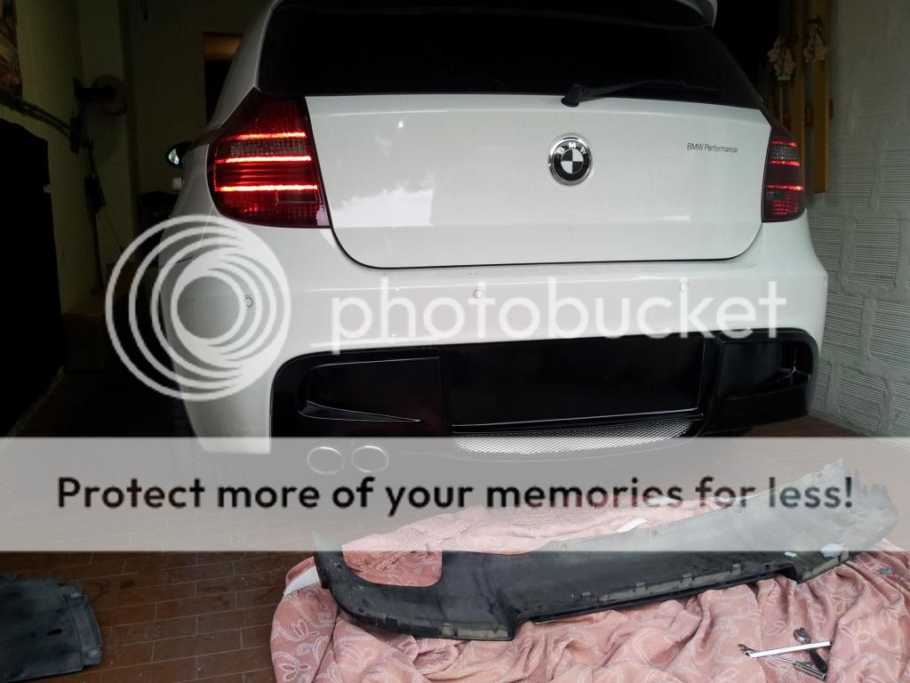

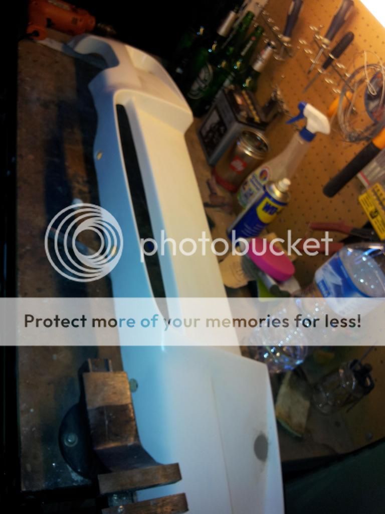

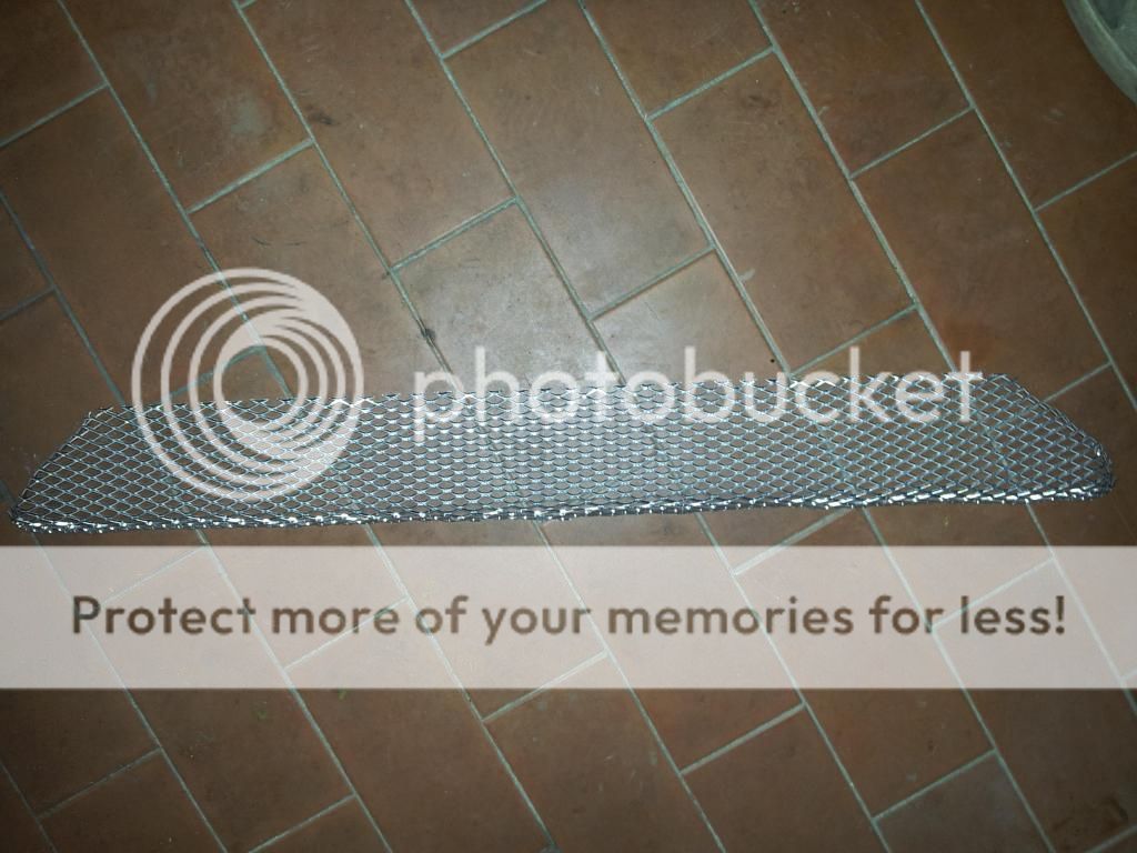

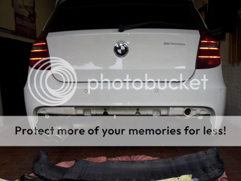

    ragazzi ragazzi..i lavori continuano..oggi abbiamo fatto:
    -griglia (che penso di lasciare cosi perchè sta molto bene..nera non si vede proprio ed ho paura che salta il colore dopo un pò)
    -poi abbiamo smontato il diffusore e controllato se c'erano modifiche da fare..il diffusore combacia perfettamente..abbiamo solo dovuto limare un pochino e perfezzionare qualche gancio e poi abbiamo provato ad avvicinarlo per vedere come sta..che dire..fantastico..
    ps:in foto non è incastrato dentro..solo appoggiato.. :biggrin:
    ecco i lavori:
    mi piaceeeee.....penso di andare di carbonio..ormai ci provo.. :-)

    Spiegami come hai messo la griglia e se riesci mi faresti una foto dal retro del diffusore pre vedere come ha messo la griglia?
