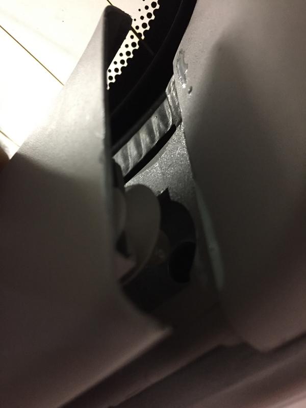

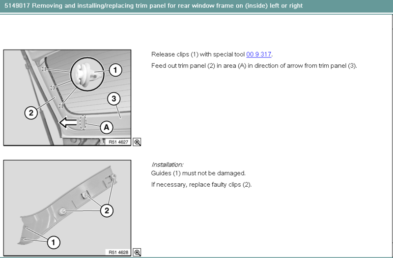

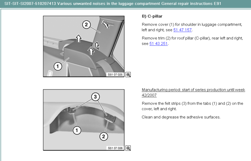

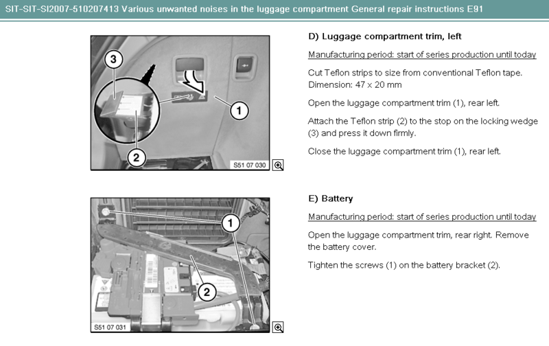

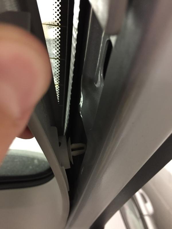

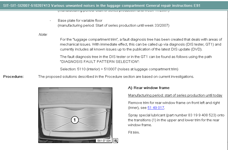

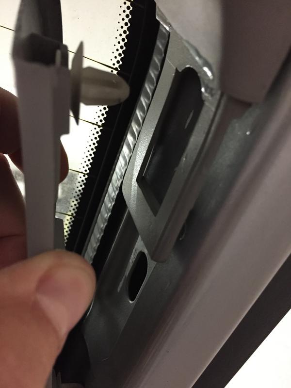

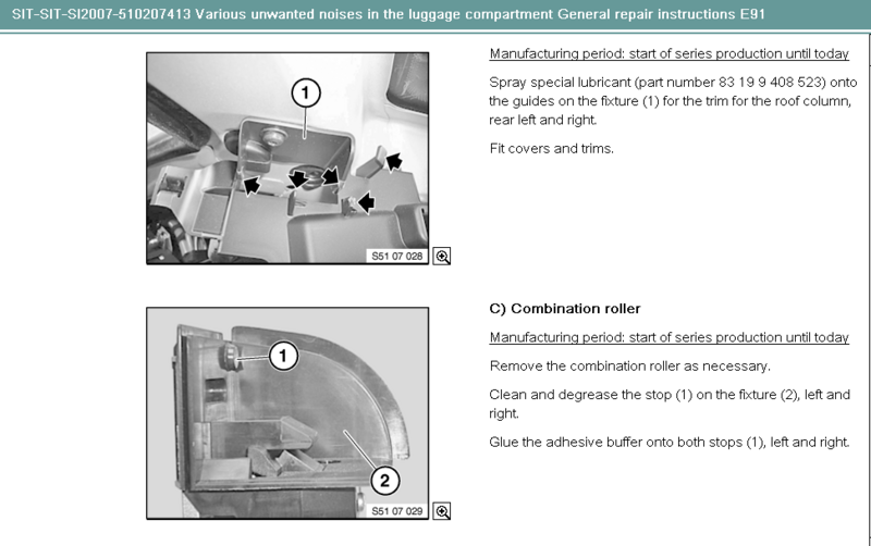

    per tutti coloro che continuano a sentire rumori molesti di plastiche provenienti dal baule vi riporto qui di seguito procedure ufficiali BMW presenti su ISTA e qualche foto dell'intervento:
    per me è bastato il punto A per risolvere il problema.
    spero che possa essere utile ad altri!!!!
