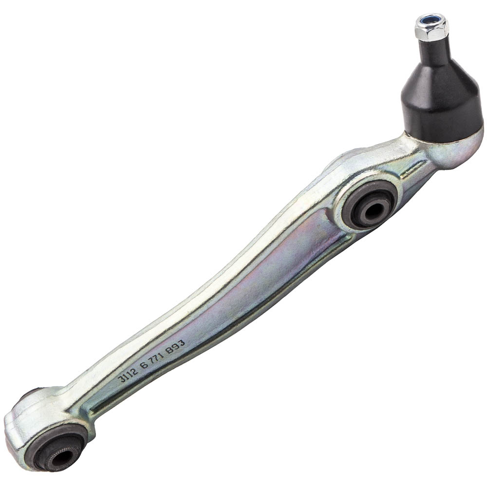

    Risolto il problema smontando i vari braccietti quello dove appoggia la sospensione aveva lasco sulla testina.
    https://www.qzrnjt.com/images-hd/HD...-x5-893l/detail/ca-x5-894r_ca-x5-893l(23).jpg
    Ho preferito prendermi un kit completo con tutti i braccietti nuovi visto i kilometri 220.000,ora la macchina è molto piu stabile in tutte le situazioni di guida.
    Ho notato che ridevo fare la convergenza probabile che con il lasco sia stata fatta male.
