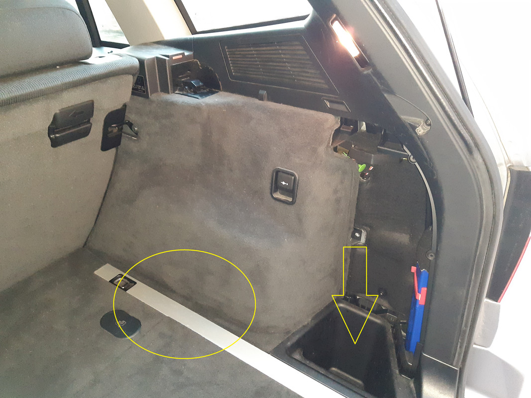

    Qualche sera fa leggendo nel forum capitavo per caso in questa discussione, non credevo di dovermi mettermi in coda così presto.
    Tappata la falla sullo sportello posteriore SX, dopo le piogge abbondanti di questi giorni ecco che trovo il vano oggetti nel porta bagagli pieno d'acqua.
    Oggi sono uscito da lavoro piuttosto tardi, comunque ho iniziato a smontare, ma sembra che ci sia da smontare mezza macchina per accedere al retro del pannello di cui posto immagine sotto.
    L'area evidenziata è il punto dove ho trovato bagnato, fortunatamente la cosa non ha coinvolto il vano batteria. Non so cosa ci sia dietro quel pannello, immagino si sia ostruito un tubo di scolo del tetto apribile, cui le guarnizioni sono arrivate a fine vita, le cambierò entro il mese.
    Dimenticavo: i tamponi di chiusura del portello sono ben serrati, l'acqua non passa da li.

    Li hai smontati e poi serrati o solamente serrati ?
    Ti sei accorto sè c'era qualche guarnizione o tenuta ?
  4. giulio_x3
    giulio_x3 Kartista
    53
    21
    31 Ottobre 2021
    Reggio Emilia
    11.199.502
    X3 E83
    Io li ho solamente ispezionati e risultavano completamente serrati.
    Non si notano guarnizioni di nessun tipo, senza averli smontati.
    Oggi pioggia battente di diverse ore e nella zona incriminata nemmeno una goccia d'acqua. :confused:
    Avete idea di come si smonta il pannello In foto? Non ci ho capito un gran che.
    Con la sola sostituzione delle guarnizioni del tetto si potrebbe risolvere ?
    Ho verificato anche il passa ruota dall'esterno e sembrerebbe tutto a posto.

    Al momento risolto con la pulizia degli scarichi acqua anteriori e posteriori.
    La guarnizione esterna del perimetro del tetto esiste con un nuovo codice in BMW (immagino revisione del precendente) e costa 70€, sui siti di ricambio online la vedo ovunque come non disponibile, anche con il codice precedente.
    Credo che la prenderò in BMW e poi dovrò trovare qualche buon anima che abbia il coraggio di mettere mano al tetto, in concessionaria non lo vogliono fare.

    Settimana scorsa sostituita con successo la guarnizione del tetto presso un carrozziere convenzionato con il mio meccanico.
    Come già indicato in altre discussioni la guarnizione è stata aggiornata, il materiale è diverso, poroso e più spesso rispetto alla precedente liscia e meno aderente.
    Costo della guarnizione in BMW €70, come mano d'opera oltre 3 ore.
    In questi giorni c'è stata acqua abbondante e dentro l'abitacolo nemmeno l'ombra di una goccia d'acqua, prima si vedeva proprio l'acqua scorrere da fuori a dentro. :eek:
