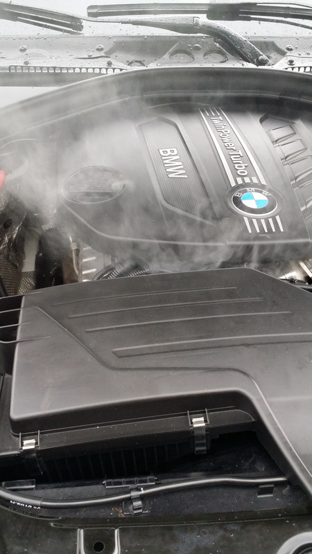

    qualcuno sa dirmi quale puo essere la causa
    puo essere il fap e una guarnizione che non tiene nello scarico?
    la macchina tartaglia e mi dice riduzione potenza.......aspetto che si raffredda e poi torna tutto normale finche non si scalda di nuovo

    Non prende errori?

    solo pressione bassa appena do gas ,mi dice riduzione potenza,
    tutto in una volta ma solo quando sono in marcia D..se sgasso in P non lo fa....oggi ho cambiato guarnizione turbo...che faceva schifo...poi ho smontato lo scarico e volevo dare una pulita al fap che ho paura che sia lui che è intasato. magari con idropulitrice,,,..perche con la guarnizione ho paura che i fumi tornavano indietro e scaricava da li.
    ho preso un kit prodotto per la pulizia,ma ho notato che ristagna acqua nell ultimo silenziatore.
    è normale.....
    oggi ho fatto uno spurgo del sistema di alimentazione.....se riesco domani riprovo .
    ps: venerdi ho cambiato egr che era inchiodata.
