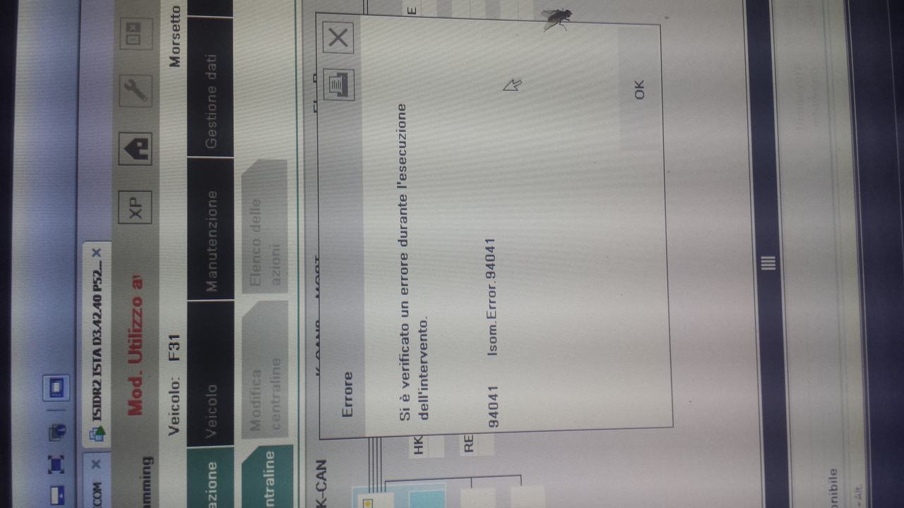

    ragazzi eccomi
    dopo fasi manuali adesso sono stato avanzato con le codifiche e varie3.....
    sono fermo in un punto.....mi sapete dire che errore è ista p nella foto allegata?
    url immagine

    chi sa cosa é?

    Non saprei aiutarti mai visto quel tipo di errore.:sad:
