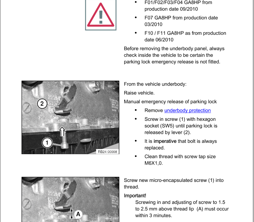

    ragazzi ma esiste lo sblocco emergenza cambio automatico su f30 f31
  17. chiccol
    7.427
    210
    7 Settembre 2007
    3.225.344
    f36 420d Msport
    CIAo,
    si dovrebbe essere sotto alla leva del cambio...
  18. bmw118repair
    bmw118repair Kartista
    188
    7
    4 Dicembre 2011
    342
    bmw 118d da riparare
    dove perche neanche nel manuale cè
