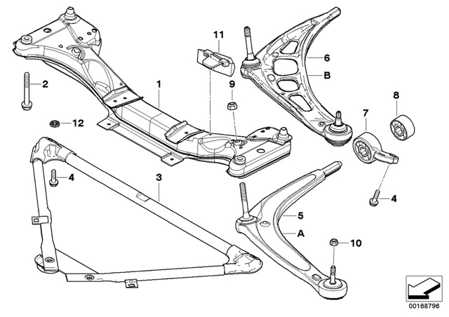

    Un saluto a tutti in queste roventi giornate..ho preso sulla baya x pochissimi soldi il rinforzo ant sotto scocca, il codice e' il seguente:
    31111096431
    Siccome sul realoem e' menzionato solo in abbinamento all assetto m tech..infatti l assetto m non ha solo molle e ammo differenti ma anche barre antirollio più grosse di 1mm con relativo codice differente..xo ho un po' di perplessità..a riguardo, perchè il riparo motore della mia 320cd e' diviso in 2, ovvero una parte in plastica e una d alluminio con lo sportellino del tappo dell'olio e ora visto così non sembra che ci stia..forse chi aveva il rinforzo m aveva un sottomotore unico in plastica??

    In pratica vedete nella foto1 quel traliccio tubolare triangolare? Ecco questo viene montato solo in combinazione con assetto m tech. La seconda foto mostra un rinforzo d alluminio che funge anche da para motore...ora volevo sapere se chi ha l assetto m ha il traliccio della prima foto e se eventualmente qualcuno lo ha sotto a quello della foto 2 ma credo k uno escluda l altro. Forse a seconda di pre rest o rest...

    Allora ragazzi dubbio risolto il traliccio rinforzo post che ho postato con codice e' montato sul pre rest, poi siccome arrugginiva e aveva un peso eccessivo nel rest e' stato introdotto il rinforzo d alluminio che funge anche da carter sottocoppa..
