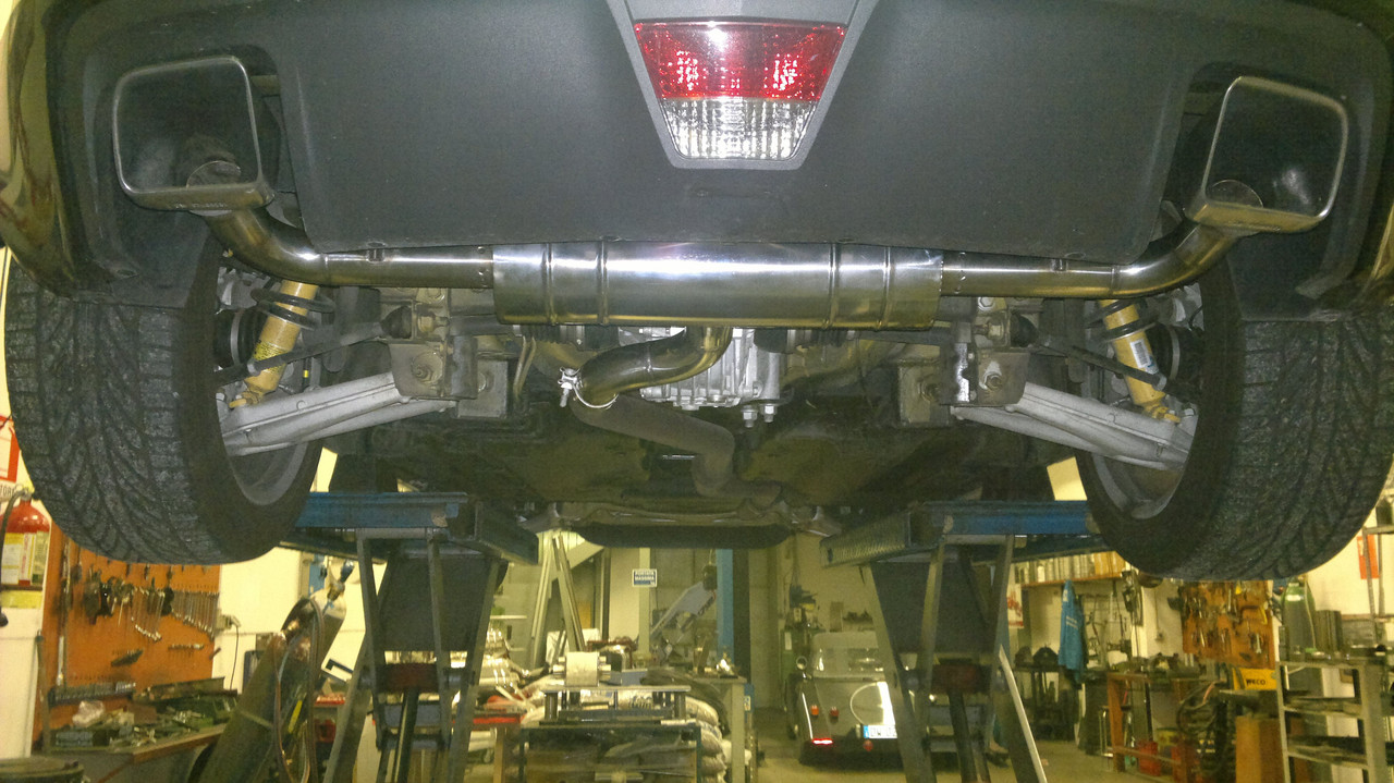

    Lo fa suonare come vuoi tu,nell'ultimo terminale a doppia uscita che mi ha fatto,ai lati del barilotto ha previsto due tappi filettati dai quali potere inserire o togliere materiale fono assorbente,metodo molto artigianale, ma estremamente efficace,in quanto ti consente di regolare l'intensità del sound..:cool:

    [​IMG]host immagini[/img][​IMG]https://s23.postimg.cc/llawj0q6z/2014_11_11_864.jpg' alt='2014_11_11_864.jpg'>url immagine[/img][​IMG]invia immagini[/img]
    Materiale usato inox,costo 450 euro,dal differenziale ai due terminali rettangolari(che ho preservato in quanto punzonati),tutto su misura,nella prima foto puoi notare uno dei due fori filettati laterali e i fori sul tubo in uscita per il"borbottio in rilascio",nella seconda la differenza tra i due barilotti e ultima il lavoro finito :wink:

    Prezzo onesto,per un ottimo lavoro..parlo di tre anni fa :wink:
