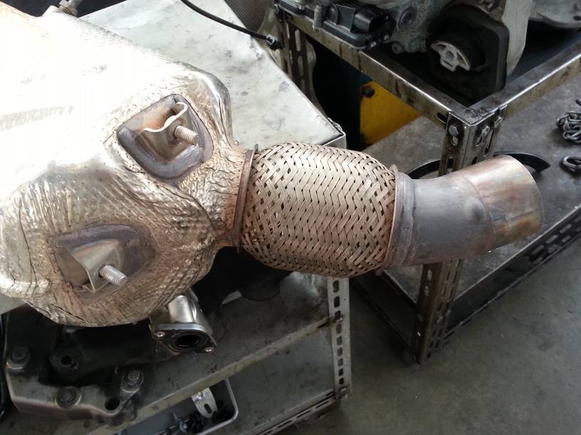

    Non riesco a distinguere bene dal video il rumore metallico..non capisco se proviene dalla zona motore...cmq prova a muovere a macchina spenta lo scarico da dietro..potrebbe essere anche la maglia metallica del giunto che si sta rompendo..o qualche pezzo dentro al silenziatore come ha anche la mia..
    Il giunto è questo..

    Hai provato muovere la marmitta scuotendo il terminale da dietro?
    Fai la prova da spenta cosi si sente..la.mia fa rumore tipo ferraglia..

    Ho provato e si sente pochissimo non mi sembra possa essere quello
