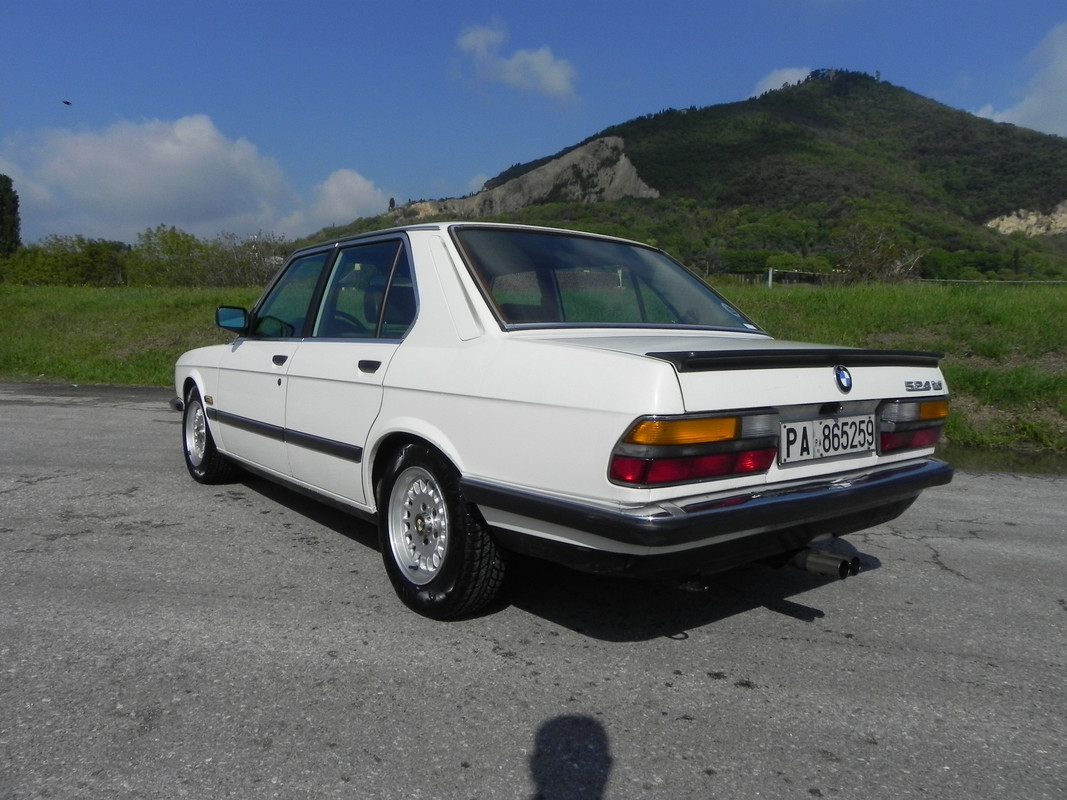

    non ho documentazione comprovante, ma secondo me l'antirombo in origine non arrivava mai sin sulle portiere (a parte casi strani tipo panda 30 ecc)
    e ricordo che negli anni 70 e anche 80 era prassi comune in carrozzeria riparare i danni da corrosione passante sulle portiere innalzando poi la linea dell'antirombo, sino a coprire anche la parte inferiore dello sportello stesso, per mascherare meglio la riparazione.
    se così fosse, ripristinarne l'originalità significherebbe rimuovere lo strato di antirombo, mettendo probabilmente a nudo le zone di lamiera forse troppo compromesse per essere riverniciate normalmente.
    sono solo congetture ovviamente.
    Ma non vedo altri motivi per giustificare una verniciatura con antirombo sino a quell'altezza.
    (a meno che non sia originale, ma come dicevo, ne dubito)
    controlla.
    se non è originale , come credo, probabilmente non conviene nemmeno tentare di rimuoverla)

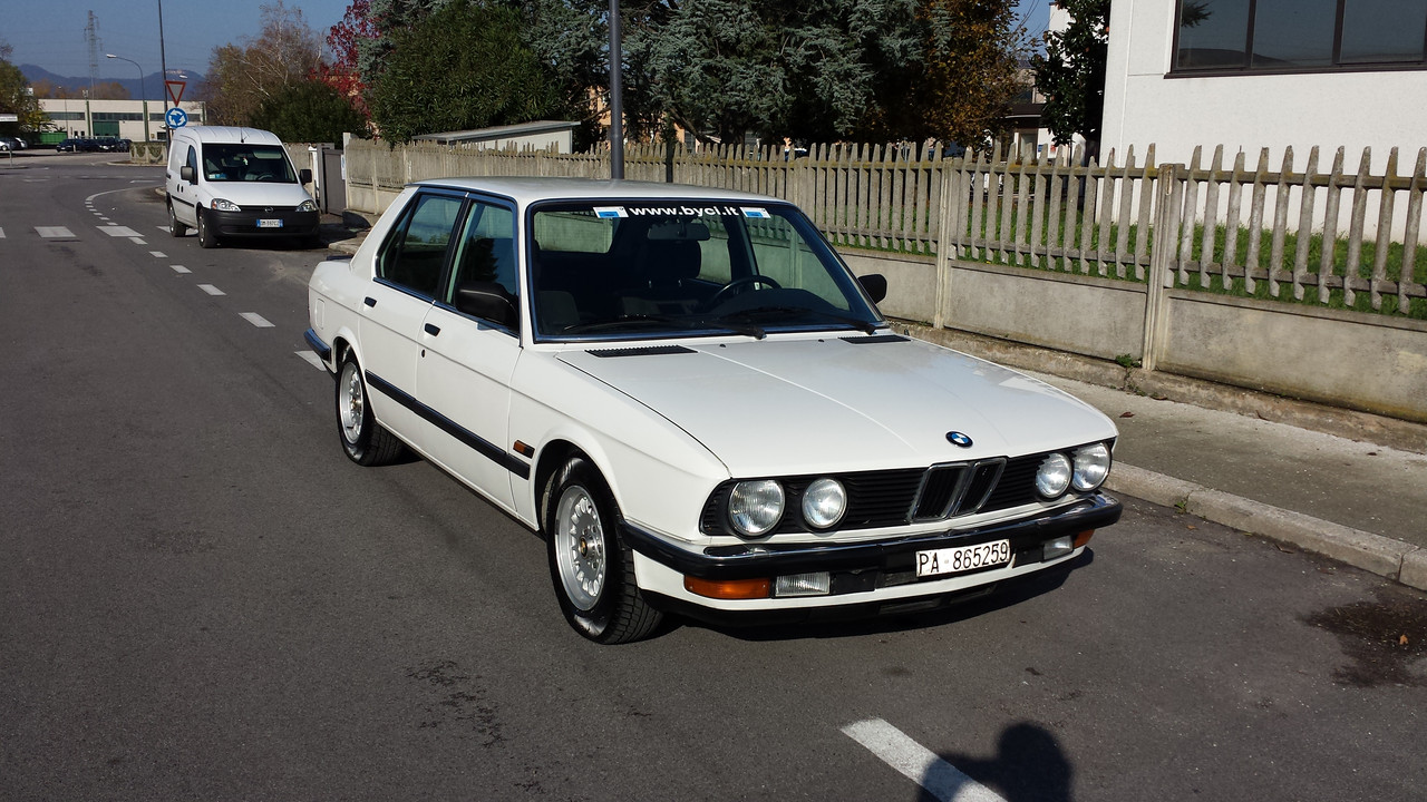

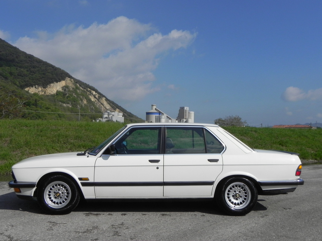

    a memoria sulla mia e28 non arrivava sulle portiere.
    qui qualche foto, ma non so quanto si riesca a capire.
    Si, e30 e skoda sono le mie attuali auto, grazie!
    qui quelle fatte per l'asi:
    la parte bianca sotto i paraurti era ruvida; la parte bianca sopra il brancardo nero era liscia.
    Non ho foto da sotto.
    Ma come detto se vai sul byci troverai chi la conosce vite per vite, fidati ;)
