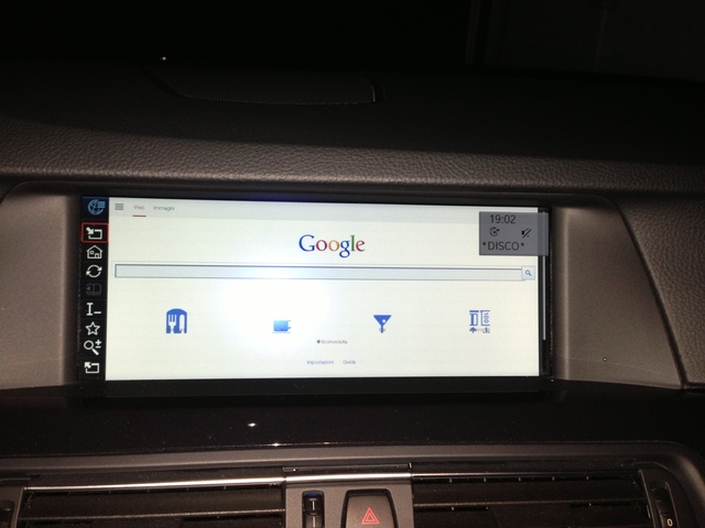

    intendi questo:
    e' possibile averla ma devi avere la combox .....
    P.S. Tieni presente che e' molto lento.

    La combox praticamente e' un modulo bluetooth che racchiude in se diverse fuzioni oltre alla classica funzione bluetooth per inviare e ricevere chiamate.
    Esempio : fa da interfaccia USB/audio , mostra le copertine dei brani mp3 , trasmette audio tramite bluetooh , racchiude in se le funzioni telematiche (se e' una combox-telematik) , puo essere configurata con hotspot del telefono per utilizzo browser intenret e bmw online , ed inoltre e' quella centralina che permette di avere le BMW APPS 6NR come twitter , facebook , pandora radio , auepo e le comodissime plug-in video e musica da ipod e/o iphone 4S o precedenti.
    se mi invii le ultime sette cifre del numero di telaio vettura , posso dirti se hai la combox.

    Allora Penso di averla la combox xk tutte le funz che hai detto le ho... Però come hai fatto tu a vedere la pag internet????
