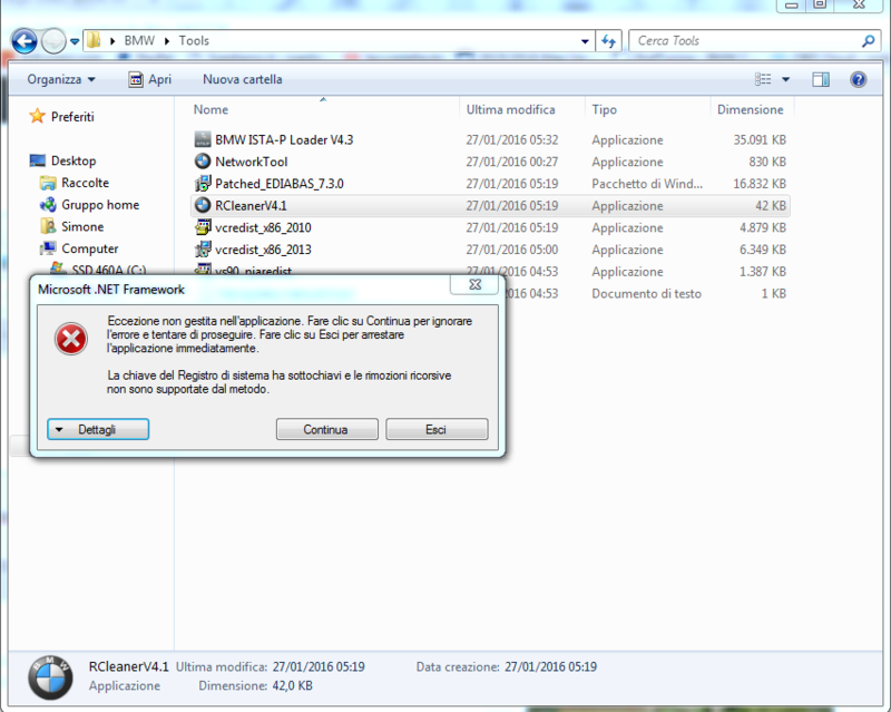

    eccomi ragazzi mi ci sono messo dietro a installare la nuova versione mandatami da thriller solo una volta installato su disco fisso esterno non mi riconosce nessun vin
    in più nella cartella tools non ho trovato rcleanerv4.2 ma il 4.1 e lanciato mi rimanda questo errore
    ogni qualsivoglia aiuto è ben accetto

    Che vin stai mettendo? Per l'errore come scritto nelle istruzioni vanno installati i dot.net presenti nella cartella tools.... Però se ista ti parte nn devi lanciare il cleaner altrimenti poi non ti parte piú.

    il vin sto usando quello della mia macchina, come dot cosa intendi ?

    Stai immettendo il VIN completo o solo (come richiesto) le ultime 7 cifre?

    come net framework ho installato 4.5.2
    come vin sto usando le ultime 7 cifre

    reinstalla net framework, ed i Vcredist, e controlla che sia collegato un database, (pacchetto lingua )

    Che sia collegato un database intendi che nella cartella solite ci siano i file delle lingue?

    ragazzi risolto! avevo creato una cartella SQLiteDBs dentro la cartella sqlitedbs quando ho scompattato i file delle lingue e quindi enso non riuscisse a comunicare con i database grazie mille a tutti e soprattutto a bmwmsport che ha centrato al volo il mio errore, bene ora vediamo se riesco a far comunicare ista con la macchina per provare a fare una diagnosi
