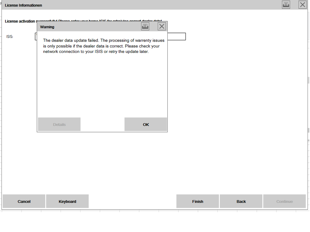

    Dopo l'installazione della versione presa dal drive di ANGEL ho questo errore ma poi ISTA si avvia lo stesso....
    [​IMG]hosting immagini
    va bene lo stesso?
  19. ____ANGEL___
    ____ANGEL___
    3,992
    1,154
    Nov 19, 2009
    207,690,842
    bmw
    l'errore compare in fase di attivazione licenza, è del tutto normale visto che non siamo collegati alla rete dealer di bmw
