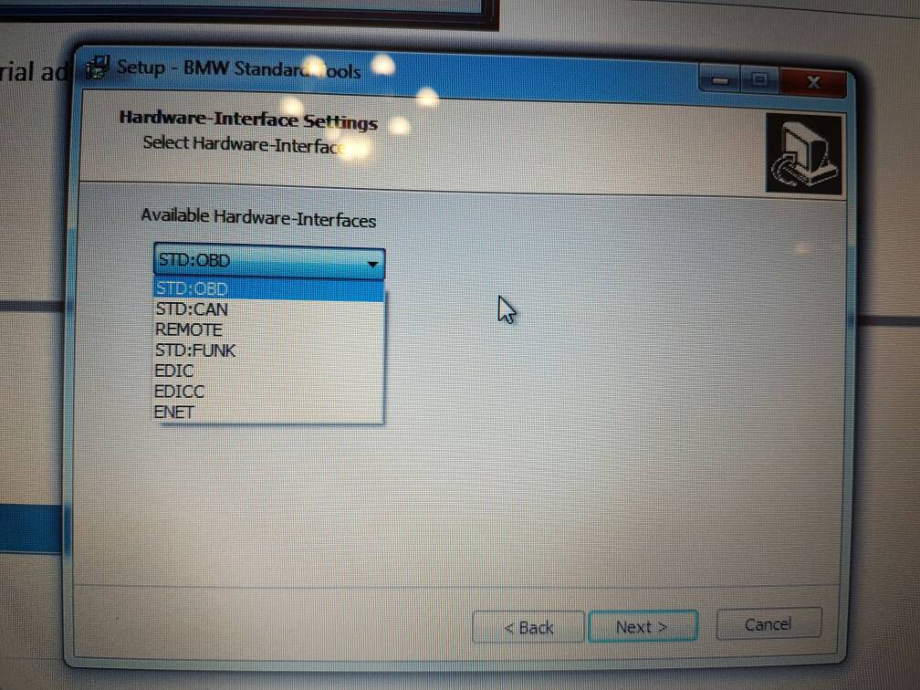

  5. Dany81ta
    2,744
    68
    Feb 22, 2014
    21,241,763
    bmw f30 320d sport
    Le 4 cartelle..
    La 1 con i driver e non mi serve li ho nessi gia..
    La 2 il net framework.. e sta gia
    La 3 i tool...
    Allora arrivati a questo punto devo mettere std:obd o std:can ?? Questo non sta scritto
    Messo std obd e attivato usb..
    Avevo fatto pure peima cosi e non andava.. ecco perche chiedevo ista d quale ini richiama?? Perché se è il suo non è configurato per il cavo.. se quello dell altro ediabas ok..
