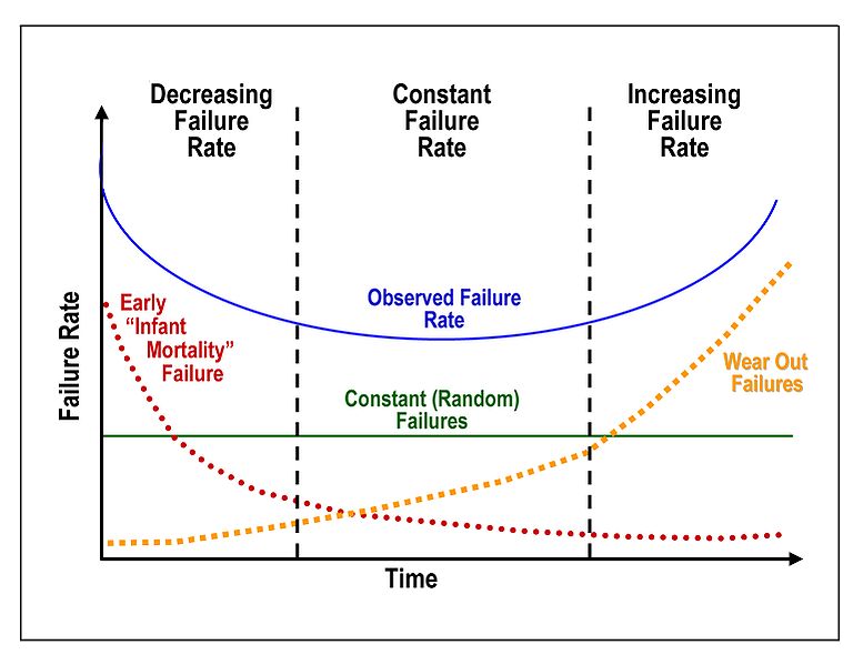

    Per l'affidabilità di un componente dipende da parecchi fattori. A prescindere da quelli di trattamento della vettura, l'affidabilità di solito è valutata con una curva a "vasca da bagno" dove vi è una difettosità alta all'inizio per componente fallato o problemi sul materiale, una stabilità più o meno costante nel tempo ed una nuova impennata di inaffidabilità data dai fattori d'usura.
    Con un revisione si trasla la curva verso l'alto, con un indice maggiore rispetto al componente di fabbrica, ma anche di nuovo verso sinistra verso la componente "stabile" dell'affidabilità.
