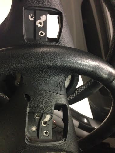

    Si la tua è pre LCI, bisogna tagliare un po' il retro del volante, sagomarlo e fare dei fori nei punti premarcati, ti sarà più chiara la cosa quando avrai davanti i pabble, purtroppo non ho fatto le foto del mio, ma ne avevo trovata qualcuna in rete ... te la allego
    Darko è di Padova, puoi provare a conttattarlo con un messaggio privato ...
    il volante lo puoi anche spedire, il problema è che rimani senza macchina per qualche giorno.
    P.S. se smonti il volante ricordati assolutamente di staccare la batteria

    Cavolo che bel lavoretto... ma i volanti che vendono su ebay non potrebbero andare? Stare senza macchina mi viene un po’ male...
