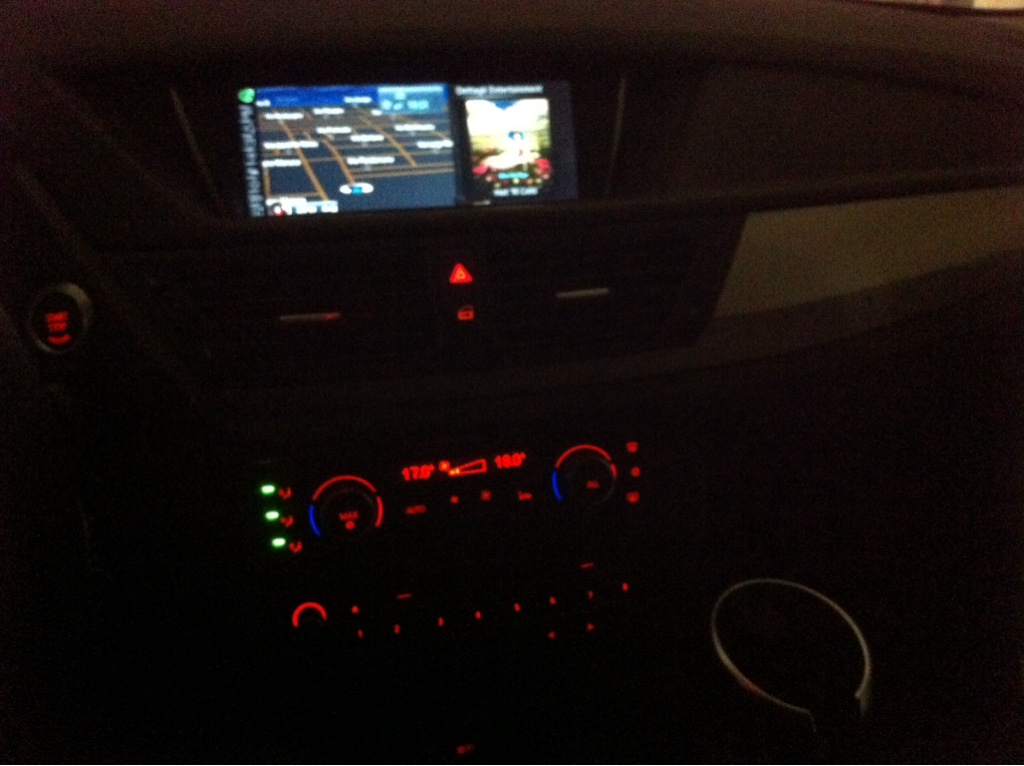

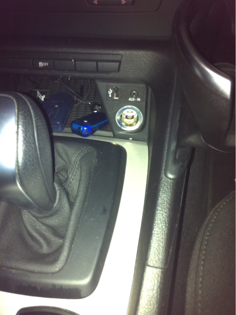

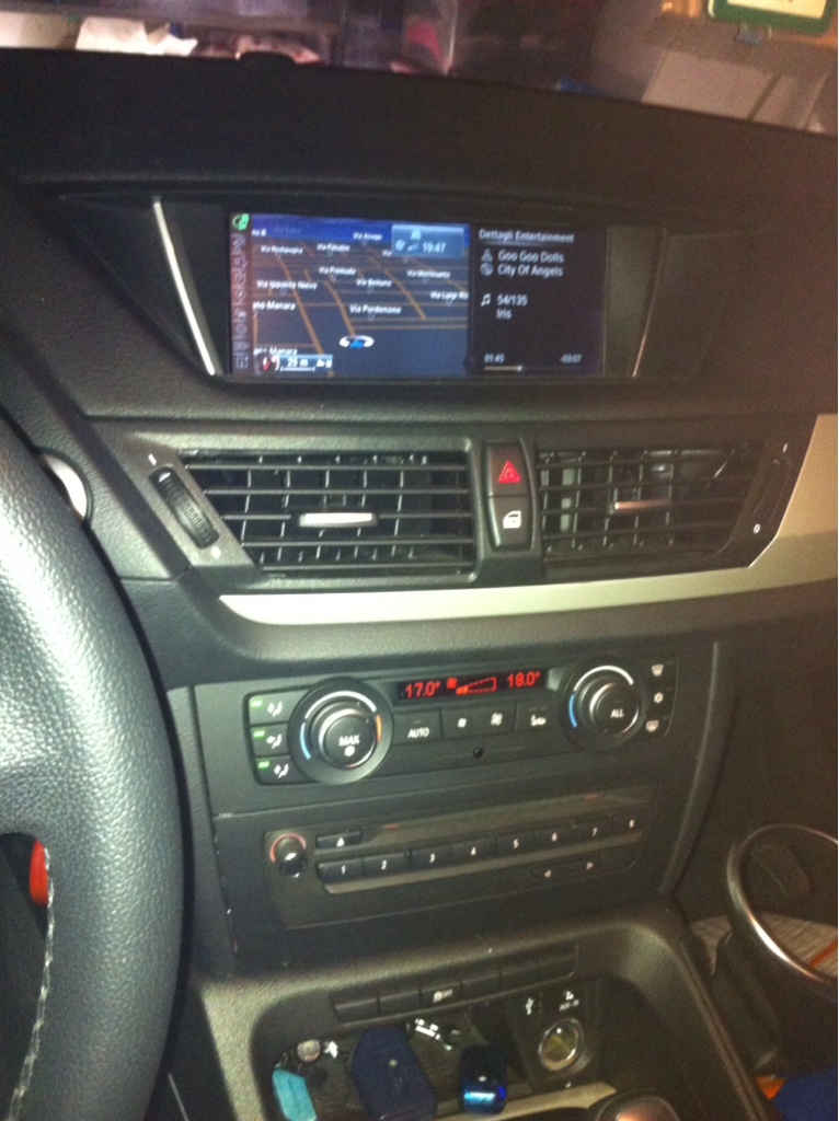

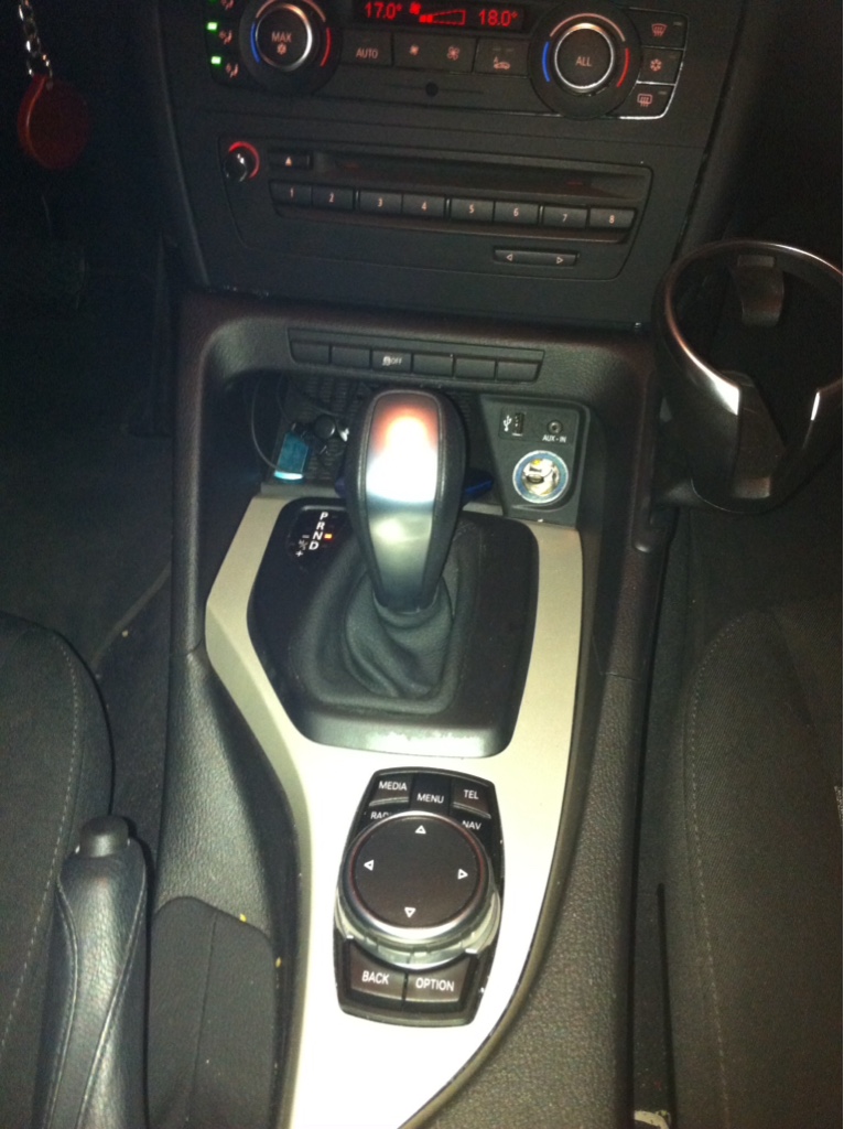

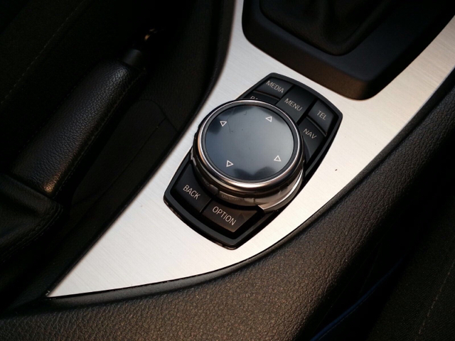

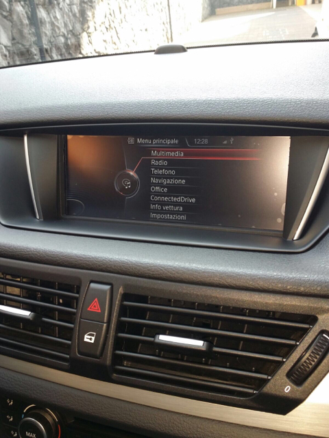

    Allego qualche foto del Retrofit Nbt effettuato un po di tempo fa su x1..

    Vedo dalle foto che hai postato, che si inverte la posizione del clima rispetto alla radio : originariamente il clima era sotto la radio business ora sono invertiti.
  7. megalo84
    megalo84 Amministratore Delegato BMW
    2,571
    63
    May 13, 2009
    Napoli
    266,897
    Bmw 420d Msport ex e82 120d
    Retrofit navigatore Nbt su X1 E84
    Si, se hai il navigatore è sempre così.

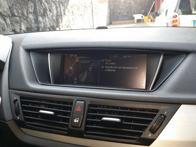

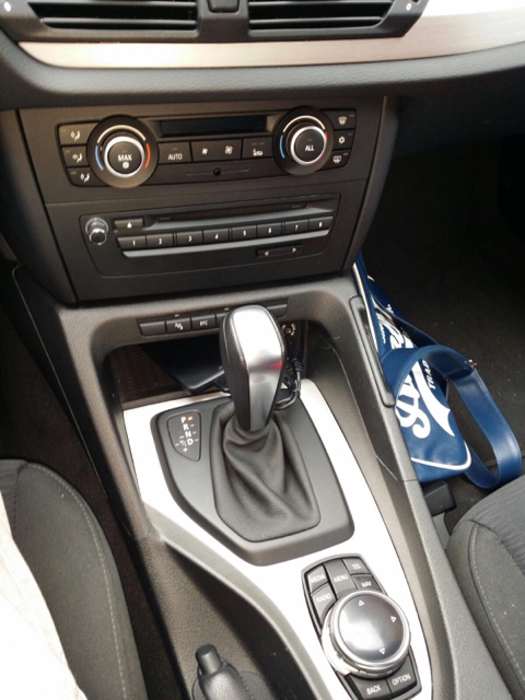

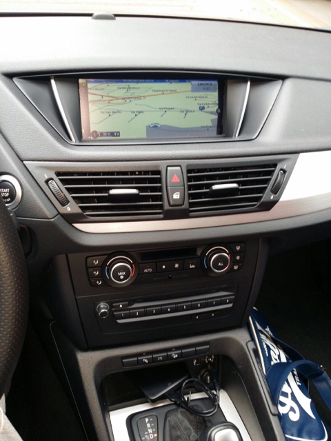

    Buonasera a tutti volevo condividere la mia esperienza a proposito del montaggio del navigatore nbt originale sulla mia BMW x1 partendo da una semplice radio business . Ci tenevo a ringraziare Megalo 84 che ha reso possibile tutto questo e complimentarmi pubblicamente con lui per la bravura , impegno e professionalità con cui ha svolto il suo lavoro sulla mia auto in mia presenza. Grazie a Megalo84 ho anche eseguito il,montaggio dei fari bixeno anteriori e led posteriori sempre originali BMW e per finire il cruise control. Praticamente ho dato una nuova veste alla mia auto dopo due anni di ricerche di tutti i tipi e tante perplessità . Poi grazie a questo forum Bmwpassion ho avuto la possibilità di conoscere questo ragazzo (Megalo84 appunto), ed è proprio la passione quello che mi ha spinto a decidermi una volta per tutte: il risultato alla fine però mi ha dato,tanta soddisfazione e mi ha ripagato dei tanti sacrifici. Quindi grazie veramente a questo forum
    A breve posterò qualche foto per testimoniare tutto ciò

    Ottimo lavoro, ben fatto =D>
    Possibilità di dare qualche dettaglio sulla procedura per la regolazione della NBT schermo (immagino che la F20 o F30), e la ghiera sensibile al tocco sull'inserto originale. Per impostazione predefinita, queste parti non possono andare al X1. Hai preso le immagini del montaggio di queste parti.
    Ci scusiamo per il linguaggio. tradotto il testo :wink:
  14. Peter77
    Peter77 Aspirante Pilota
    22
    Jun 22, 2013
    3,857
    BMW X1
    Ho cambiato il frontalino della radio invertendo la posizione rispetto al climatizzatore che prima era nella parte inferiore. Il lavoro è stato svolto blrillantemente da Megalo 84 in maniera perfetta e precisa . Per maggiori dettagli puoi rivolgerti a lui
