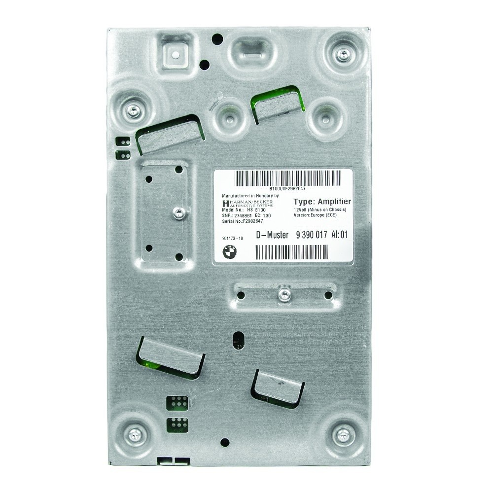

    Io ho trovato questo:
    Che dovrebbe essere compatibile, ma che come ti dicevo non mi da nessun riferimento al codice 6512684905.
    Quando e se hai tempo, riusciresti a mandarmi una foto dell'etichetta del tuo ampli HK?

    IMG_2785 - dimensioni grandi.jpeg IMG_2786 - dimensioni grandi.jpeg IMG_2787 - dimensioni grandi.jpeg IMG_2788 - dimensioni grandi.jpeg

    il sigillo BMW Parts è del negoziante tedesco che prima di vendere testa e sigilla i componenti
