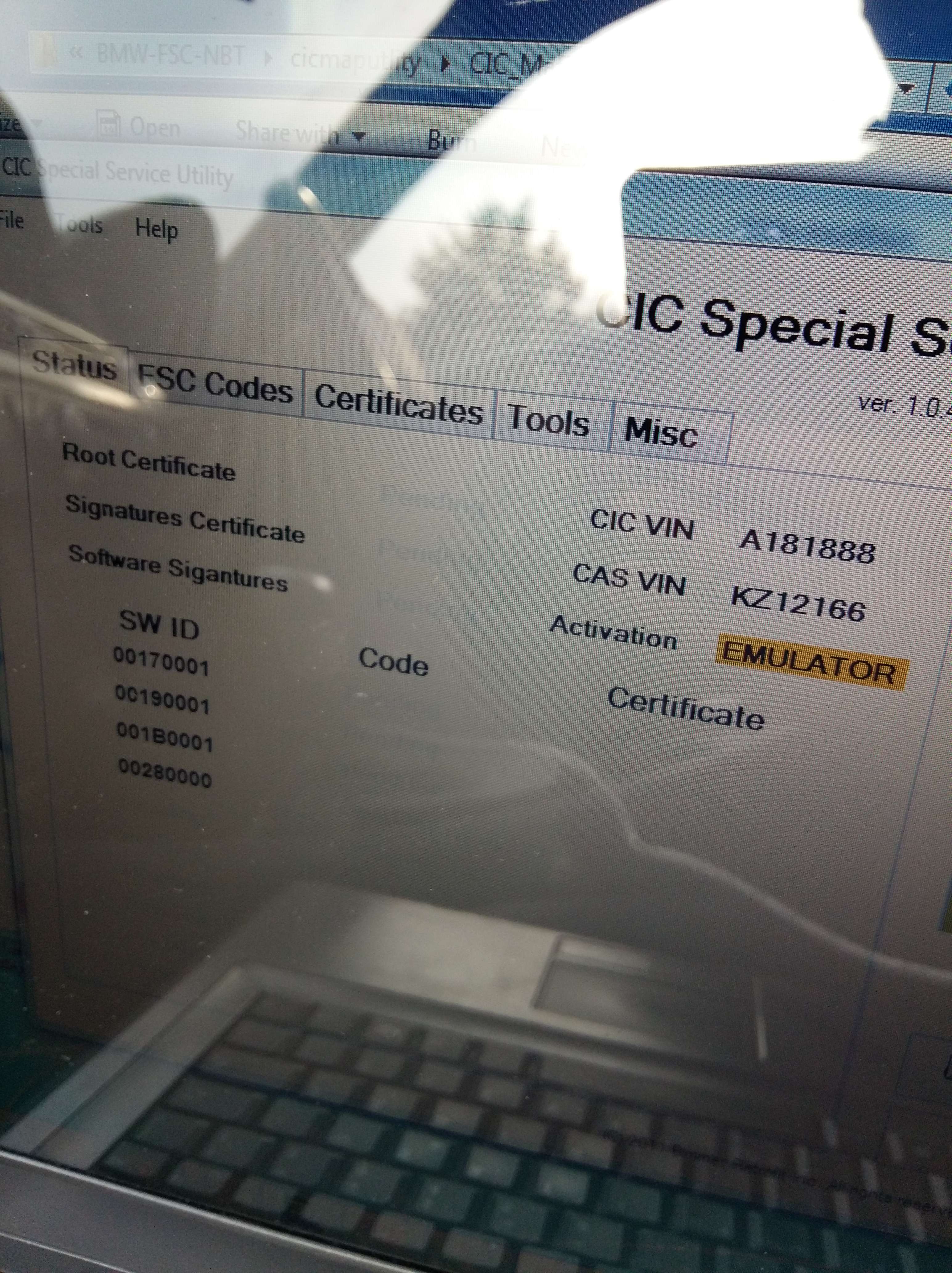

    Non so se ti può aiutare ma tramite il software CIC special mi dice Emulator sottolineato in giallo

    quel software ti dice emulatore solo perchè il vin cas e il vin cic non corrispondono.
    devi montare un' emulatore, oppure lo sblocchi via software.
