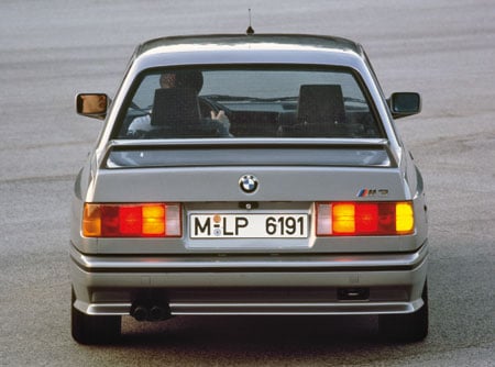

    ciao a tutti.. ho provato a fare cerca... ma non è venuto fuori proprio niente...
    devo resettare il service in un 318i e30.... dell 1987.. quella con i fanali dietro piccoli:
    questa è l M.... comunque il modello è pari pari a questo......
    da resettare c è sia l orologino che l inspection...
    chi mi aiuta??:redface: :mrgreen:
    grazie...
