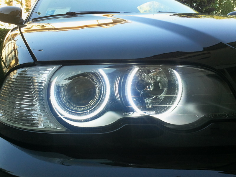

    non si riesce a mettere gli angel a led nei fari della depo? :D /emoticons/biggrin@2x.png 2x" width="20" height="20" /> .....siete sicuri sicuri sicuri? :D /emoticons/biggrin@2x.png 2x" width="20" height="20" />
    questi sono i miei fari DEPO che avevano gli angel tristissimi a lampadina ;) /emoticons/wink@2x.png 2x" width="20" height="20" /> ....tolte le lampadine e gli anelli tristissimi trasparenti...e incastrati alla perfezione gli angel led fissandoli con il biadesivo per alte temp nella sede degli angel originali DEPO :D /emoticons/biggrin@2x.png 2x" width="20" height="20" />
    ecco...ditemi se non pare una installazione OEM ;) /emoticons/wink@2x.png 2x" width="20" height="20" />
