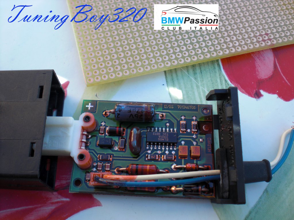

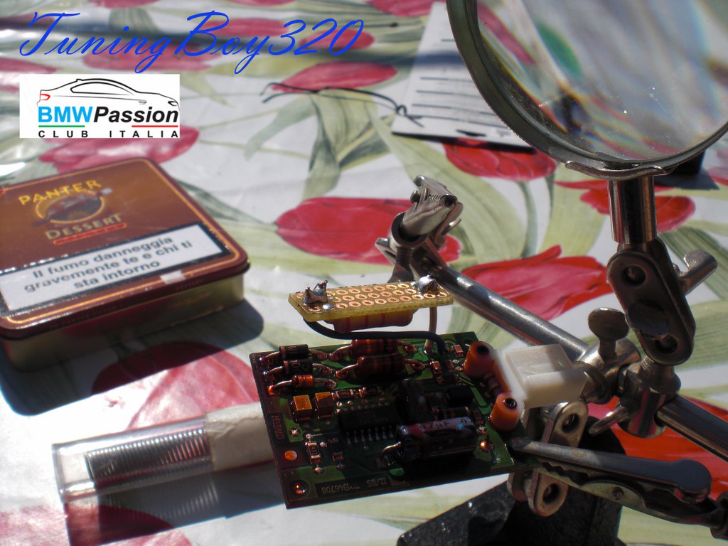

    sinceramentre si è la stessa cosa, solo che (sgrat sgrat) se succede qualcosa è troppo visibile, mentre se ti compri un millefori e fai il circuito nelle minori dimensioni possibili, puoi mettere il circuito nella scatola e far uscire i fili fino allo spinotto che poi si collegano al tappetino (e in realtà sono vuoti, senza segnale)...dai che tra poco metto qualche foto...
  15. BavarianLord29
    BavarianLord29 Amministratore Delegato BMW
    3.747
    186
    26 Febbraio 2008
    Spoleto
    113.809
    320Ci-E46 Straight six 150HP
    ecco qua le foto..
