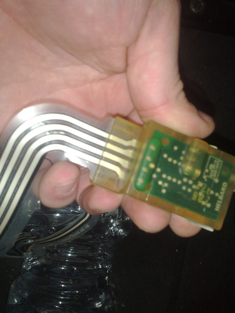

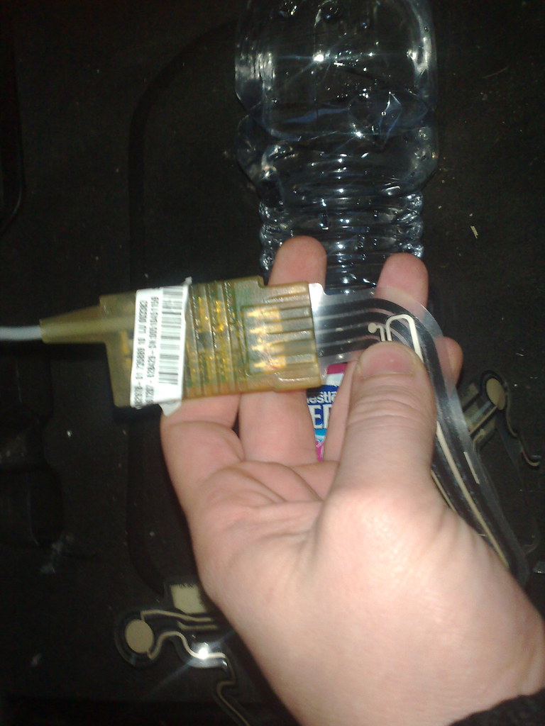

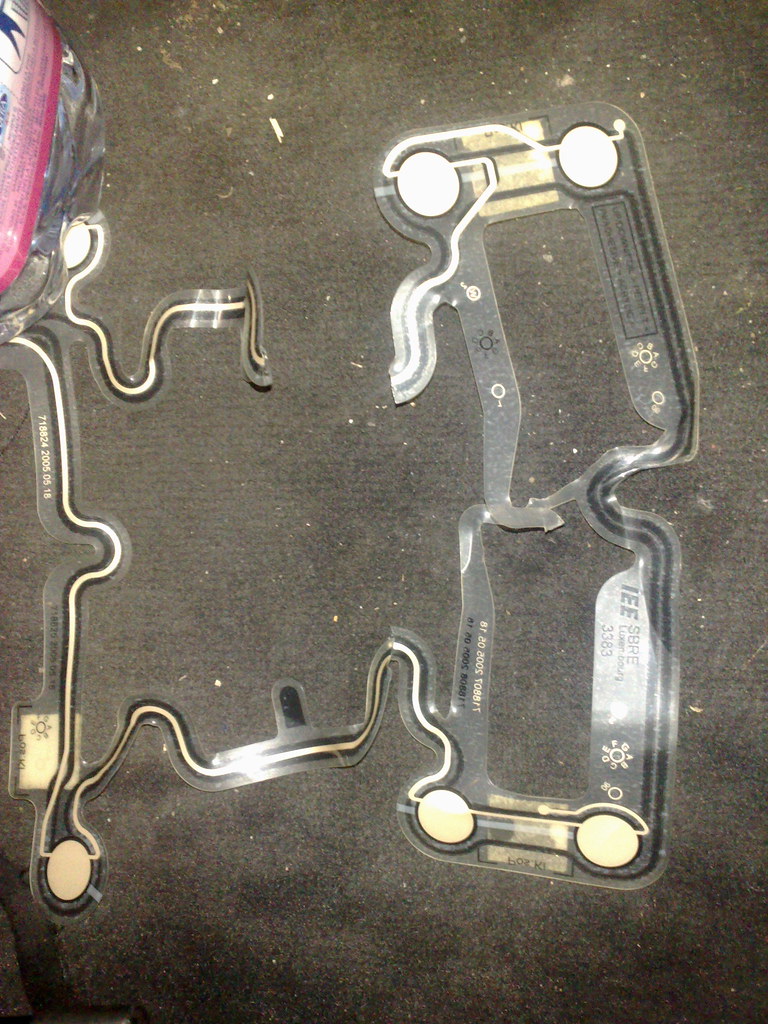

    [​IMG][​IMG][​IMG]
    RAGAZZI VI POSTO LE FOTO DEL SENSORE DELLA MIA BMW E87 TOLTO DALL'INTERNO DEL SEDILE. SECONDO VOI COME BISOGNA BYPASSARLO, DOVE BISOGNA METTERE IL DIODO E LA RESISTENZA VISTO CHE DALLA SCATOLA ESCONO 4 CONTATTI
