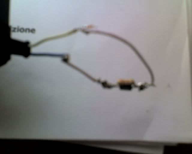

    il diodo deve essere per forza 4007? se supporta solo 100v va bene lo stesso?

    a me rimane accesa, fatemi sapere riguardo al diodo...

    è gia successo che con diodi diversi il sistema nn funzionasse, non ho idea del perchè! se non riesci a trovarlo posso fornirti tutto il "chip"

    Appena acquistata ho fatto immediatamente la modifica al sensore del airbag perchè dava problemi, e fino all'altro ieri per 6 mesi tutto ok, da due giorni ripresenta lo stesso problema, si accende la maledetta spia rossa!!
    Ho già rifatto la nuova modifica con nuovi componenti ma nulla da fare!](*,)

    il problema probabilmente dipende da altro, devi fare una diagnosi

    ....ho anch'io la spia sempre accesa...solo che prima a me bastava a volte toccare il cavo che esce dal tappetino x spegnerla....
    ...finche' la settimana scorsa a quadro acceso ho staccato e ricollegato lo spinotto giallo quello sotto il sedile...
    ..ora come metto in moto si spegne x un attimo per riaccendersi fissa...potrebbe essere il tappetino oppure ho mandato l'airbag in guasto?

    andrea vai da un meccanico generico non in bmw e chiedi una diagnosi senza nascondere nulla..
    diddle devi far fare un reset, non hai rotto nulla

    ...ho fatto la diagnosi ma la spia non si spegne perchè dà avaria sensore presenza passeggero....ora a volte con seduto qualcuno si spegne...non ci capisco nulla...:-k:-k

    allora se hai costruito bene il chip, non l'hai montato correttamente!

    zio bono non si spegne. Ho qualche speranza se lascio la batteria staccatta un paio d'ore e magari si resetta o mi aspetta una "bella"diagnosi?

    diagnosi

    Ragazzi la spia era accesa dopo la modifica , ma dopo la diagnosi ho eliminato l'errore memorizzato e ora tutto ok, funziona!

    diagnosi fatta...chiocciola sotto il volante da sostituire...circa 150 euro...azz!!

    coupè mania, io ho saldato il diodo e la resistenza dentro lo scatolotto, quindi teoricamente non se ne accorgerebbe nessuno. Al max basta ricomprare la scatoletta che costa 18€.

    Si, mi sono espresso male, intendo dire che la soluzione migliore non è quella illustrata (cioè tagliare), sebbene funziona altrettanto bene ma è poco.... diciamo così.... professionale:biggrin:.
