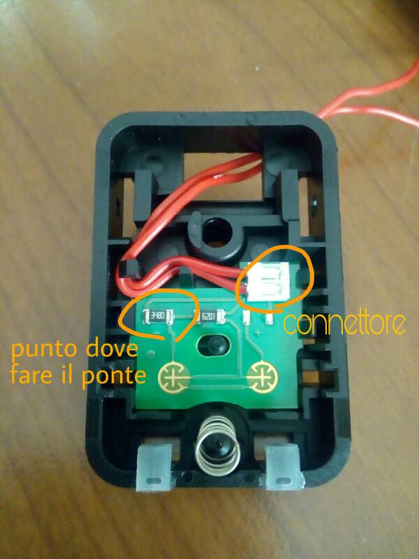

    Ora vorrei modificare i paddle prima di montare tutto ma vorrei essere sicuro di non sbagliare. Analizzando la foto del tutorial e la mia ( vedi sotto ) sembrerebbe che la posizione delle resistenze sia al contrario ,cioè la parte senza resistenza su cui si dovrà fare il ponte , è vicina la presetta con i due fili rossi anziché nella parte opposta.
    Dunque.. tolgo le resistenze (numerate 3480 e 6201) e il ponte di saldatura dove lo faccio? Dove non c'è nessuna resistenza vicino la presetta bianca o come nel tutorial nella parte opposta alla presetta?
    Ma non è che dipende dal fatto se è il paddle di dx o di sx? E quindi il ponte di saldatura per quello di Sx ( paddle della mia foto) si fa vicino la presetta bianca , mentre per il paddle di dx la saldatura si fa nella parte opposta alla presetta (paddle in foto del tutorial )?

    Togli entrambe le resistenze e fai il ponte nella parte più opposta di dove si trova il connettore. Nella tua foto tutto a sinistra! (occhio che i 2 paddles se non ricordo male non hanno il circuito uguale e quindi sull'altro dovrai farlo tutto a destra se non ricordo male)

    Non è il contrario? Nella foto del tuo tutorial hai fatto il ponte nella parte opposta al connettore ma credo fosse il paddle di dx mentre il paddle della mia foto è quello di sx

    Forse mi sono spiegato male, devi fare il ponte nella parte opposta al connettore (connettore a sinistra, ponte a destra e viceversa)

    ma per connettore intendi il paddle?
    comunque da questa foto spero che io abbia capito dove fare il ponte in base al paddle di dx o sx (la linea grigia sta ad indicare la saldatura a ponte e ovviamente le resistenze vengono tutte eliminate)

    No ti sbagli.
    Se apri entrambi i paddles (inteso come paletta intera) fino a vedere il circuito interno vedrai che la disposizione delle resistenze e dei connettori dove sono attaccati i 2 fili rossi è diversa.
    Di seguito ti indico come intendo per connettore e dove fare il ponte (naturalmente dopo aver tolto entrambe le resistenze).
    Sull'altro paddles il connettore sarà a sinistra e il ponte dovrà essere fatto a destra al posto della resistenza.

    perdonami ma ho appena aperto i due paddle e messi a confronto (vedi foto).
    il connettore in realtà è messo allo stesso modo sia per il paddle di dx che di sx da come puoi vedere dalla foto.
    Quindi , visto che sul reportage la saldatura sul paddle di dx viene fatta nella parte opposta del connettore , credo che la saldatura del paddle di sx debba essere fatta al contrario ossia vicino il connettore.
    In pratica, da quello che ho capito, per il paddle + (di destra) si salda dove c'è il segnetto - (meno) sul circuito. Per il paddle - (di sinistra) si salda dove c'è il segnetto + sul circuito.

    Si hai ragione! Scusa non ricordo bene dato che è passato tempo e avevo letto male quello che avevo scritto

    Ma figurati!! Quindi è corretto come nell'ultima foto giusto?
