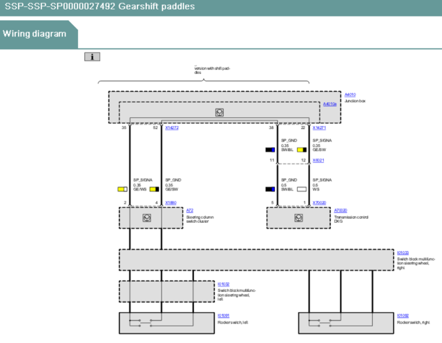

    pero spiegatemi una cosa, se ci sono già a tutti i cavi (visto che li dobbiamo tagliare noi) allora ipotizzo che lo schema di rete sia questo che ho preso da ISTA:
    perchè devo tagliare per rifare gli stessi identici collegamenti che ci sono in questo schema?
    che cosa non capisco?

    Ah ok allora si, ti attacchi così... Lo schema non riesco a vederlo da cell però guarda se hai i cavi sulla slz e poi vediamo

    Ok, capito: voi dite che per fare una cosa veloce basta fare il cablaggio diretto piantone-cambio.
    In realtà lo schema di mamma BMW è piantone-fusibili-cambio.
    Io vorrei fare una cosa il più possibile pulita perciò credo che userò questa strada.
    P.S. Per la questione clacson ho letto che le 3 toro della piastra del clacson vanno avvitate fino in fondo, perciò penso che il mio problema sia legato alla matassa di cavi che ho legato tutti insieme e che fanno troppo spessore, proverò a separarli in più parti

    Altro dubbio: se da ISTA mi viene fuori quello schema di rete mi sarei aspettato che il cablaggio fosse già OK, se fosse davvero così magari manca solo il fusibile, possibile? Si ma in quale posizione?
    Secondo voi se ci fosse davvero il fusibile sarebbe segnato nello schema del ISTA?

    Aggiornamento: dopo veloce ispezione sul campo ho riscontrato che sotto la scatola fusibili c'è il connettore BLU X14271 con pin 22 e 38 vuoti, mentre il connettore NERO X14272 con pin 35 e 52 pieni con colori come da schema. Perciò ne deduco che dovrò solo cablare dal connettore BLU X14271 i pin 22 e 38 fino al connettore cambio X70020 ai pin 1 e 5, corretto?
    Visto che alla fine i connettori blu e nero finiscono nella scatola fusibili secondo voi c'è bisogno di aggiungere al VO anche l'optional 2XA per attivare il collegamento in figura?
    Mi viene il dubbio che facendo tutto come mamma BMW l'ha pensata forse avrei dovuto lasciare le resistenze nei paddle...ora ho paura che un segnale sporco/troppo alto arrivi direttamente in qualche ECU e me le possa friggere....consigli?
    altro motivo per il quale penso che dovrò rinunciare a rifare il cablaggio in BMW style è che nella vs guida c'è scritto di collegarsi ai pin 2 3 del cambio ma non riesco a trovare questi collegamenti nello schema BMW che ho postato prima....sto cominciando a pensare che mi devo arrendere all'evidenza dei fatti....

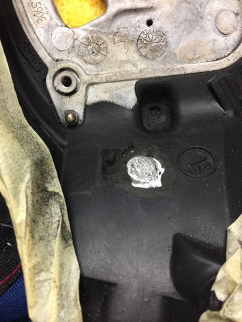

    Nel frattempo stavo lavorando ad un altro volante ma scavando non trovo il buco dove fissare il paddle:
    Il buco devo farlo io?
