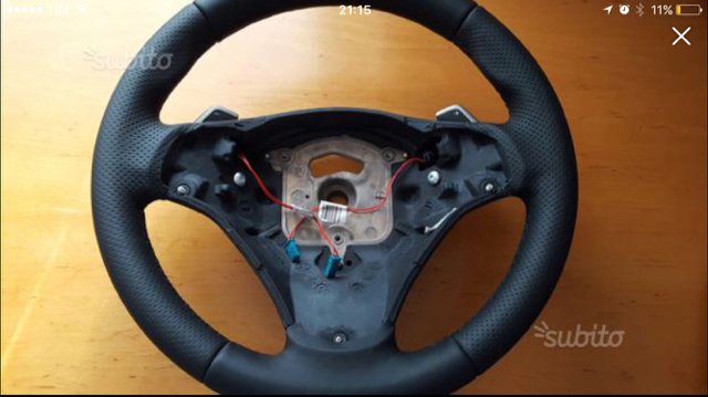

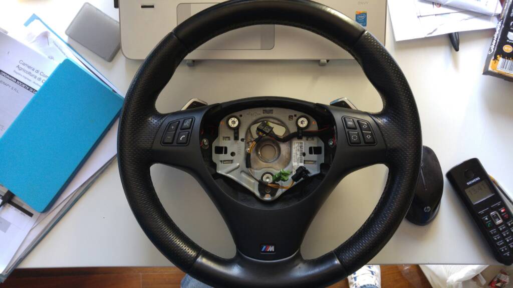

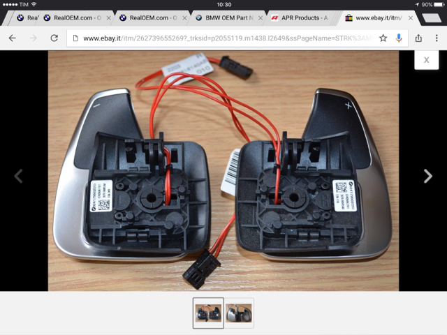

    Secondo voi si possono montare questi paddle:
    Su questo volante:

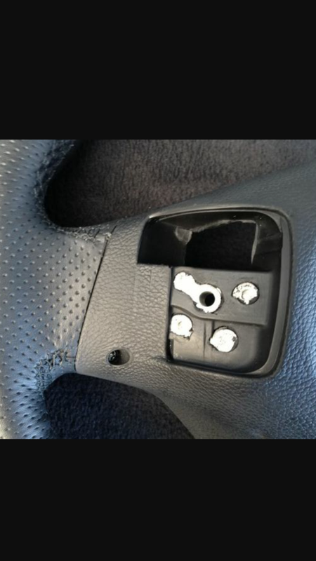

    Ma tutti voi avete comprato volanti già predisposti per i paddle oppure c'è anche qualcuno ha provato a fare il taglio per i paddle in casa?

    In parecchi hanno fatto i fori in casa ma nessuno ha mai postato le foto del volante visto da dietro...
    Io stesso ho provato ma ora ho il volante a ripensare, quando mi torna ed ho installato i paddle se vuoi metto le foto così ti fai un idea di quel che si può ottenere come risultato è poi valuti.....

    Dici che non sono fatti tutti così gli attacchi:

    No, non tutti

    In teoria questo è per i paddle lci mentre quello da te postato è per i pre lci se non sbaglio.. in più i volanti per paddle lci non sono dritti dietro, mentre quelli per pre non ti so dire..

    Interessante...chi mi prende le misure fra foto vite e bordi?
    Paddle presi...ora mi manca il volante...

    Purtroppo io li ho fatti da me quindi le misure esatte non te le so dire... meglio che aspetti qualcuno che abbia il volante con i fori originali... ma per capire che tipo di foro ti ci vuole prova a mettere una foto dei paddle che hai preso così sanno aiutarti meglio...

    I paddle che ho preso sono quelli DSG che ho postato prima...

    Ragazzi come al solito ho bisogno del vostro aiuto.

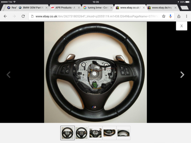

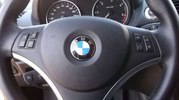

    Io adesso ho questo volante:
    È vorrei prendere questo:
    Secondo voi trim, airbag e tasti funzione del mio vanno bene anche su questo?
    Il venditore sostiene che il connettore dei tasti funzione potrebbero non andar bene...

    Si, vai tranquillo

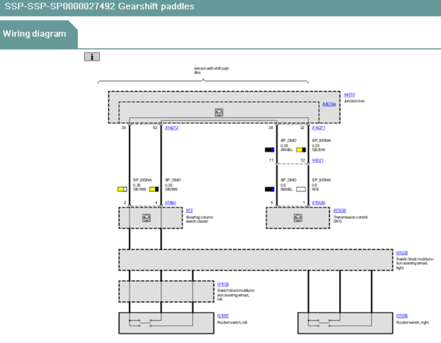

    io ho un 320xd prodotta nel fine 2011 con steptronic, quindi di fabbrica non si poteva avere i paddle, ma cercando il mio schema di rete sul ISTA con il mio VIN viene fuori questo schema:
    a me sembra che ci sia solo da collegare i paddle al connettore al PIN 4 e 6 nel volante, giusto? se ho capito bene, nel mio caso non devo tirare cavi tra volante-cambio o cambio-fusibili...
    corretto?

    Pin 4 e 6. Sennò ti va solo un paddle
