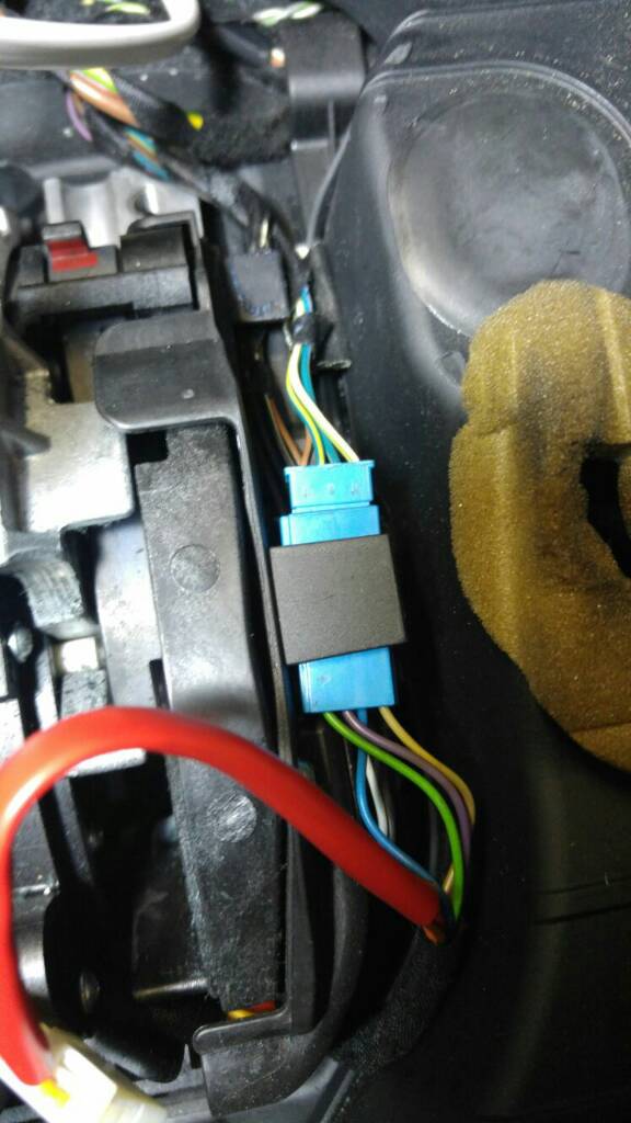

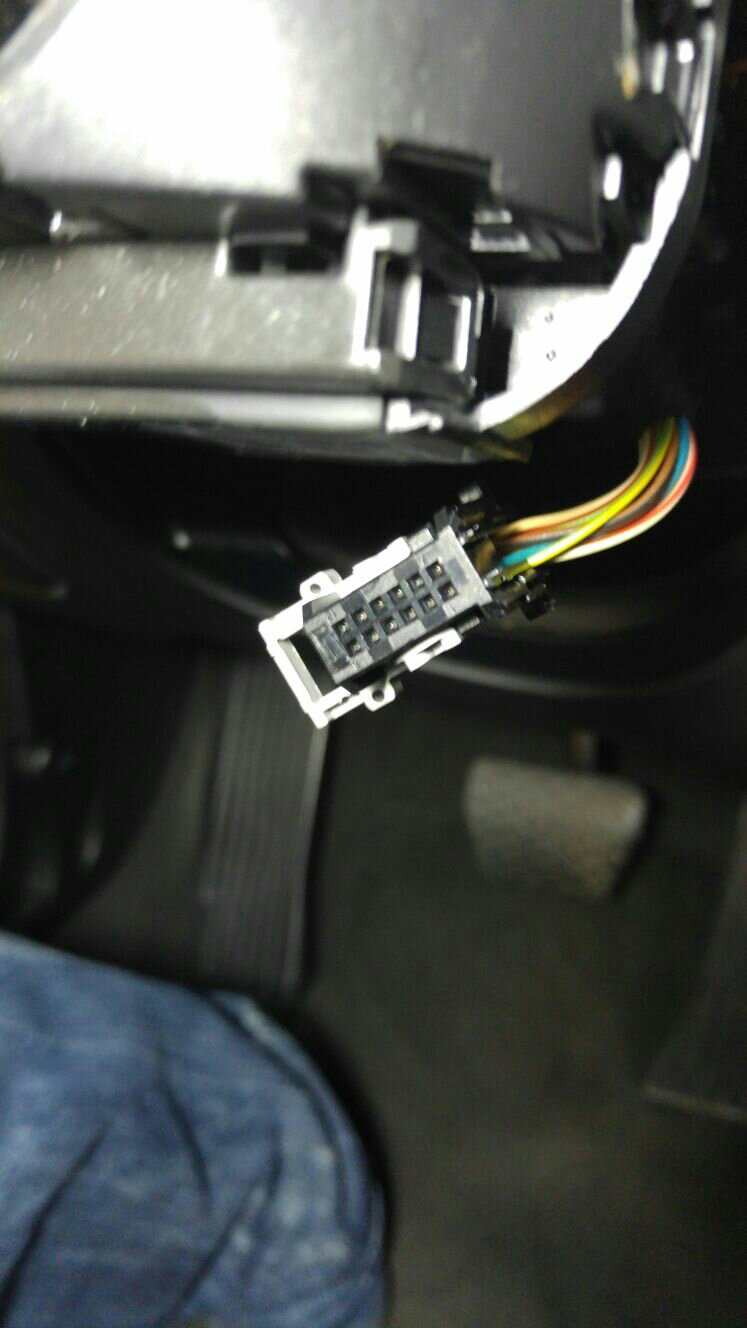

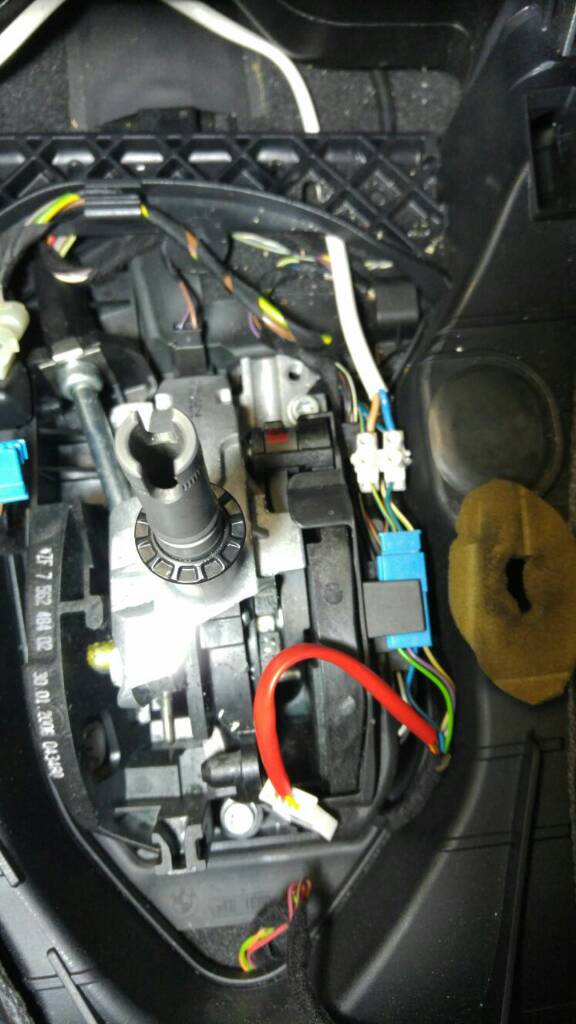

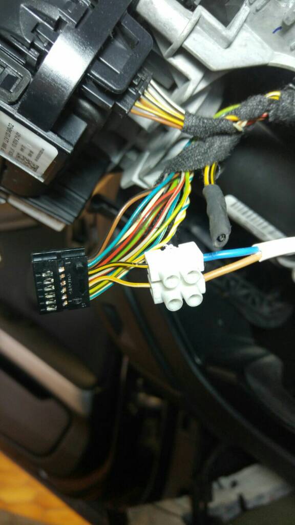

    Ciao ragazzi,
    ho creato un nuovo post perché ho aggiunto le foto alla guida! Ringrazio Cornibus per averle fatte! =D>
    LA GUIDA ERA STATA FATTA PER CHI AVESSE UN BMW SERIE 1 E8x MA VA BENE ANCHE SU SERIE 3
    A quanto pare nei serie 1 non è possibile fare il collegamento dal cambio al scatola fusibili perché nel connettore nero mancano i cavi giallo/nero e giallo/bianco nei pin 35 e 52 e nel connettore azzurro ci sono ma non dello stesso colore e anche collegandosi i paddles non funzionano.
    Il metodo che ho usato è stato PIANTONE - CAMBIO.
    Premetto che il volante che avevo acquistato aveva i paddles LCI che erano già collegati al pin 4 e 6 del connettore dei tasti multifunzione, l'unica cosa da fare era spostare il filo per la massa sul pin 2 del connettore a 3 pin di entrambi i paddles (quindi i fili che vanno al pin 4 e al pin 6 sono sul pin 3 del connettore dei paddles, mentre la massa sul pin 2). Naturalmente ho dovuto togliere le resistenze dal circuito dei paddles e fargli il ponte dove non c'erano.
    Nel connettore del piantone non avevo presente i cavi sui pin 2 e 4 ma li ho messi io inserendoli nel connettore tramite dei faston uguali a quelli che si trovano sui cavi connessi nei connettori del volante (vedete di procurarveli per sicurezza).
    Se avete un serie 3 avrete due cavi già presenti, tagliateli (vedi foto n.6) e isolateli.
    Dopo di che ho fatto questo collegamento:
    pin 2 connettore piantone -> pin 3 connettore cambio (blu/viola)
    pin 4 connettore piantone -> pin 2 connettore cambio (blu/giallo)
    Di seguito posto le foto (scusate la dimesione ma le ho caricate dal telefono)
    Per chi avesse dei dubbi mi contatti pure! :wink:
    FOTO CONNETTORE PIANTONE + COLLEGAMENTO
    FOTO CONNETTORE CAMBIO + COLLEGAMENTO
