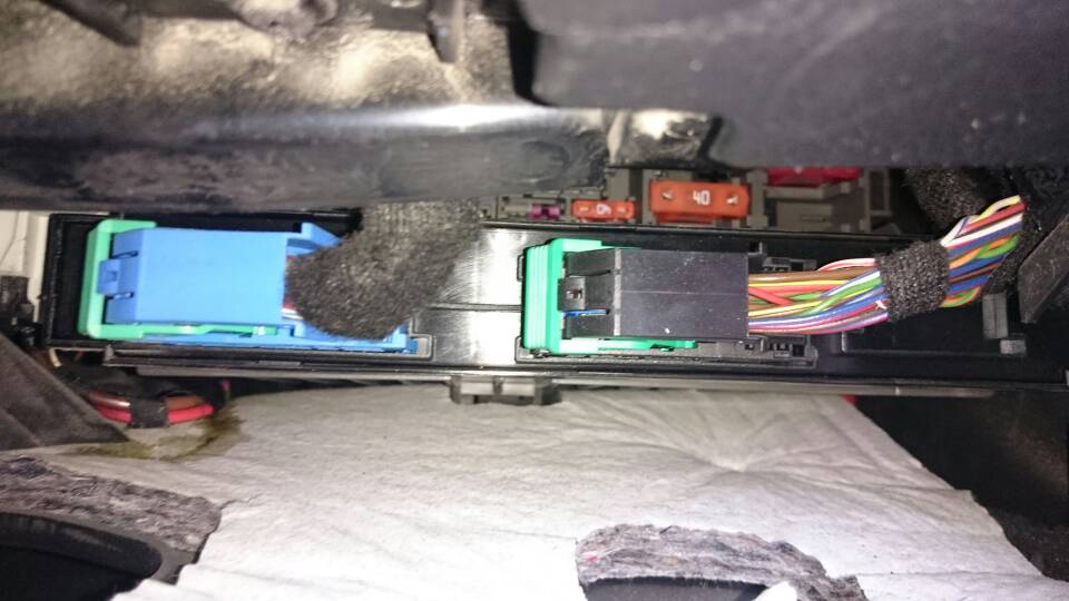

    La morsettiera si trova sotto la scatola fusibili.. smonta il cassetto passeggero e la trovi.

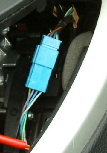

    Qui invece quella lato pomello:
    Per i paddle invece ognuno ha 2 fili.. uno andrà sempre a massa e l'altro al pin 4 o 6.

    Il mio volante ha il connettore dei tasti multifunzione con tutti i buchi occupati, come faccio ad attaccare i paddles sul pin 4 e 6?
    Inviato dal mio D6603 utilizzando Tapatalk
  8. Giustyle
    10.303
    516
    14 Febbraio 2012
    5.912.556
    Bmw X5 F15
    Normale.. il volante era già predisposto.
    Puoi staccarli tranquillamente oppure usare il connettore originale dove vengono attaccati i paddle (che poi portano sempre al pin 4 e 6)
    Ma fai prima a staccarli e rifare il cablaggio te

    La morsettiera dove collegare i cavi che vanno al cambio è quella nera a destra giusto???
  15. Giustyle
    10.303
    516
    14 Febbraio 2012
    5.912.556
    Bmw X5 F15
    Dovrebbe essere quella.. in alcuni modello sta a sx. Cmq stacca il connettore e controlla i pin 35 e 52 se sono occupati

    Ciao ragazzi sto montando il volante è guardando i connettori quello nero ai pin 35 e 52 è vuoto, mentre sull'azzurro sono occupati ma i fili sono di colori diversi, mi collego cmq?
  18. Giustyle
    10.303
    516
    14 Febbraio 2012
    5.912.556
    Bmw X5 F15
    Sì il colore può cambiare.. se non sono presenti allora dovrebbe essere l'altro connettore
