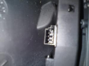

    Conn. Multifunzione Sinistro
    Conn. Multifunzione Destro
    Secondo me si risolve mettendo i fili 4 e 6 dal multifunzione al connettore.
    Sai mica da dove devono partire (attacco sul multifunzione)?
    Grazie,
    cett1

    Fai prima a bypassare il multifunzione, come ho fatto io, così sei sicuro di non avere conflitti qualora non fosse predisposto.
    Prima però accertati che avvenga la cambiata facendo ponte a massa su uno dei due contatti nr.2 (down) o nr.3 (up) della morsettiera X1561 sulla base della leva cambio (mettendo la leva in posizione DS/M). Se non cambia è tutto inutile.
    Se avviene la cambiata si tratta solo di cablare i vari fili correttamente, in quanto i paddes sono solo degli switch posti in parallelo al comando a leva.

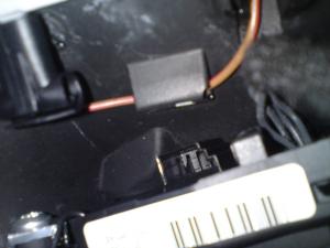

    scusa ma in base alle foto non hai i fili nello spinotto femina ma nel maschio hai i piedini ???
    mi spiego meglio tu hai staccato aibag e lo spinotto del volante prova a vedere se c è continuita tra i pin 4.. 6 ai fili 35 .. e 52 e vedi subito
