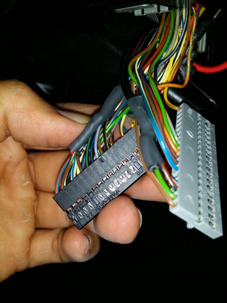

    Questo era il connettore sotto il volante Ci dovevano essere il 4 e il 2 ma non li ho

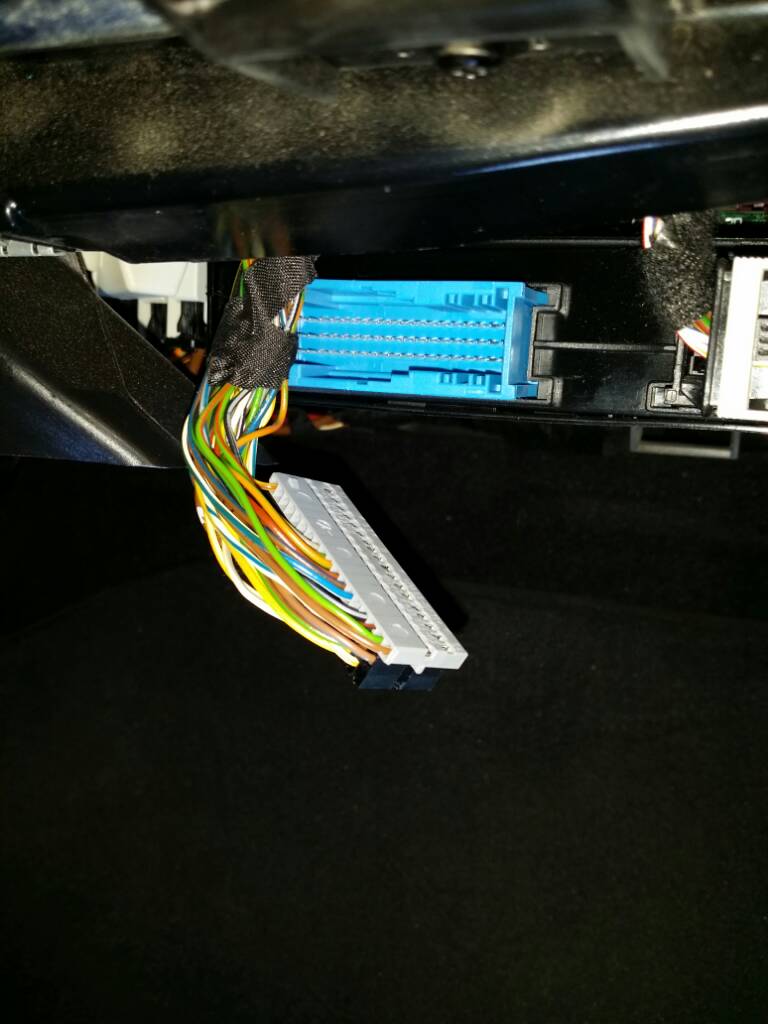

    Sto avendo problemi smerck8 dice che forse ho sbagliato connettore a dx del cambio. Ma non era blu e messo tutto a dx?

    i pin che avresti docuto trovare vuoti sono il pin 4 e il 6.. cmq poco importa tira i cavi li dentro e collega i paddles dove hai aggiunto i cavi nuovi e sei apposto..

    Non facciamo confusione...
    4 e 6 sono i pin sul connettore nero del multifunzione dentro il volante
    sotto lo sterzo i pin su cui fare i collegamenti sono il 2 e 4

    giusto hai ragione.. mi confondevo con quelli al volante..

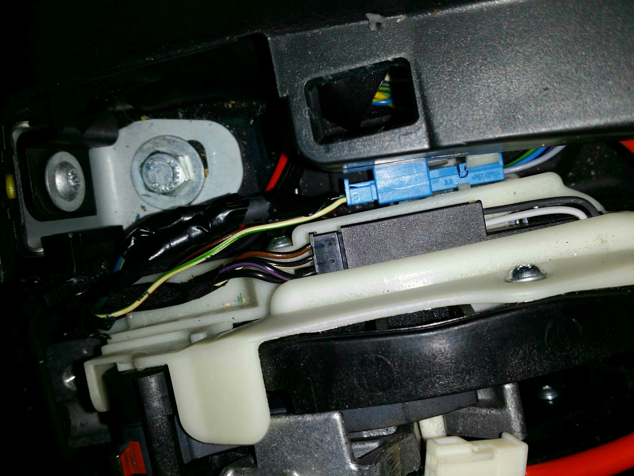

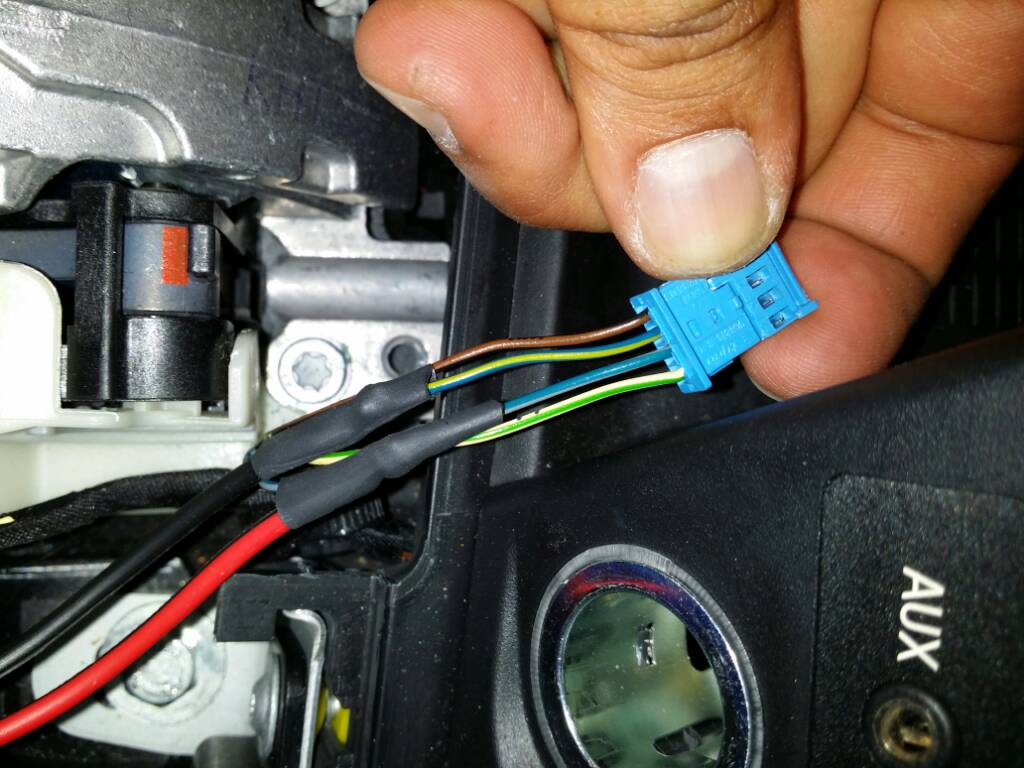

    Ragazzi con immensa amarezza ho dovuto rinunciare, almeno al fai da te, perché c'è qlcs nell'auto che non corrisponde al reportage e stava creando problemi: fatto il collegamento dal connettore a dx del cambio quello blu in foto [​IMG]
    Al connettore di sx sotto la scatola fusibili lato passeggero al 52 e 35
    Una volta riconnesso tutto e riattaccato la batteria mi sono trovato il cambio che non andava più in d ma restava bloccato in m2, spia accesa del carburante e ovviamente paddle non funzionanti. Fortunatamente ristaccando questa connessione tutto è tornato perfettamente normale senza che si sia bruciato niente. Inutile dirvi che alla comparsa degli errori che ho provato a risolvere prima di tagliare, invertendo le connessioni e staccando i paddle, ma senza risultato alcuno, quasi in lacrime me la stavo per fare addosso dalla paura.

    Quale altro connettore? A dx del cambio il secondo connettore quello nero non solo è diverso dalla guida ma non si può estrarre per intero perché fissato alla plastica del cambio, ma solo il morsetto in ingresso, quindi mi sembra un tentativo azzardato un po alla cieca.
    Nel connettore del piantone i 2 fili che mancano non sono quelli che vanno fino al cambio, che dovevo portare io, ma quelli che partono dallo spinotto del mfl al connettore del piantone

    ma al cambio hai preso il connettore blu con i 4 pin giusto e preso i 2 cavi centrali??

    Allora ragazzi oggi ho provato col secondo connettore quello nero sul lato destro
    e ho avuto un'altra spiacevole sorpresa
    Ossia non ho i fili 35 e 52
