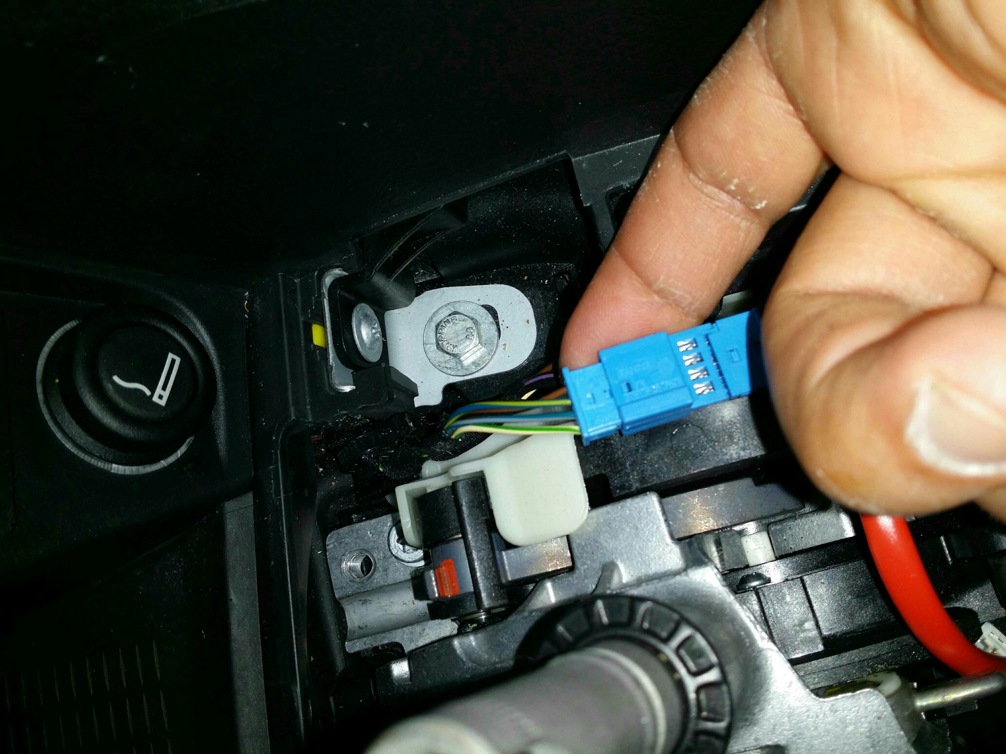

    Reportage: sostituzione volante con palette (paddles) 335d e90
    [​IMG] a questo punto li inserisco nei Pin 4 e 6
    [​IMG] non sono sicuro di farcela senza smontare il tunnel
