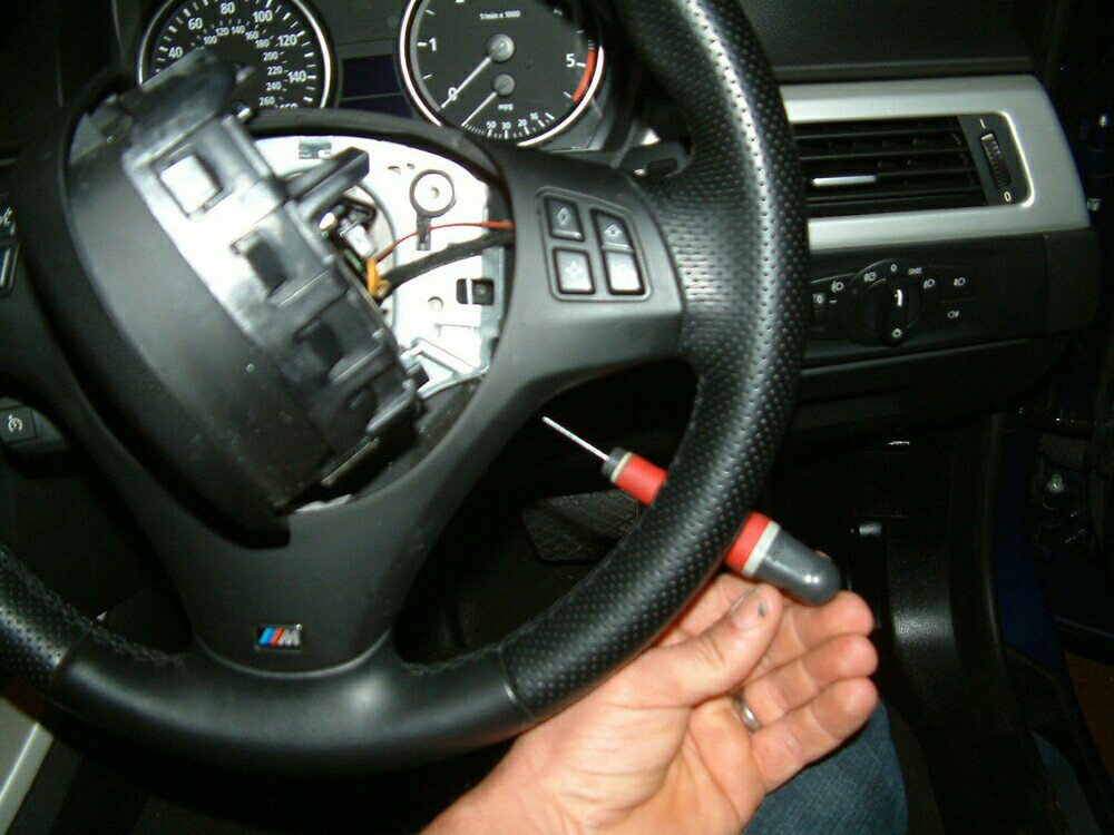

    Tutti i volanti sport hanno lo stesso meccanismo, ma ovviamente non basta infilare un cacciavite e ritrovarsi l'airbag tra le mani ;) /emoticons/wink@2x.png 2x" width="20" height="20" /> bisogna premere e forzare nei punti giusti per sganciarlo.

    Guarda sotto, devi fare leva come vedi nella foto :wink:

    Occhio che è diverso.. quello in foto è il padellone della eletta/futura.. nel caso del volante sport bisogna entrare con una angolazione diversa rispetto a quello:
