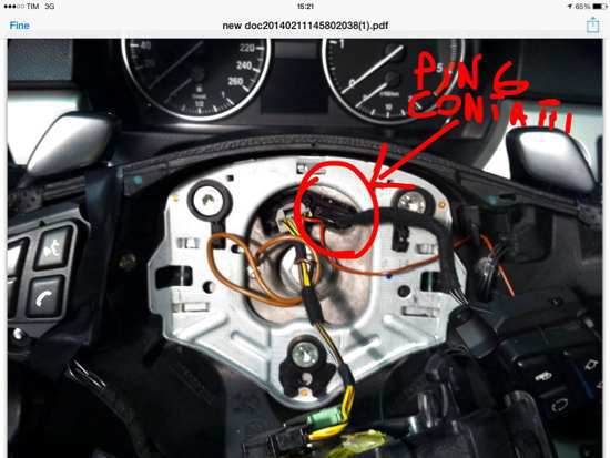

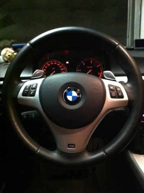

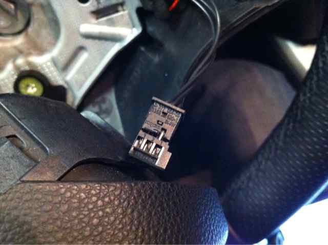

    Se il volante è l'M (non guardar la Y argento perché l'ho fatta io così): [​IMG] devi staccare lo spinotto dei paddle che si collega ai comandi volante: [​IMG] Quindi devi unire il filo 2 dei due paddle a massa, il filo 1 dei due paddle al pin 4 del connettore a dx di quello dell'airbag, ed il filo 3 dei due paddle insieme al pin 6 dello stesso connettore: [​IMG]

    OKgrazie mille!!! Dunque l'errore che facevo è non staccare lo spinotto paddle che va alla pulsantiera....proverò!!!! TnX!!!!!!!!
