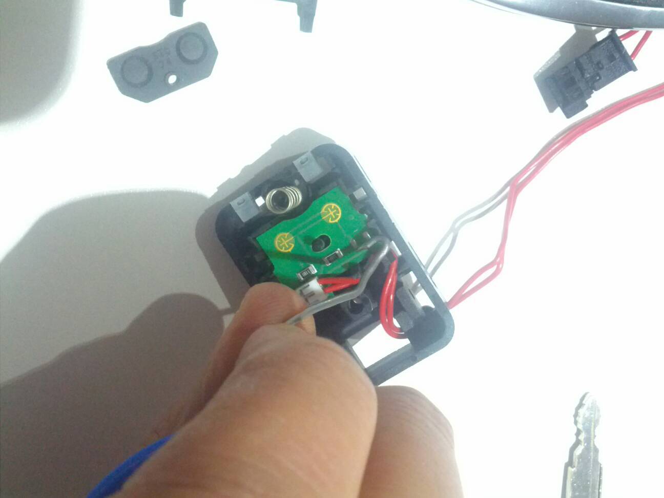

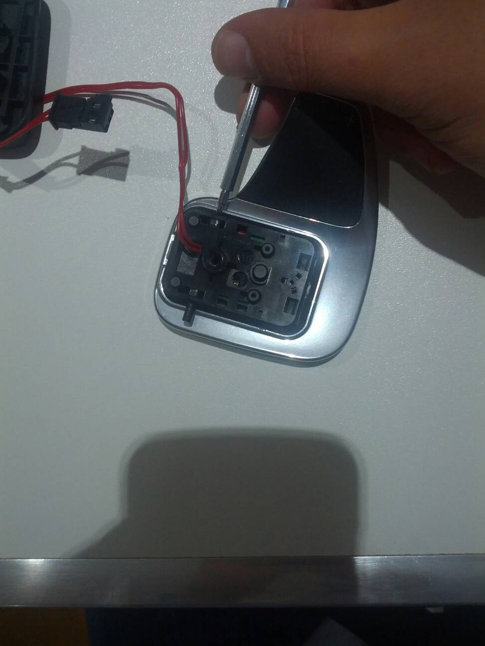

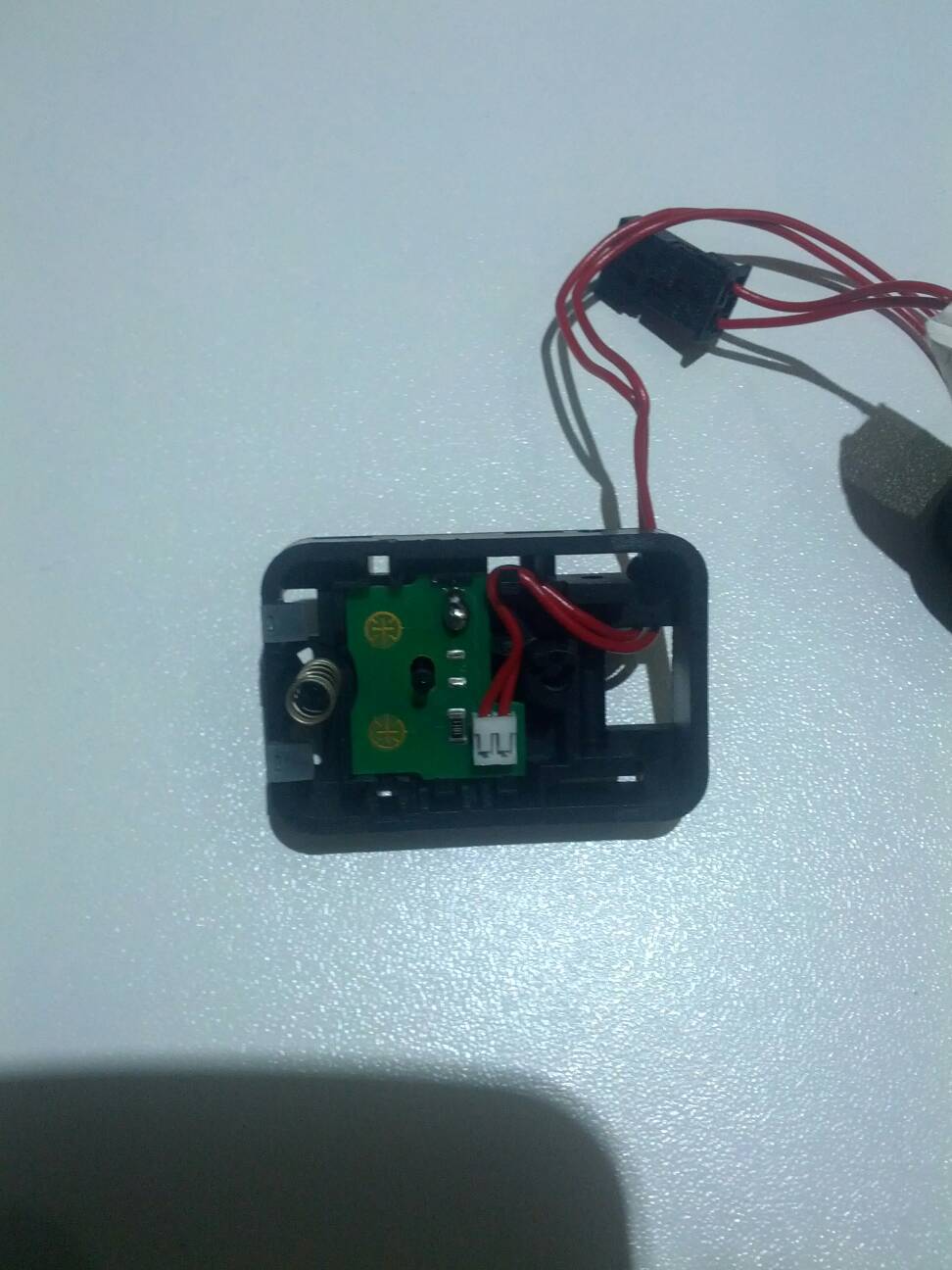

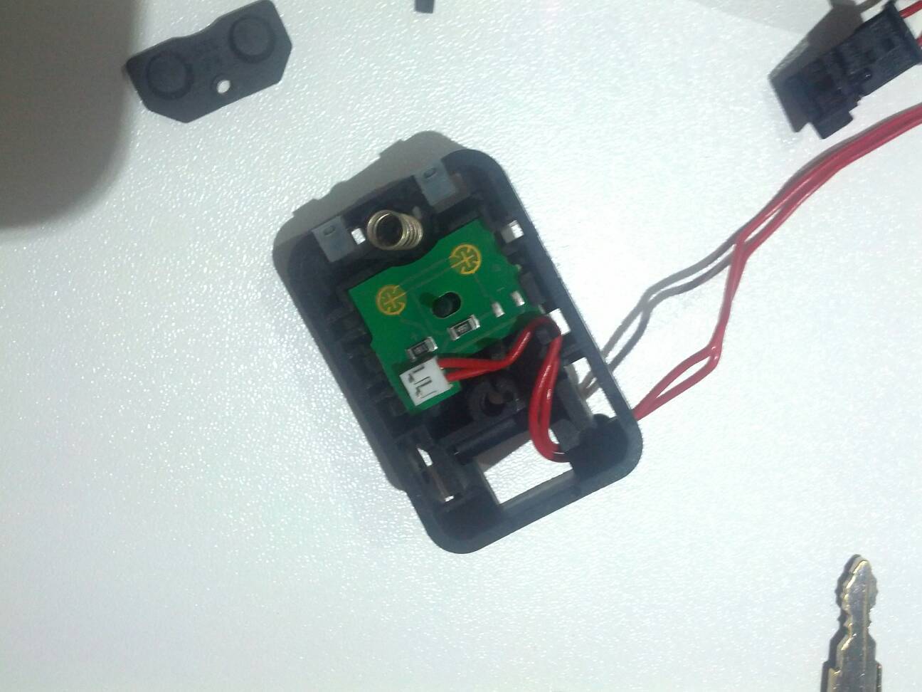

    Esattente. Il genio [MENTION=50242]Luke1983[/MENTION] ha trovato una soluzione ingegnosa.fatto il ponte e rimontato tutto connettendo gli spinotti dei paddle alle relative morsettiere dei tasti multifunzione non andavano(i paddle).
    Staccato tutto e spostato il filo 1 della morsettiera del paddle nella posizione centrale originariamente libera, ricollega tutto et voilà, tutto perfetto

    Ekkomi...allora ti spiego io cm mi è venuta quell'idea di invertire i pin...
    Il cablaggio dei paddle doppia funzione ha 3 pin,uno massa e gli altri 2 sali e scendi marcia...
    I nuovi paddle sl 2 pin,uno massa e l'altro sali o scendi in base al paddle che sia di dx o sx...
    In parole povere bisognava utilizzare sl il pin cn segnale di aumento e di massa...
