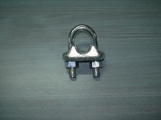

    usa piuttosto una cosa del genere
    ma del diametro adeguato, altrimenti non riesce a ostruire il tubo completamente, e dunque la prova risulterebbe vana come usando la fascetta a vite
