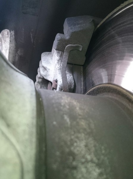

    Una info... Qualcuno ha mai visto quanto realmente (più o meno) si riesce a percorrere dopo l'accensione della spia pastiglie consumate? :-k
    Ho circa 1.5mm di pastiglia (quello che sporge dal supporto), ed il BC stima circa 4000 km... Che per me sono circa 1.5 mesi...
    Purtroppo, causa intervento chirurgico, non potrò fare lavori nel prossimo mese, quindi dovrei optare tra il cambiare pastiglie e dischi subito (e magari avrebbero durato altri due mesi), oppure non cambiarle ma rischio che "domani" si accende la spia e magari "vado a ferro" #-o
    Quindi, da qui la domanda... Dopo che si accende la spia, quanto più o meno mi rimane? 100km? 1000km? Sono già a ferro? :mrgreen:
    Ed a occhio, guardando da fuori, quando si accende la spia quanta pastiglia c'è? 1mm? Oppure vedo la base metallica a contatto col disco? :-k
    Perdonate la domanda, ma ho sempre sostituito il tutto senza mai aspettare la spia, quindi non so minimamente a che punto si accende 8-[

    Ieri ho fatto dischi e pastiglie ad una BMW serie 1 con accensione spia e aveva circa 3 mm, ma a 3 mm sono da cambiare.
    Quello che stima il BC lascialo perdere è quanto di più spannometrico possa esistere.
    Non so quando hai fatto i dischi ma se non sono consumati e ancora nei valori prefissati di spessore non ci sarà da cambiarli (ma sicuramente lo sai)

    Parto dalla cosa più veloce da dire, i dischi sono sicuramente da cambiare, hanno subito due cambi pastiglie, ed hanno un gradino di quasi 2mm (per lato, ovviamente) :biggrin:
    Per quanto riguarda le pastiglie, invece, hanno uno spessore di circa 2mm (ad occhio) di materiale frenante, ed ancora non si è accesa alcuna spia :-k
    Sicuramente il BC stima alquanto male, dato che 50000 km fa stimava 10000 km, che sono rimasti uguali per un po', poi hanno iniziato ad aumentare sino a 16000, per rimanere costanti un pochino e poi scendere nuovamente, ed ora, siamo a 4000... Evidentemente aveva leggermente sopravvalutato l'usura delle pastiglie :lol:
    Ma viste le pastiglie, i 4000 non credo siano molto distanti dalla realtà :mrgreen:
    La mia "preoccupazione" è solo sapere quanto più o meno rimane dopo che si accende la spia, che teoricamente (magari si accettano pareri, vista la foto che ho postato) si potrebbe accendere da un momento all'altro :-k
    Non conosco questa informazione perchè su questa auto non ho mai aspettato l'accensione della spia per cambiare le pastiglie, ma purtroppo stavolta sono stato costretto a ritardare, userò l'auto poco e niente ma non potrò fare "sforzi" per cambiarle, causa intervento chirurgico, quindi sapere che quando si accende la spia ho un migliaio di km di tempo mi potrebbe essere utile, mi darebbe il tempo di rimettermi per poter fare il lavoro :-k

    il sensore è su una sola pastiglia, e se non erro su molte bmw è posto su un solo lato
    in pratica un sensore per 4 pastiglie
    ma
    anche se fosse sui due lati, monitorerebbe solo lo stato di UNA pastiglia
    siccome l'impianto è monopompante, non è detto che entrambe le pastiglie dello stesso disco subiscano un usura simile
    Dipende dalla scorrevolezza della pinza
    se come spesso avviene è dura perchè sporca, ossidata, ecc, una pastiglia si consumerà prima dell'altra, ma questo la spia non ce lo segnala.
    io per non sbagliare controllerei sempre visivamente.
    (indipendentemente dalla vita residua indicata dal BC)
    (nel tuo caso le cambierei senza aspettare troppo, visto che il materiale d'attrito non è più molto a giudicare dalla foto
    (in pratica le cambierei appena si accende la spia)
