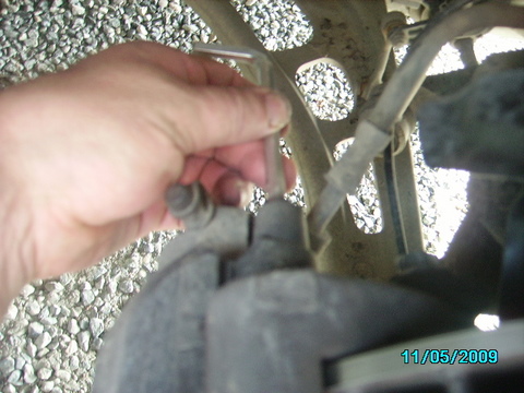

    hai ragione! in effetti è una brugola (brucola) o esagonale per interni..riferimento sempre alla punta operante, la torx ha invece un' impronta a stella a sei punte :biggrin:

    Sulla mia c'è una tradizionale brugola

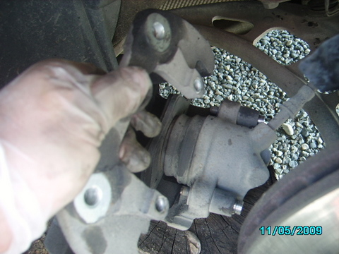

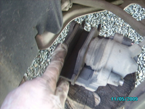

    Ma è spiegato bene perchè non riescia asontare la pinza? o dogli la sola pinsa o togli la pinza con il supporto pinsa ,
    ricordati di fare leva con il cacciavite tra le pastiglie e la pinza

    poi dietro la pinza ci sono dei tappi in gomma estraeteli,e mollate con una chiave a brugola da 7mm le 2 viti una sup.e una inferiore...senza levarle..sempre li vedrete 2 bulloni svitateli tutte e 2 con chiave da 16mm a stella..in modo che la pinza venga fuori tutta assieme..
    io sono arrivato a questo passaggio.. peccato che nn riesco a svitare i bulloni da 16 mm a stella.. PS.. nella mia vecchia fiat le ho cambiate piu volte le pasticche.. ed aveva una normale chiave esagonale.

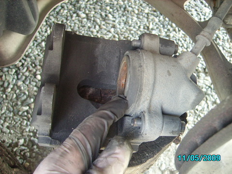

    No no frena una è una brugola quella dietro i tappi in gomma , poi hai due bulloni da 16 che collegano in supporto pinza al mozzo , mentre quelli dietro i gommini tengono la pinza collegata al supporto pinza.
    Ma con la chiase a brugola si svitano, quelli dietro i gommini?

    io proprio di quelli dietro i gommini parlavo.. e non vanno con la brucola.. cioè una misura è piccola l'altra è grande (naturalmente avevo tutta la serie tra le mani e non erano cinesi) forse sto pensando se è una "mezza misura"
