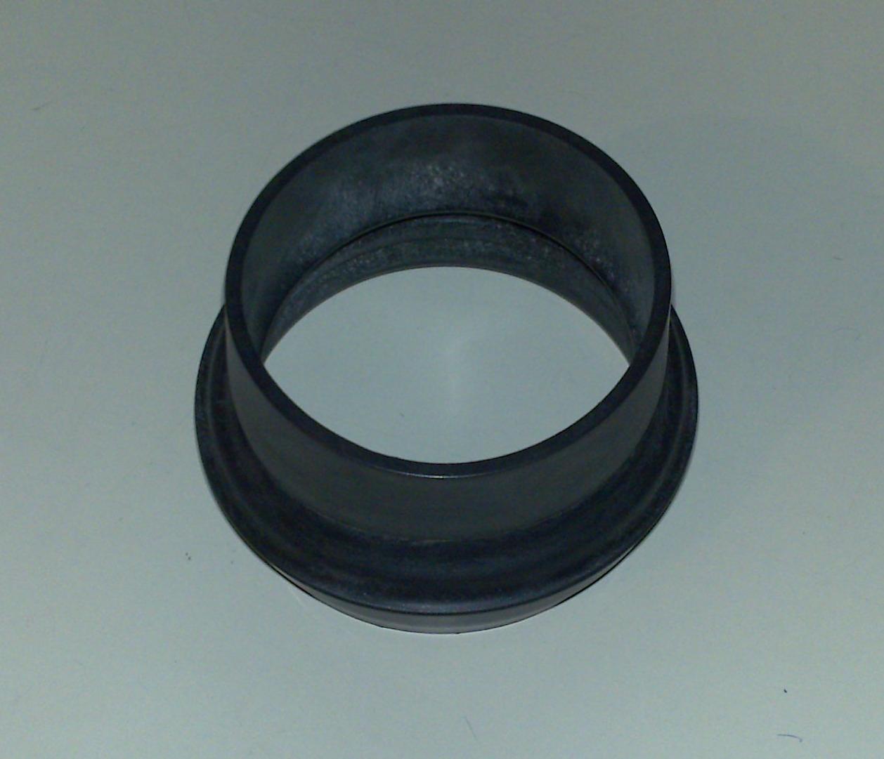

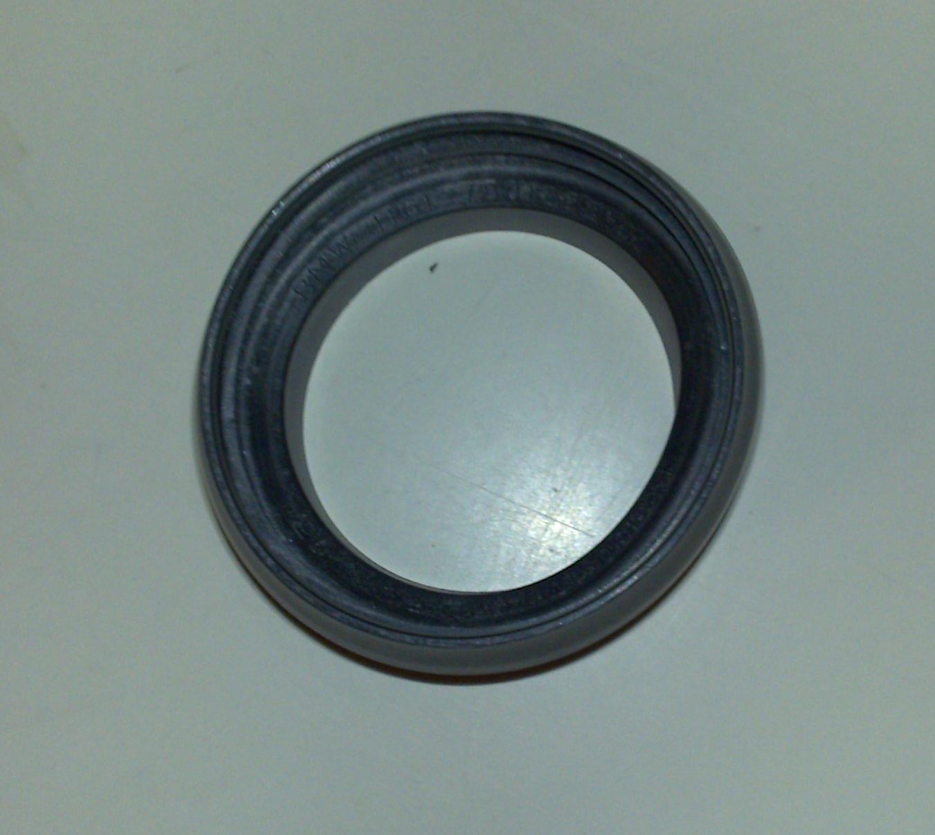

    Questra è la guarnizione che dovevo cambiare, ma poi non ho fatto in tempo....
    :-k

    bravissimo tonio,hai fatto bene ha ricordare la sotituzione/registrazione delle ganasce posteriori del freno a mano....=D> proprio quella sagomata del condotto aria di sovralimentazione,infatti se noti su etk non riesci a vederla cosi,ma se guardi ingresso del turbo vedrai che e lei...:wink:
