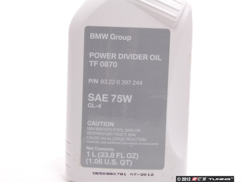

    Vorrei cambiare l'olio del mio ripartitore di coppia ATC 700 su X6 35d.
    L'olio che BMW consiglia è lo stesso che va su ATC 400 ed è il codice 83 22 0 397 244
    e si trova in BMW in questa confezione
    Con lo stesso codice si trova però anche in altre confezioni, o meglio con altre etichette!
    L'olio è un Shell TF 0870 75W GL4 e a questo link trovate molto su di lui http://www.worldpac.com/tagged/Transfer_Case_Fluid_-_BMW_83_22_0397_24.pdf
    Considerando che il ripartitore ha all'interno una serie di frizioni che si comportano in maniera del tutto simile ad un autobloccante, teoricamente, trovo corretta l'indicazione della Castrol che consiglia l'uso delSyntrax Limited Slip 75W-140.
    Il Castrol è multigrado, non dovrebbe avere influenza alcuna, ed è un GL5, migliore rispetto ad un GL4.
    Non resta che chiedere [MENTION=46879]Magnus[/MENTION] che ha usato il Castrol se a distanza di tempo è andato tutto bene!

    Va preso quello della prima foto, stando a quanto dichiara la BMW è un Shell TF assieme ad un additivo, infatti prima di versarlo si deve agitare, in quanto non standoci tutto il litro uno dei componenti viene in meno.
