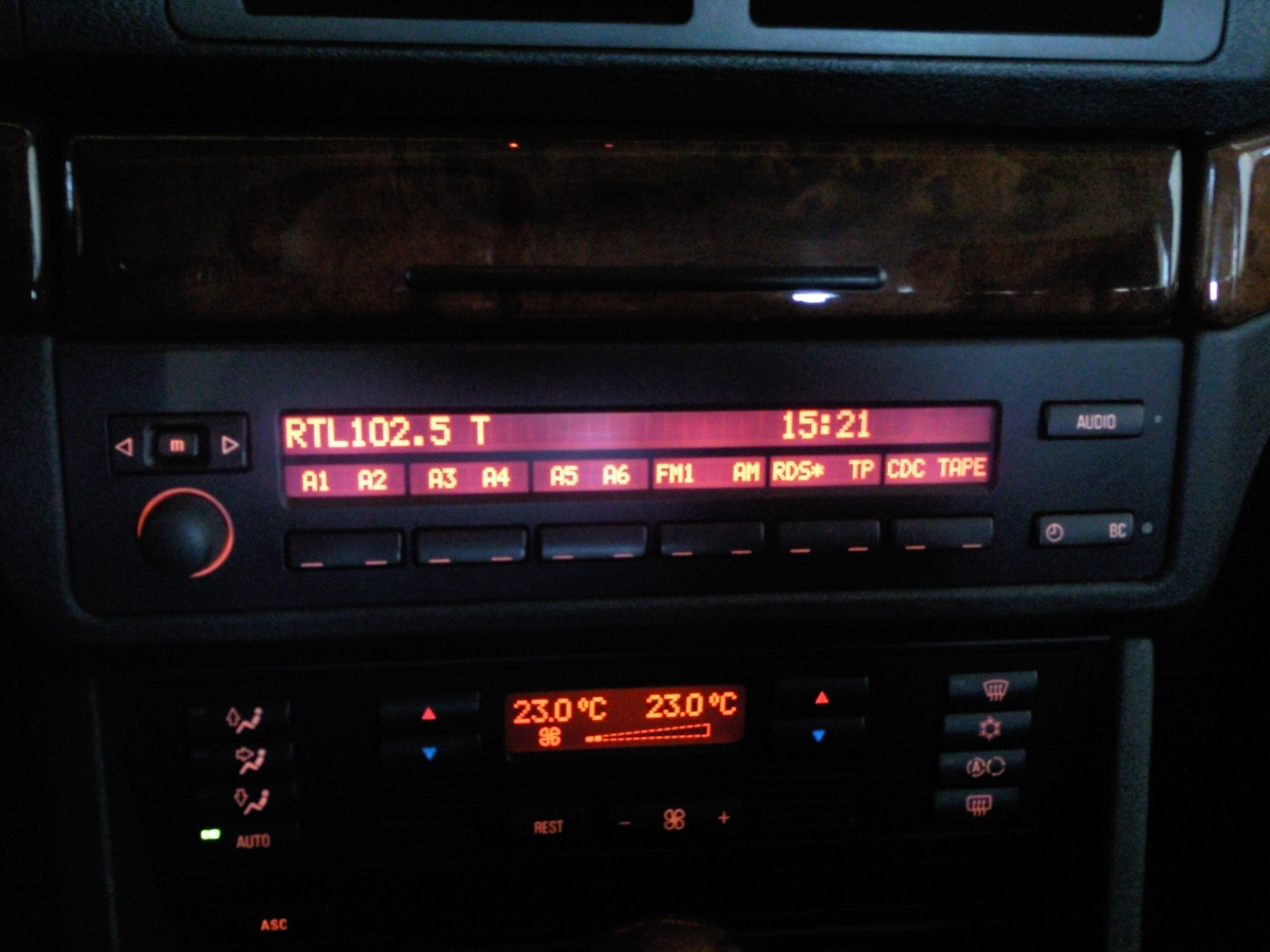

    ecco come si vedeva, avevo dei buchi di luce nella retroilluminazione, notare a sinistra:

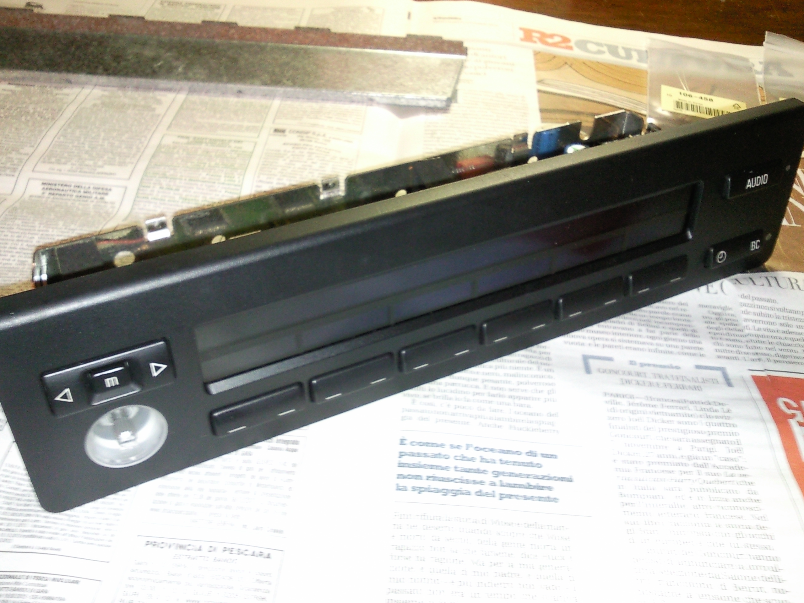

    cominciamo smontando il display, basta smontare il tasto del volume e girare in senso antiorario la vite a brugola che c'è sotto per sbloccare l'incastro.

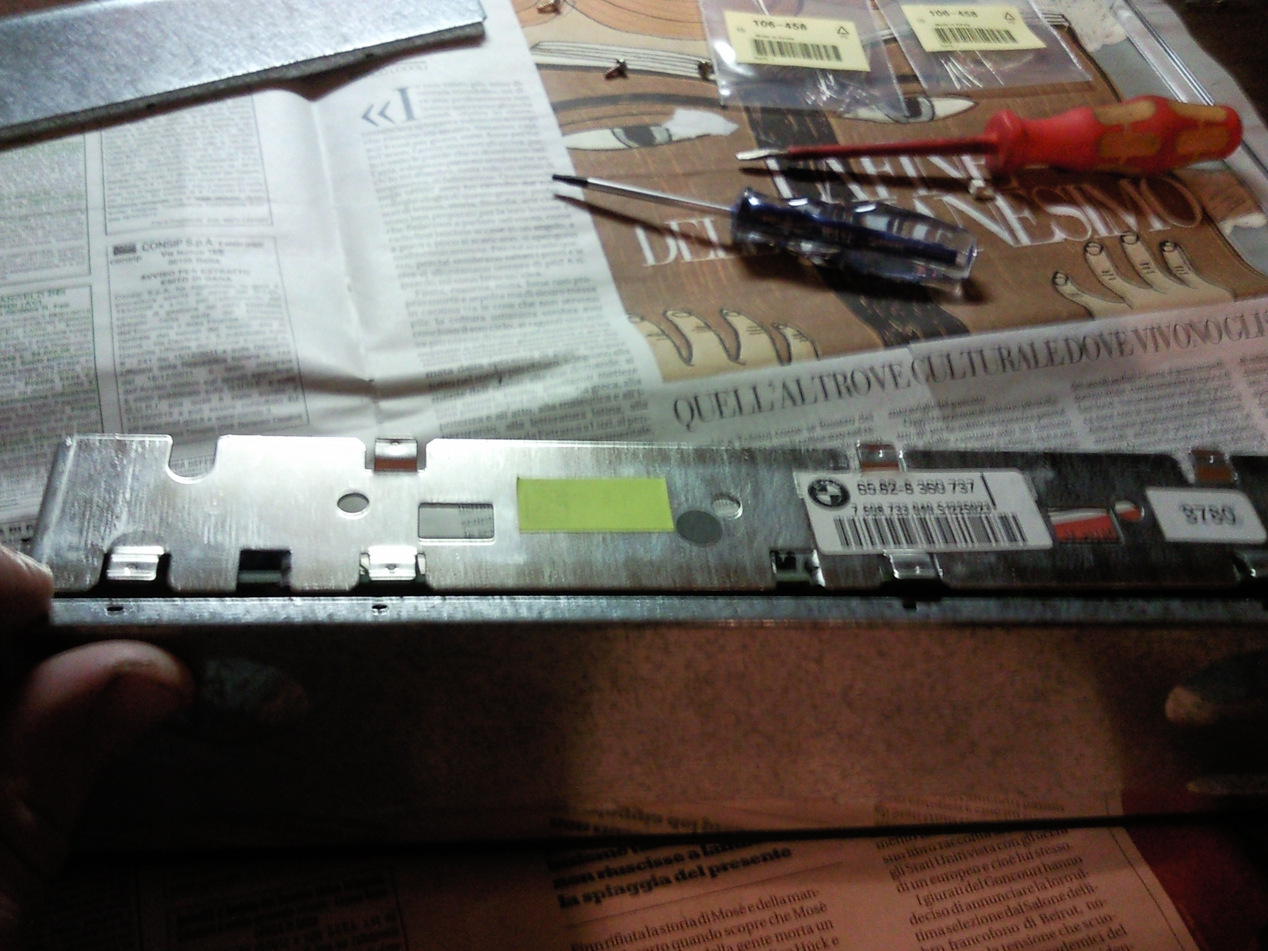

    ecco il mid smontato

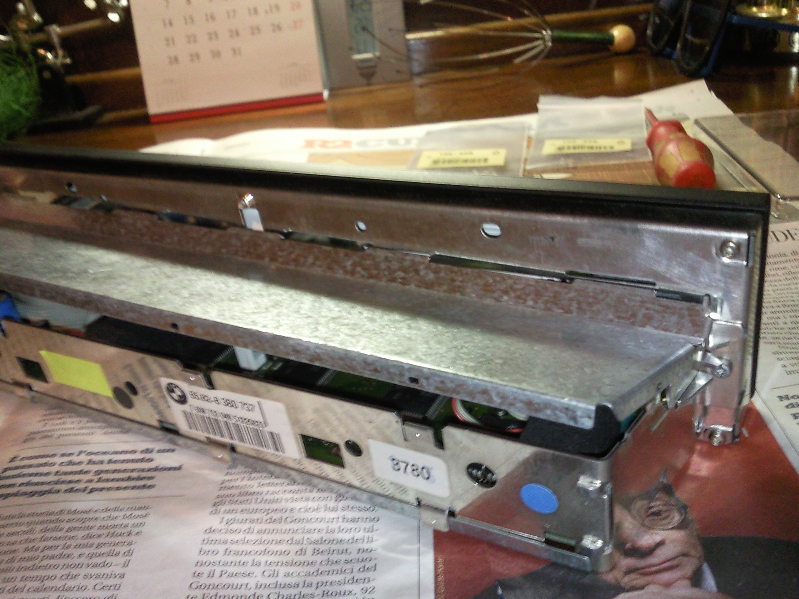

    cominciamo aprendo il coperchio superiore, è solo incastrato

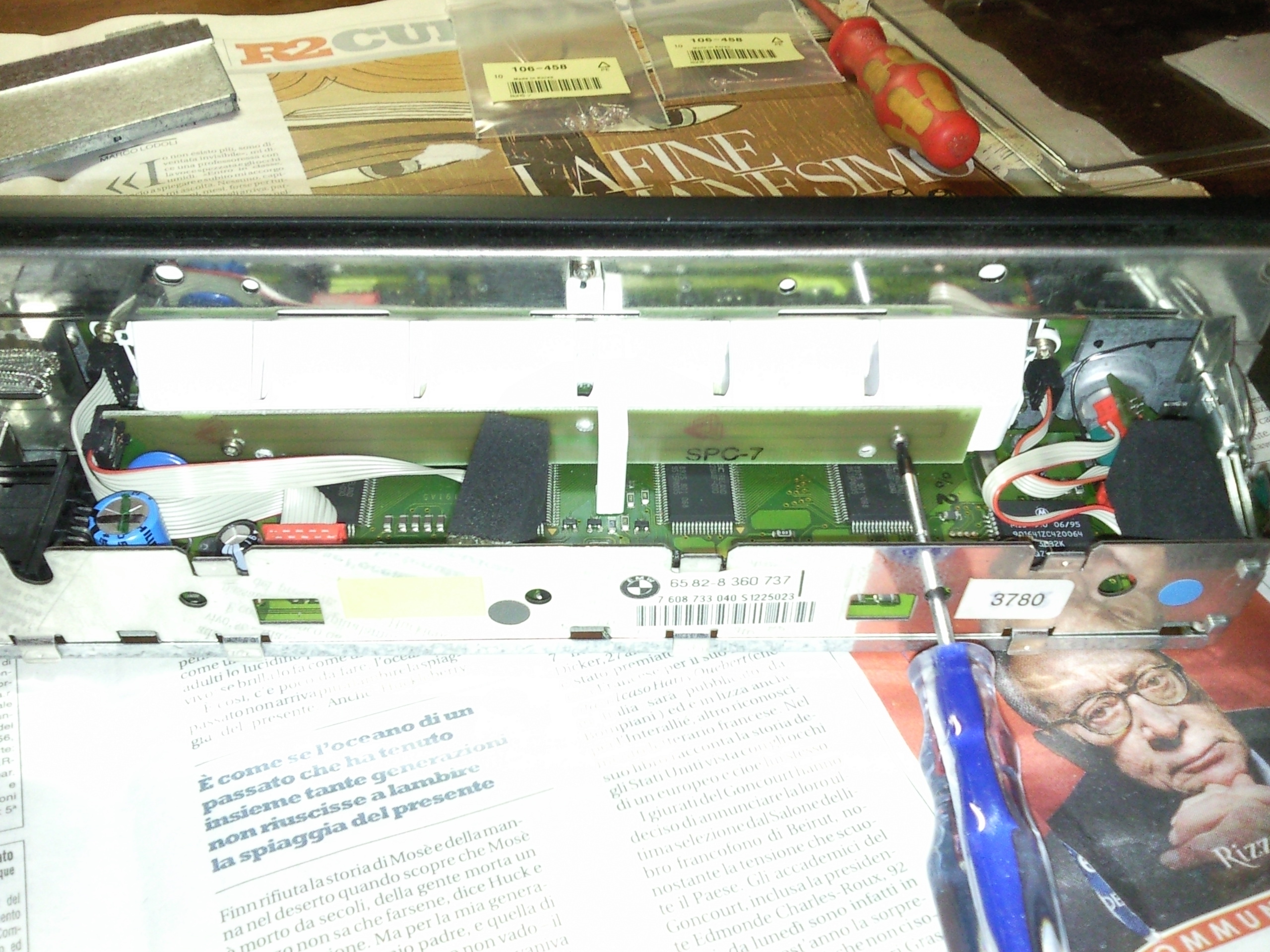

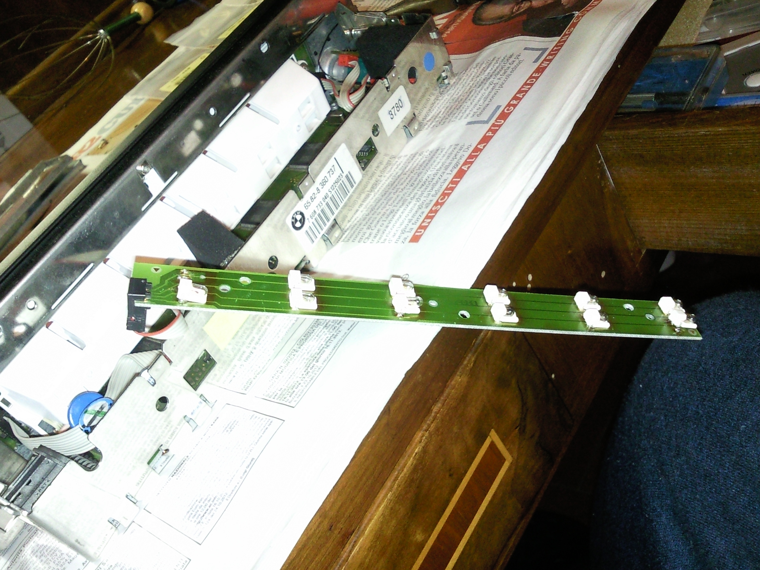

    ecco in primo piano la scheda della retroilluminazione, svitare le 3 viti torx

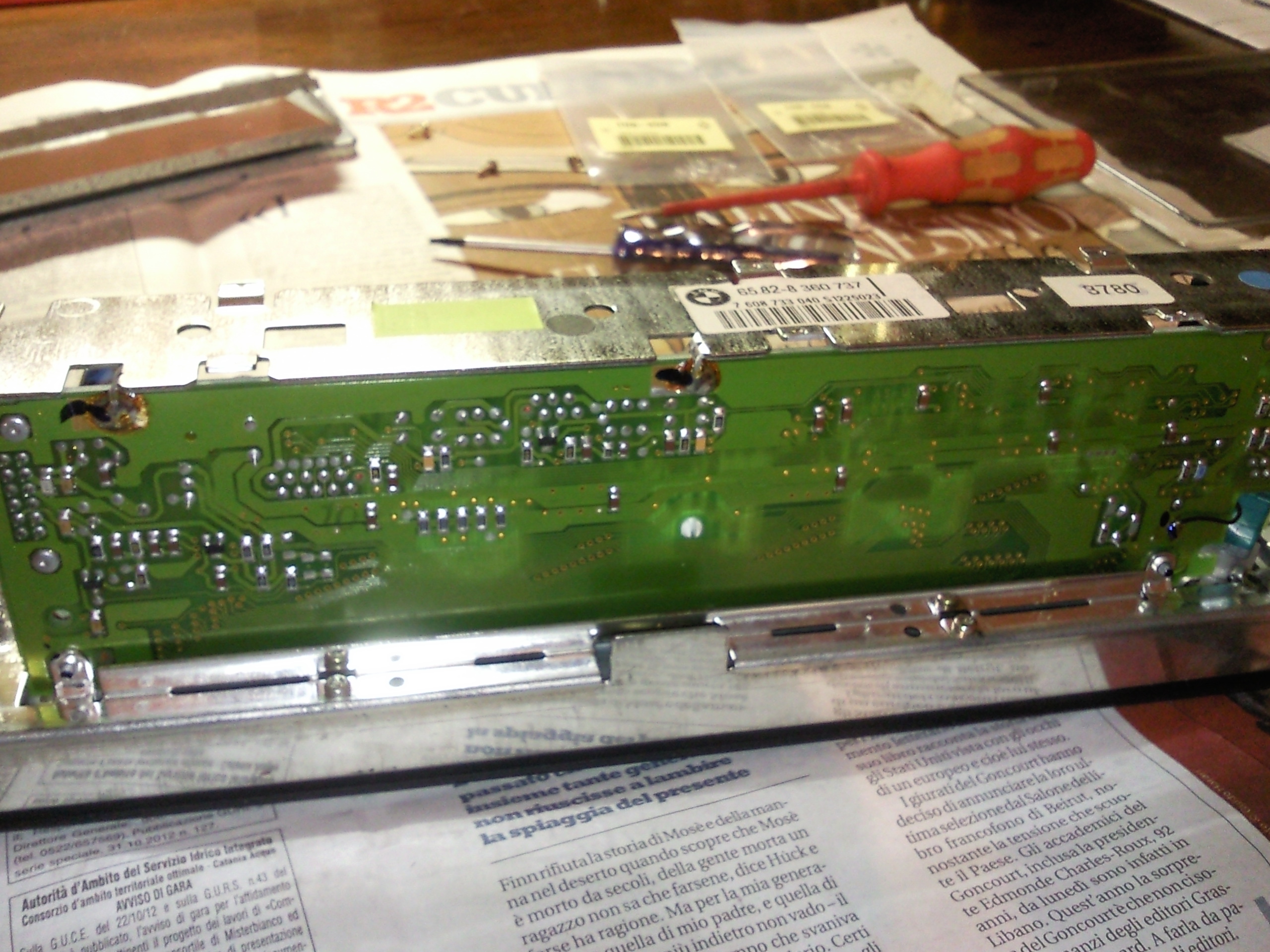

    smontare il coperchio inferiore sempre incastrato
    sbloccare il pin bianco centrale che si vede in foto cosi' da liberare la linguetta bianca dietro al display

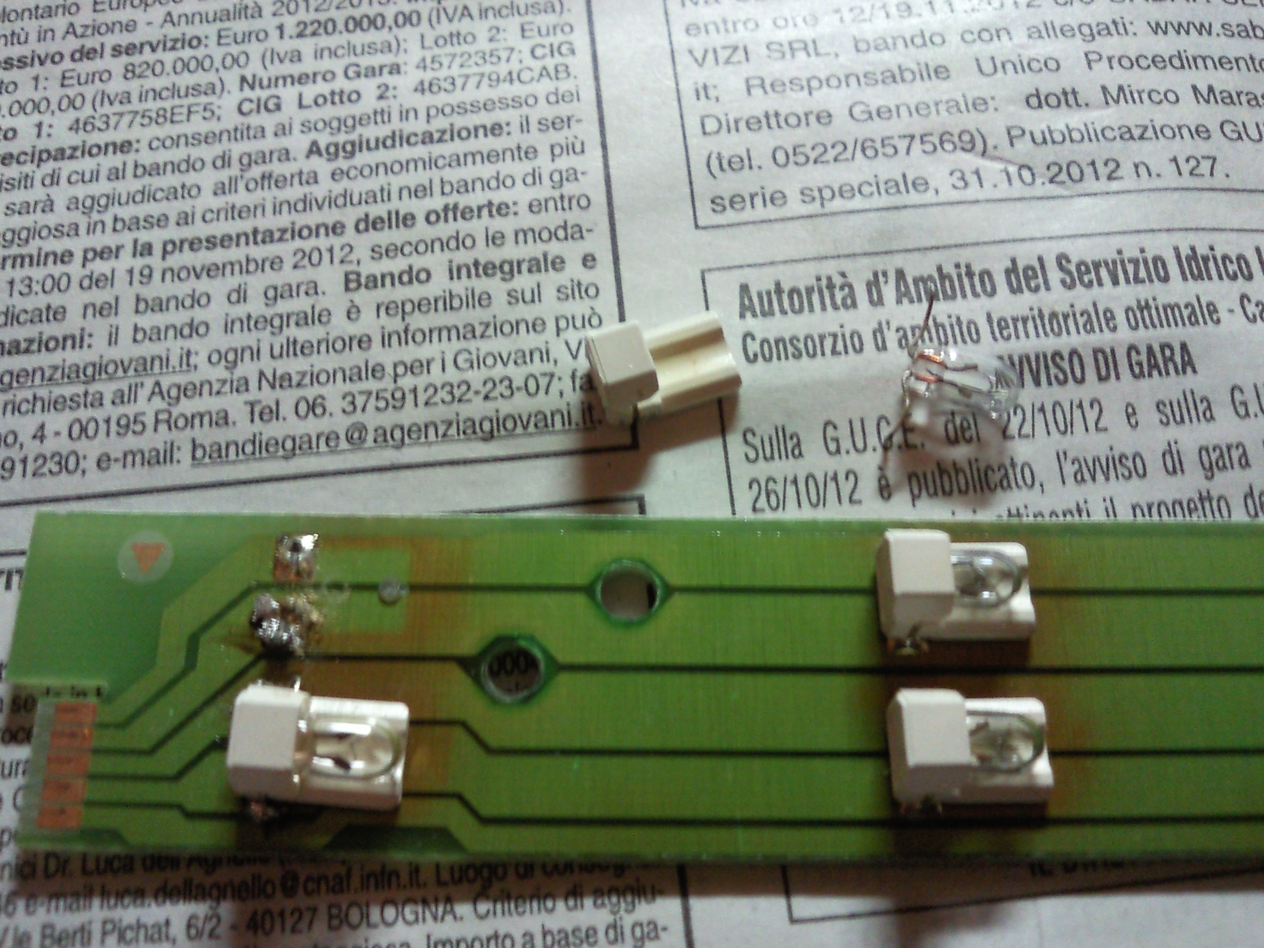

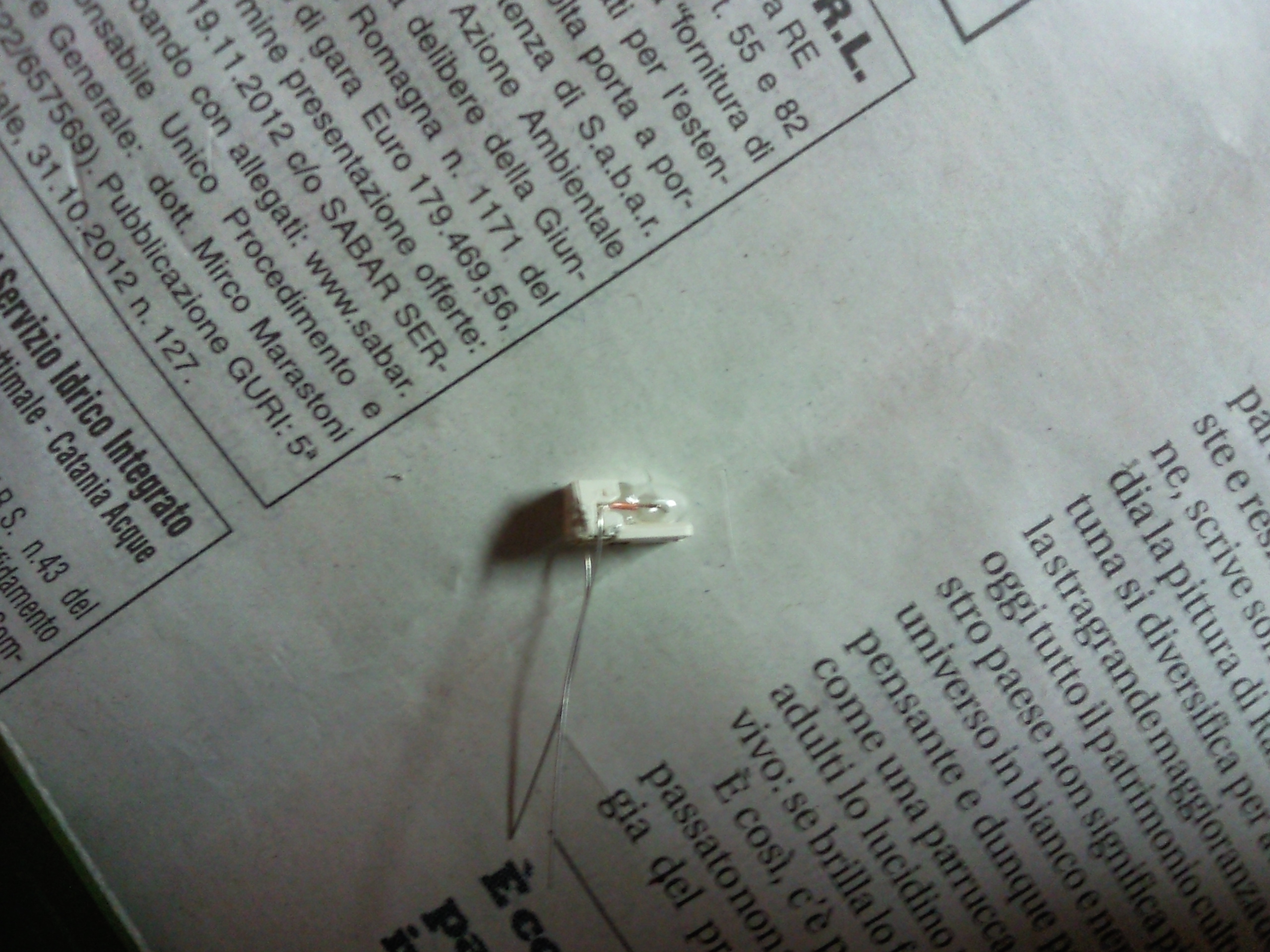

    ecco un esempio di lampada dissaldata

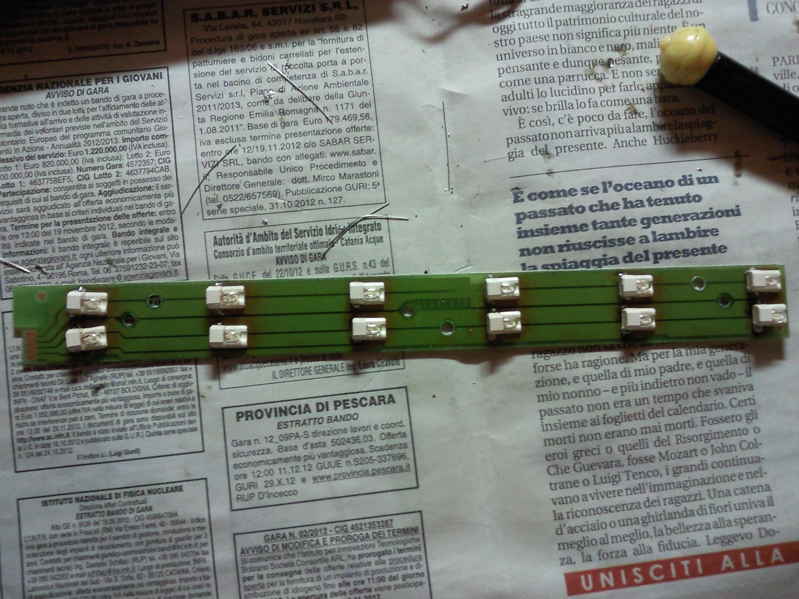

    lampadina nuova inserita
    risultato dopo aver sostituito tutte e 12 le lampadine

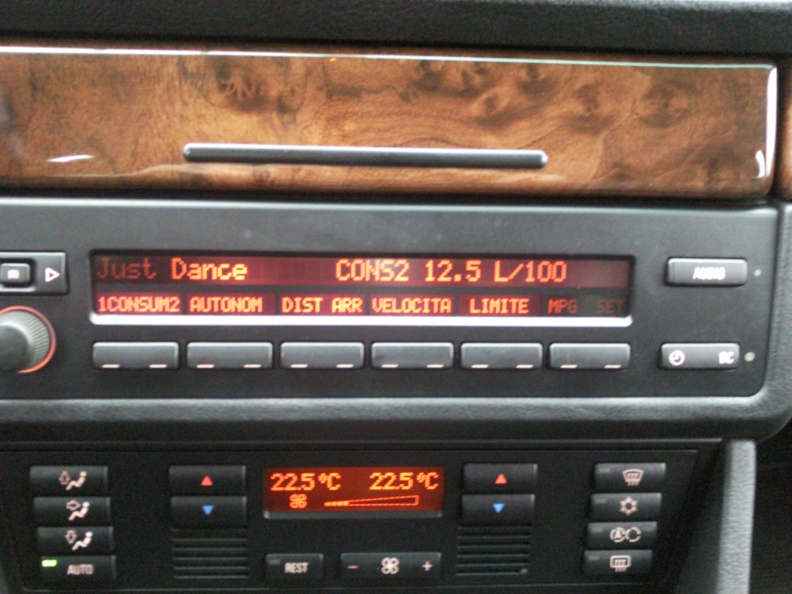

    risultato finale!!

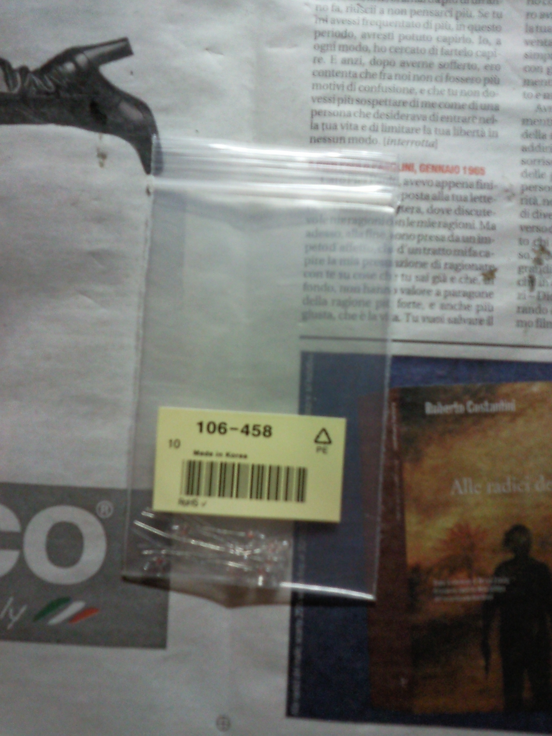

    lampadine nuove
    questo è l'esatto modello di lampada da acquistare e dove acquistarla

    quando risaldate le lampade state attenti a rispettare la posizione esatta del portalampada altrimenti poi non riuscite a reinserire la scheda nel retro del display, ho dovuto correggere un po di saldature per farcela stare

    P.S.: se puoi mettere anche una foto del "dopo" ;) /emoticons/wink@2x.png 2x" width="20" height="20" />

    aggiunta la foto!!
