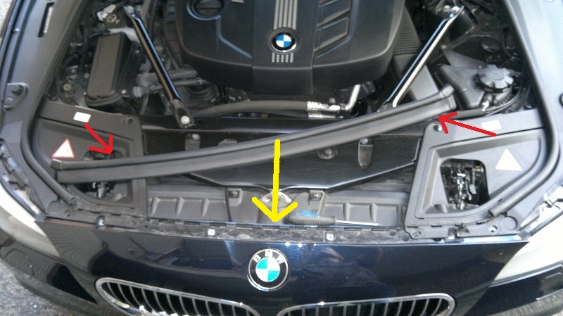

    successivamente apriamo il cofano motore, e individuiamo la guarnizione segnata con la freccia rossa che deve essere interamente rimossa:

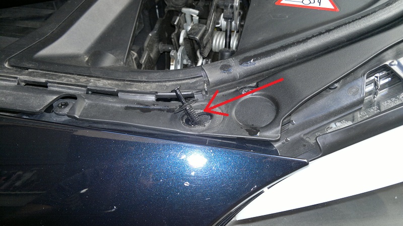

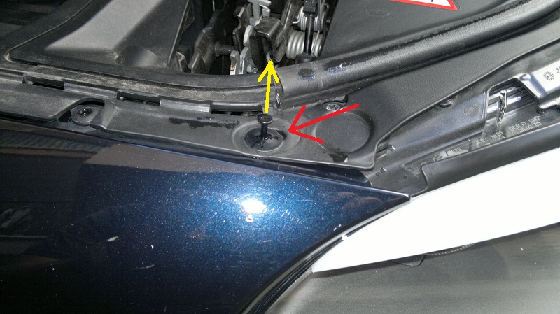

    tolta la guarnizione, bisogna togliere i due fermi che nell'immagine sopra sono evidenziati nel cerchio giallo, sono due per ogni faro anteriore. hanno al centro un perno che una volta sollevato permette allo stesso di uscire dal suo alloggiamento molto facilmente, (guardate le due foto in basso):
