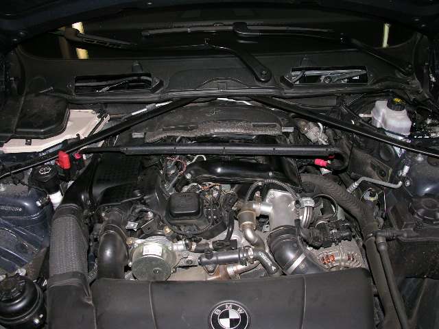

    Oggi mi è arrivato!!!!!:razz:
    Domani si procede alla sostituzione, pure della valvola Pierburg. GRANDE MAURI!!!!!:wink:
  15. Tennic
    Tennic Presidente Onorario BMW
    6.489
    879
    11 Gennaio 2006
    193.252.456
    F36 430d MSport
    Ho ordinato il pezzo al concessionario, mi arriva lunedì, per un totale di 44 € (mi pare di ricordare).

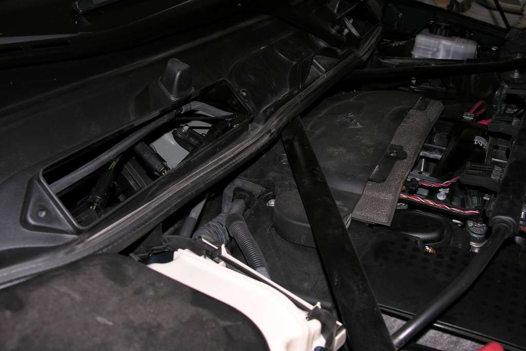

    Tuttavia ieri pomeriggio ho fatto una prova di smontaggio e mi sono dovuto fermare prima di poter rimuovere il filtro dell'aria, perchè la parte posteriore del coperchio di plastica del motore ha una vite esattamente sotto la pseudo barra duomi. In foto si vede meglio...
    Questa è la foto di insieme con tutte le coperture smontate, tranne ovviamente la semi-copertura posteriore del motore.

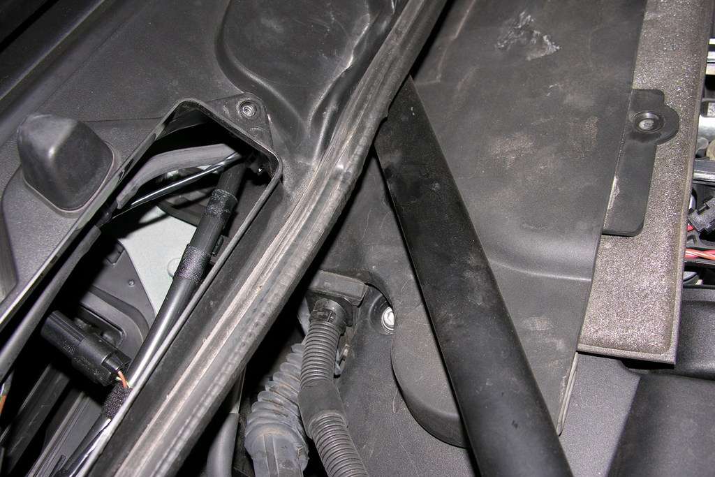

    La vite che blocca il maledetto coperchio è poco visibile, e con un caccavite non si riesce ad afferrarla e gira a vuoto.
    Da qui si vede meglio come la vite sia proprio nascosta
    La vite stà proprio sotto a dove la barra duomi è più pulita (dai miei tentativi).
    Se non riesco a rimuovere quel coperchio, non posso neppure rimuovere il cassoncino del filtro dell'aria, e di conseguenza non posso neanche sostituire il filtrino recupero vapori olio.
    Stò sbagliando qualcosa? :-k Rimuovere la semi-barra duomi non mi pare opportuno... Qual'è la procedura corretta?
    Scusate i dubbi ma nonostante sia da sempre uno smanettone ancora non conosco bene quest'auto ed è la prima volta che la stò denudando così :mrgreen: :mrgreen: :mrgreen:

    Tennic, quella vite non si toglie perchè sicuramente avrà dietro il l'asola per non farla cascare, però dalle foto secondo me non si riuscira il box del filtro dell'aria se non si toglie anche quella parte di copertura di plastica rimanente, purtroppo nel tis non ho trovato nessuna procedura di smontaggio per e90, almeno uno può sapere cosa deve smontare
  17. Tennic
    6.489
    879
    11 Gennaio 2006
    193.252.456
    F36 430d MSport
    Le viti con le asole sono solo quelle del box del filtro dell'aria, quella anteriore e quella posteriore (quest'ultima si vede bene in foto perchè è vicina alla vite "maledetta" del coperchio motore), e quelle sono riuscito ad allentarle entrambe. Invece le viti del coperchio sono normalissime viti a brugola da 5 mm, infatti quella a dx guardando da davanti (o lato guida) l'ho svitata perfettamente, il coperchio si muove ma non si leva perchè c'è quella lato passeggero, che capita sotto la semi-barra (perchè l'altra no??? dovrebbero essere speculari :-k ).
    Purtroppo se non rimuovo il coperchio del motore il cassoncino del filtro dell'aria non viene via perchè rimane sotto :sad:
  18. maurinax
    maurinax Presidente Onorario BMW
    12.288
    197
    16 Agosto 2003
    10.664
    320d Sedan - A4 3.0TDI Quattro
    ho capito è quella sotto la barra, mi sembrava che tu dicessi quella color acciaio chiara, invece è quella sotto la barra, ma non ho capito gira a vuoto oppure è l'attrezzo che non prende bene la vite e gira lui a vuoto, prova nuovamente, e man mano che allenti separa con le mani o con quelche cugno le 2 plastiche e vedi se si solleva
  19. Tennic
    6.489
    879
    11 Gennaio 2006
    193.252.456
    F36 430d MSport
    No... scusa il malinteso #-o
    Quella chiara è quella posteriore del cassoncino del filtro aria, e quella si svita benissimo, ed ha un'asola per non farla uscire tutta (come tu dicevi). Quella che non ci riesce a svitare è nera e si vede nella seconda foto (sotto la semi-barra nera) ma non nella terza foto (perchè appunto sotto la barra), ma si vede la barra nera leggermente pulita in prossimità della vite.
    Il problema è che l'utensile non riesce a prendere la testa della vite a brugola per girarla, e quindi l'utensile gita a vuoto... ho provato col cacciavite snodabile, ma la barra è troppo vicina e lo snodo non serve a nulla... ho provato con l'utensile flessibile, idem come sopra... comunque tutti accessori di un cacciavite a cricchetto bosh, ma girano a vuoto :sad:
    Avevo inizialmente provato con l'avvitatore con la prolunga, ma vedendo che girava a vuoto e se continuavo rischiavo di spanare la testa della vite, allora ho lasciato perdere.
  20. maurinax
    12.288
    197
    16 Agosto 2003
    10.664
    ma allora perchè non sviti la barra duomi, mica succede nulla, sviti i bulloni e poi li riavviti per bene, se c'è poco spazio, secondo te i pesudo-tecnici bmw come vanno, smontano la barra
