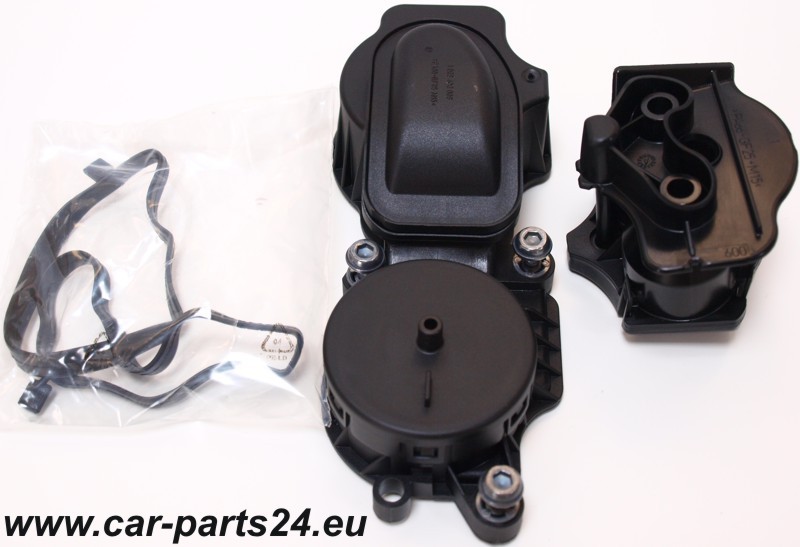

    Questo in foto è quello a decantazione.

    ... riesumo questo topic per ulteriore conferma con una 330Cd del 07/2005, filtro cambiato:
    - prima volta a 50-55k Km in conce con questo:
    http://i.ebayimg.com/00/s/NzY4WDEwMjQ=/z/W9gAAOSwU-pXrjjG/$_57.JPG'>http://i.ebayimg.com/00/s/NzY4WDEwMjQ=/z/W9gAAOSwU-pXrjjG/$_57.JPG
    - seconda volta a 100-110k Km in conce con questo:
    - terza volta a 175/180k Km dal meccanico* con questo (ordinato in conce e pagato 46€):
    http://i.ebayimg.com/00/s/NTQ3WDgwMA==/z/D8sAAOSwZVlXrfOS/$_57.JPG
    * = ordinato, comprato ma devo ancora cambiarlo fisicamente visto che mi mancano ancora 5-6k Km al tagliando :mrgreen:

    Anche io l'ho sostituto con quello in spugna, prima c'era quello tipo spago.
    In conce gli ho dato, 52 euro mi hanno detto che per la mia e46 330d 184 hp quello a decantazione non esiste.
    Vorrei chiederti [MENTION=19766]ais001[/MENTION] se puoi fare un calco della base di appoggio di quello nuovo, dato che lo devi ancora montare. Su un foglio di carta facendo il contorno della base di appoggio e scrivendo qualche misura compresa quella del decanter dalla base che disegni a quanto dovrebbe andare dentro la testata del motore. Grazie infinite, vorrei capire se si può installare sulla mia.

    in conce una volta volevano darmi quello li vecchio con la spugna , l'ho rifiutato , loro mi dicono che il decanter chi io volevo non esiste piu sono ritornati alla spugna visto che ho un e90 e montava di serie il decanter lascio stare non lo prendo , cambio conce bmw a distanza 15km mi danno il decanter come se niente fosse dicendomi che oramai esiste solo questo ,, per me certi conce hanno un carico di quelli vecchi di spugna da smaltire e se li fanno girare , poi il decanter si puo anche non cambiare piu per me al massimo una pulita dopo tot km è un coso in plastica e la membrana con la molla a fianco prima che si screpola ne passa di tempo ne avevo smontato uno dopo 50mila km e la membrana arancio era come nuova ancora

    infatti se monti il tipo a decantazione non serve cambiarlo..
    (è fatto apposta per non dover cambiare l'elemento filtrante, che di fatto nel tipo a decantazione non è presente..)
