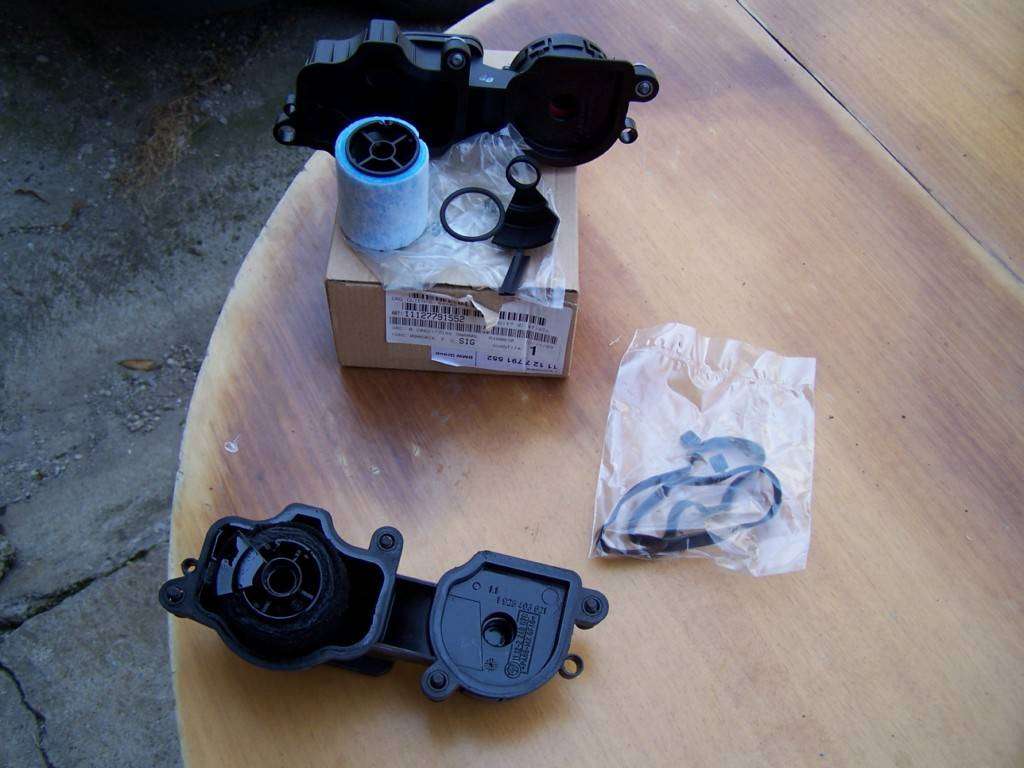

    Questa e l'unità di sfiato (fltro vapori olio) col filtrino[​IMG]

    Questa è quella a decantazione, senza filtrino, appunto.

    Credo che la differnza sia proprio nella presenza del filtro.
    Il mio a decantazione è una scatola vuota con una valvola di sfiato.

    Che è quella cerchiata nella foto sotto:
    http://s23.postimg.cc/ly2jmpb4r/Unit_di_sfiato.jpg' alt='Unit_di_sfiato.jpg'> url immagine[/img]

    però credo che la separazione avvenga per il particolare percorso o la particolare conformazione di tale scatola.
    su quello provvisto di filtrino la conformazione è diversa.
    togliendo semplicemente il filtro non credo svolga la funzione come in quella sprovvista di filtro sin dall'origine.
    (altrimenti si sarebbero limitati a NON montare il filtrino, senza riprogettare l'intera scatola)
