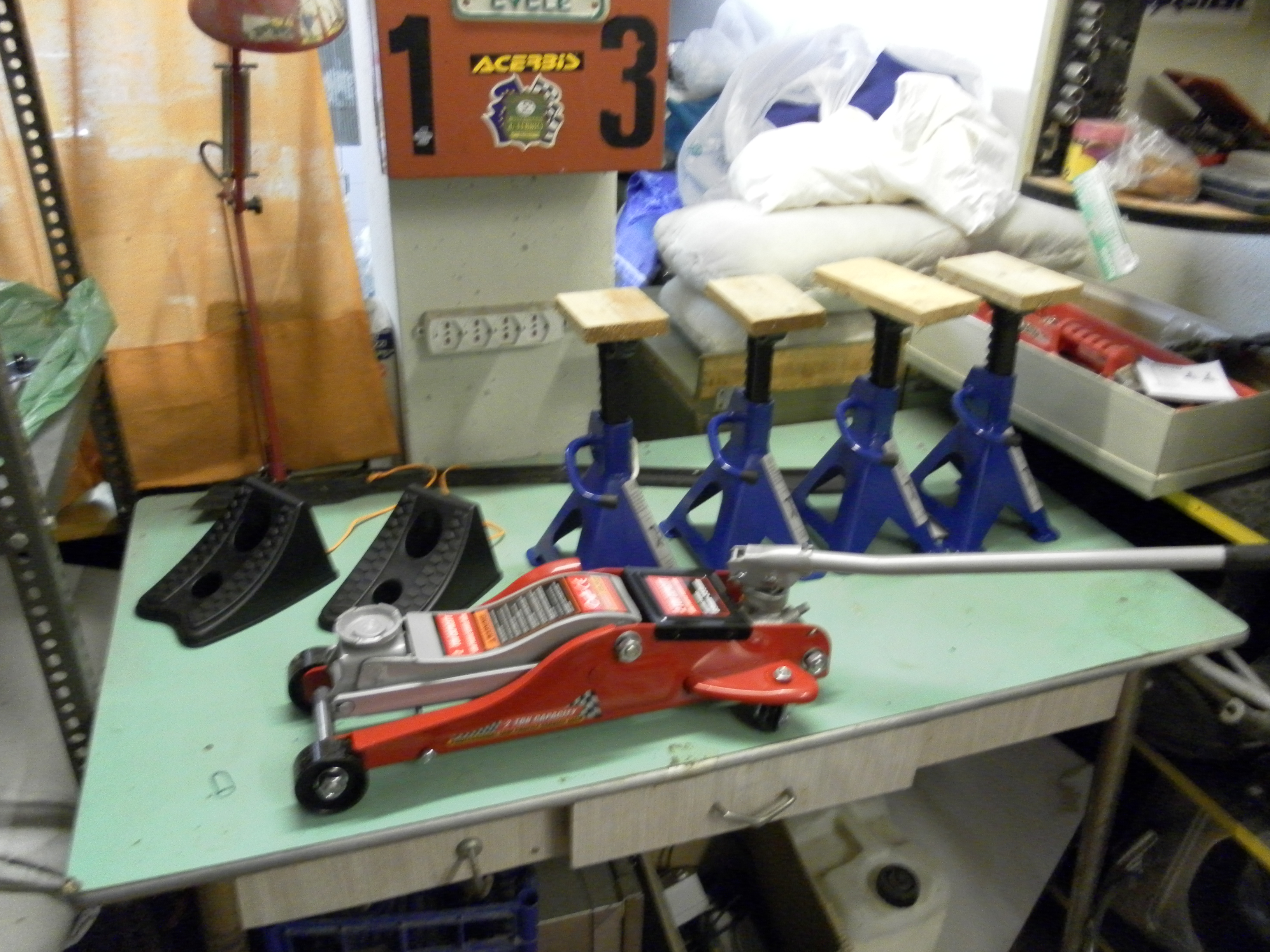

    ecco l elenco degli attrezzi che servono:
    -criccketto 1/2"
    -trapano avvitatore con riduzione 1/2"
    -crick da 2000 kg ribassato
    -4 cavalletti da 2000 kg ciascuno
    -2 cunei fermaruota
    -bussola 1/2" da 8 mm
    -bussola 1/2" da 12 mm
    -bussola 1/2" da 13 mm
    -prolunga 1/2" 20 cm
    -chiave da 13 mm
    -chiave a criccketto da 13 mm
    -calibro

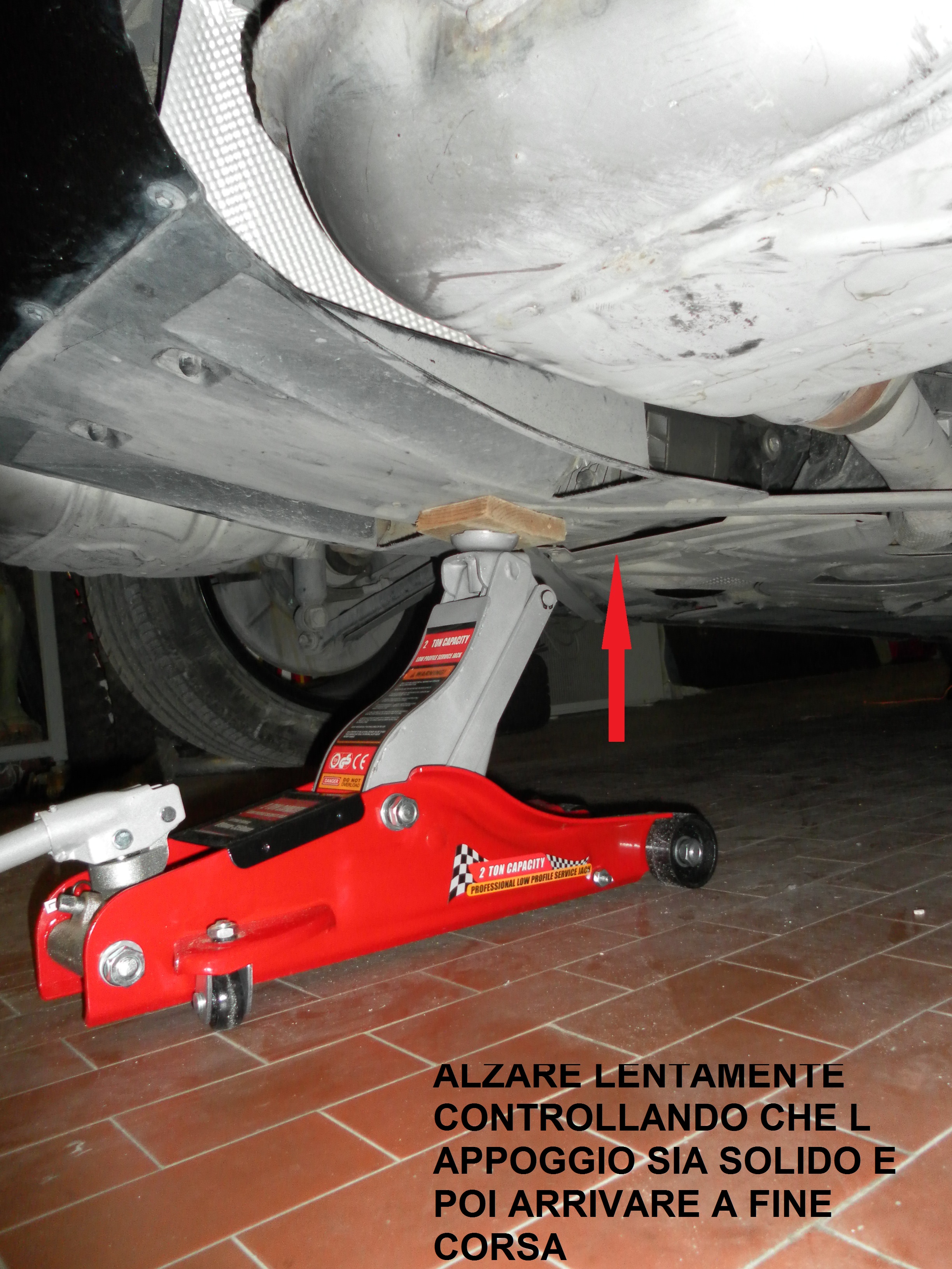

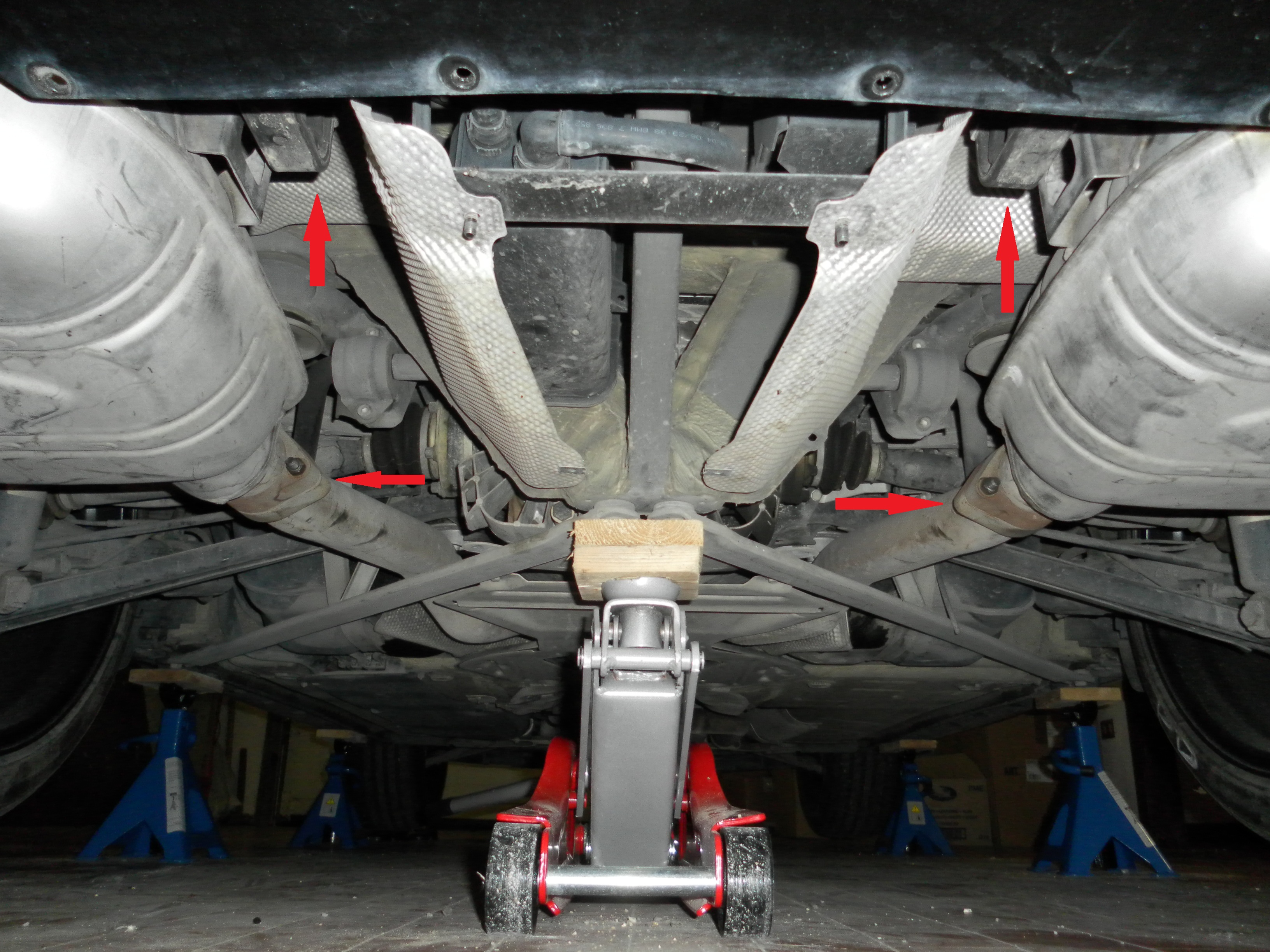

    iniziamo il tutto con il sollevamento dell auto sui 4 cavalletti da 2 tonnellate di portata ciascuno,partendo dalla parte posteriore .
    posizioniamo il crick con 2 pezzetti di legno nel punto di sollevamento

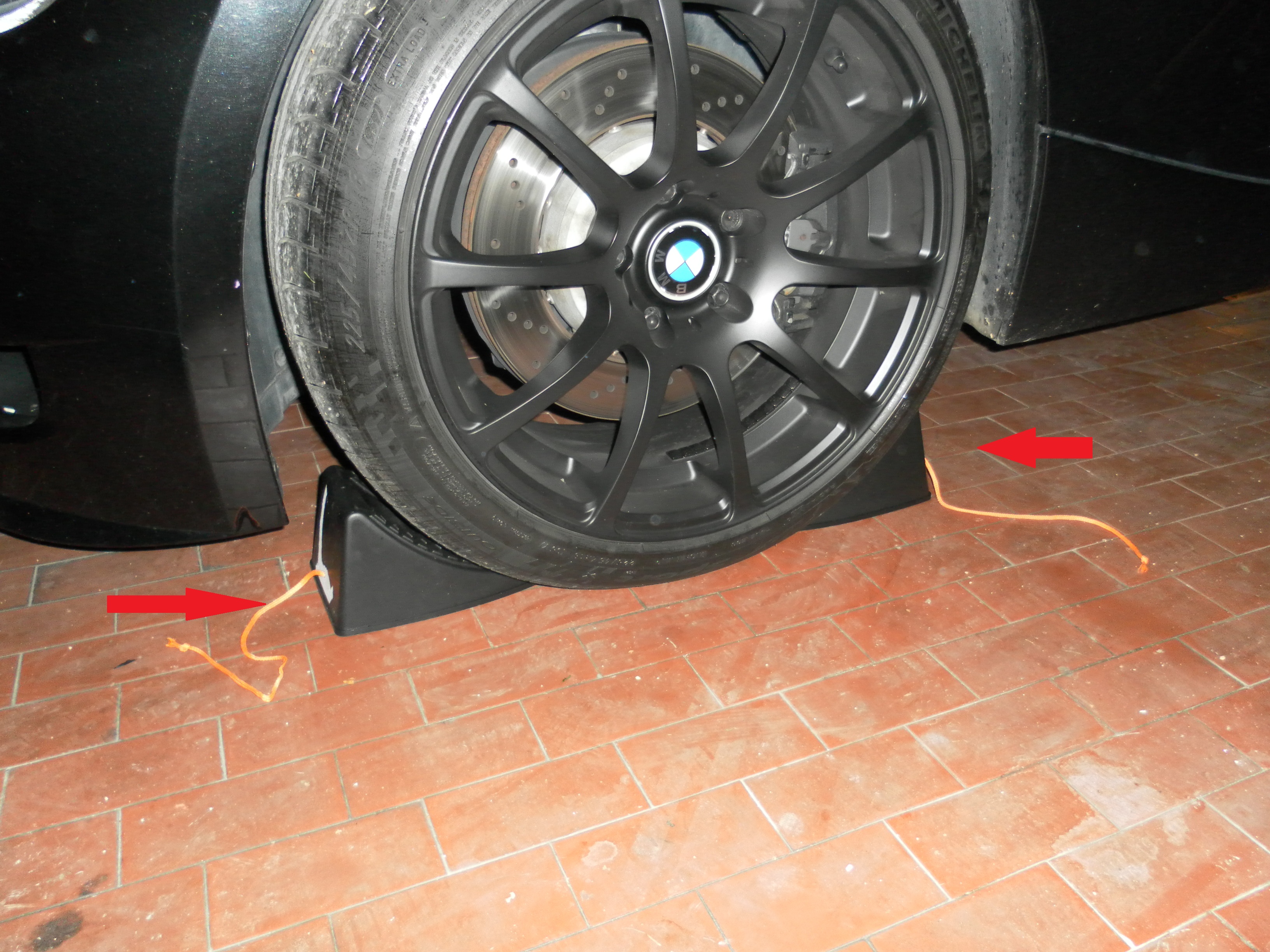

    posizioniamo i 2 cunei sulla ruota anteriore per non far scivolare l auto durante il sollevamento.

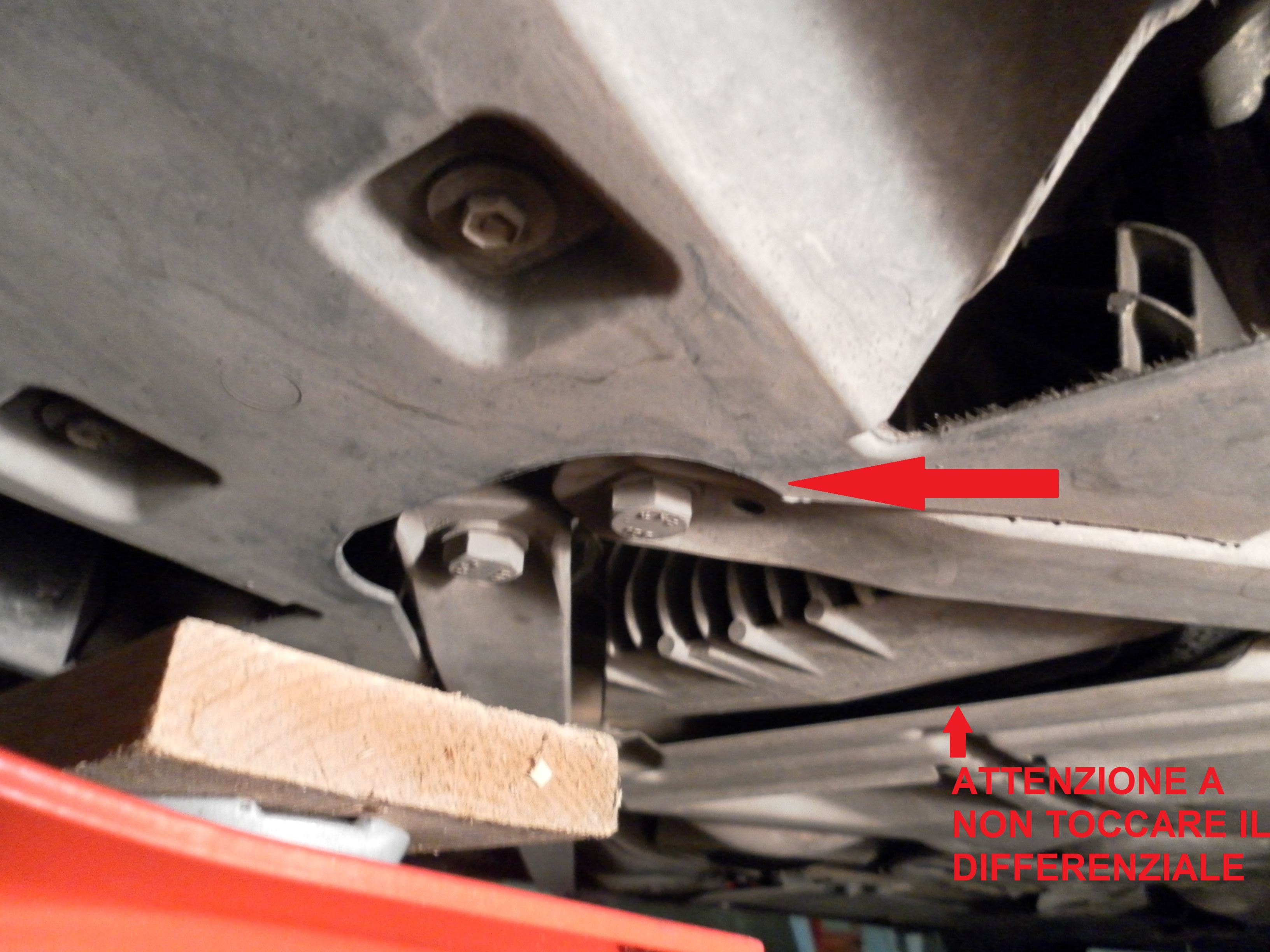

    alziamo piano e stando attenti a non toccare il differenziale .

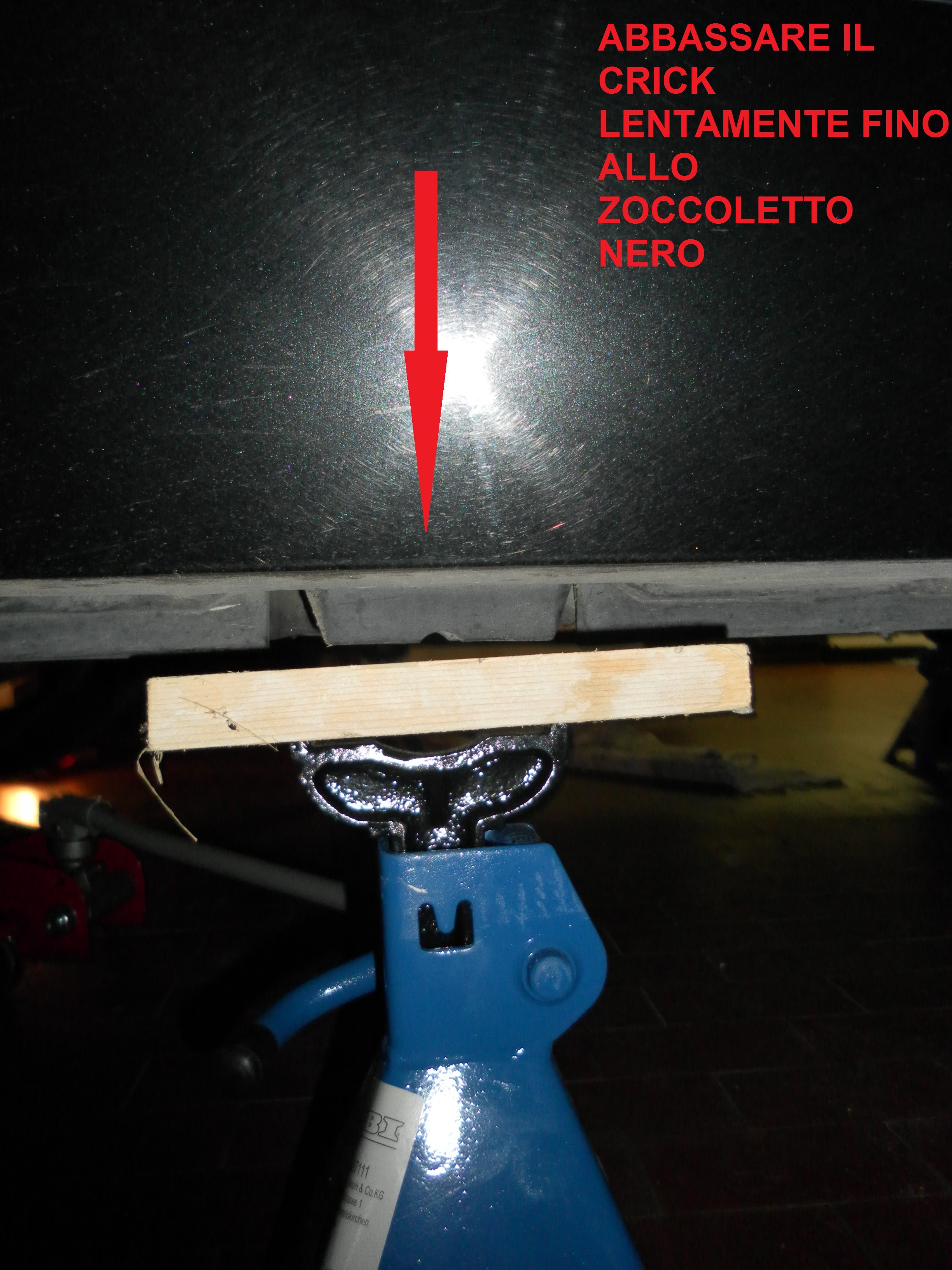

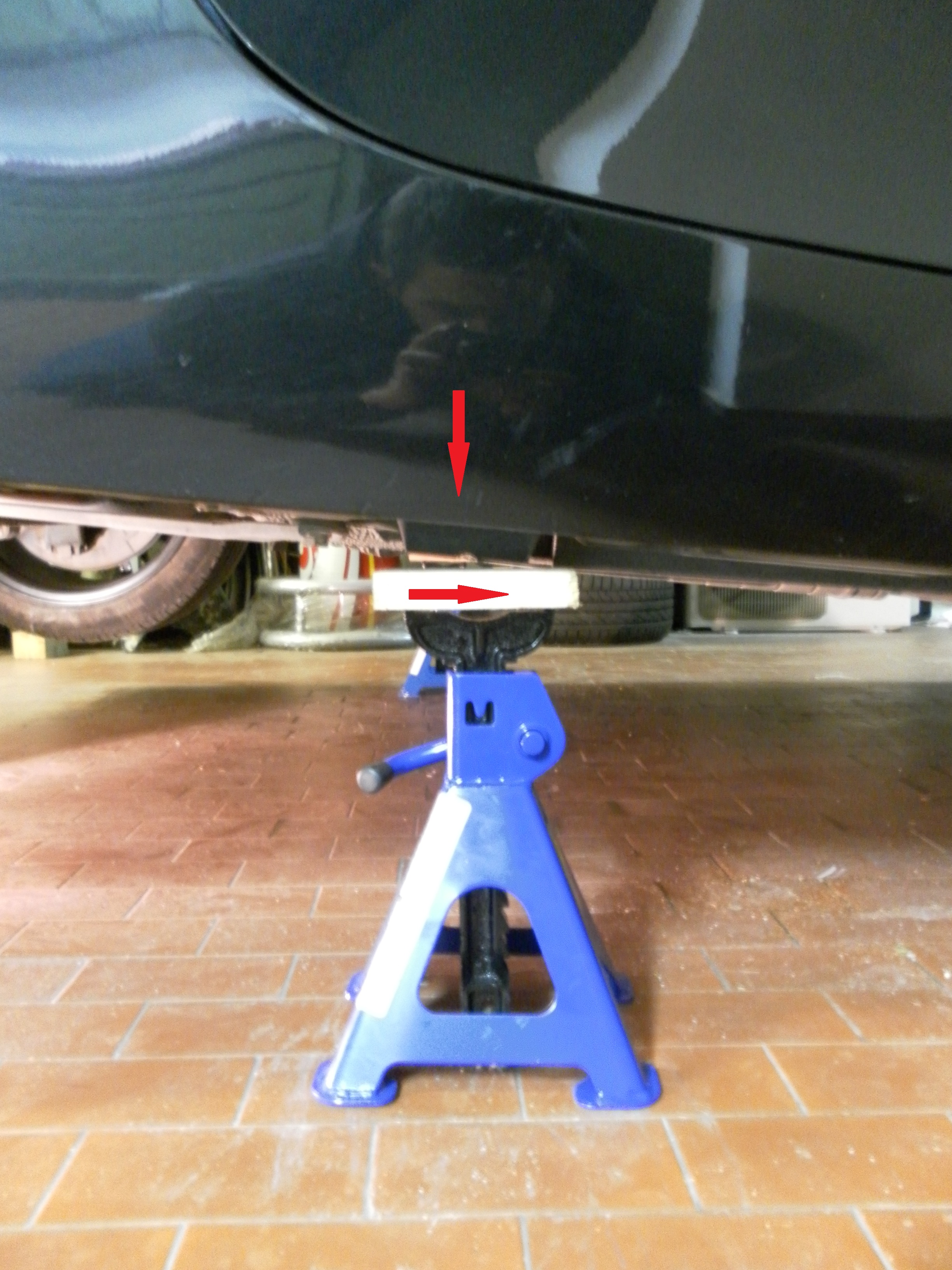

    ora posizioniamo i 2 cavalletti con un pezzetto di legno sopra , sotto le placche di plastica nera per il sollevamento tenendoli uno spostati a dx in quanto quando il crick si abbassa tende a scendere verso dx .
    dopo aver posizionato i cavalletti correttamente facciamo scendere il crick lentamente controllando che l auto si assesti in modo corretto.

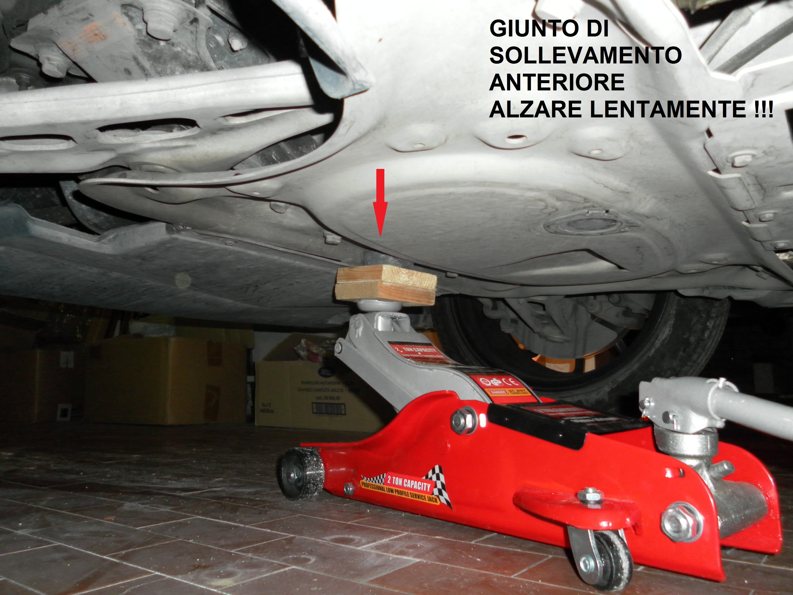

    adesso ci spostiamo davanti per il sollevamento dell anteriore posizionando il crick sotto il punto di sollevamento anteriore a forma di dischetto nero.
    ripetiamo l operazione di prima con le stesse cautele e posizioniamo i 2 cavalletti con cura

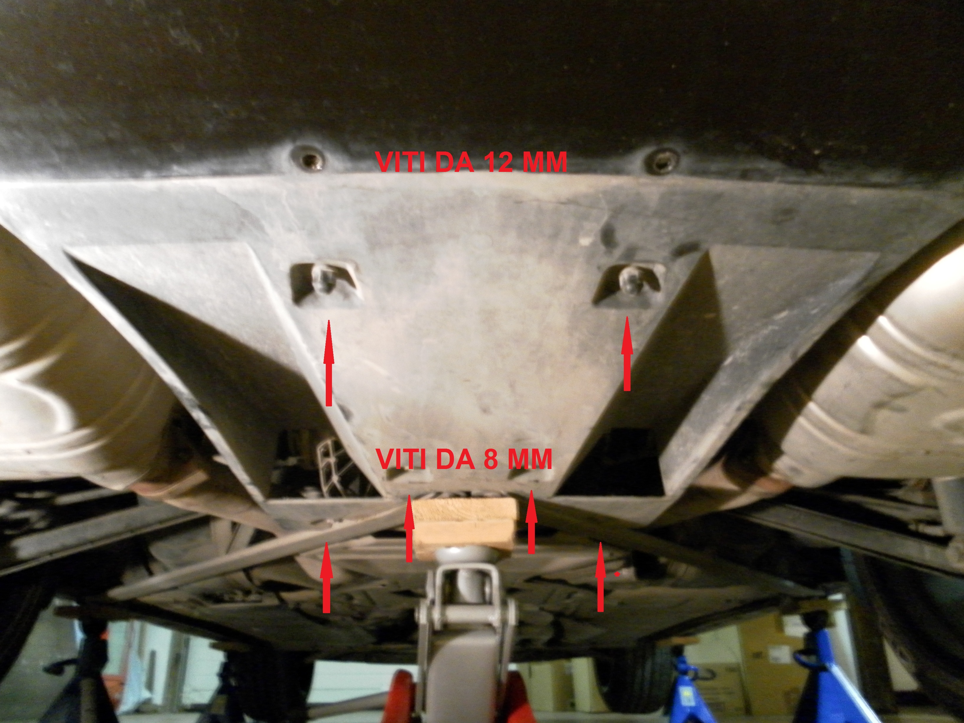

    iniziamo smontando il diffusore in plastica usando l avvitatore

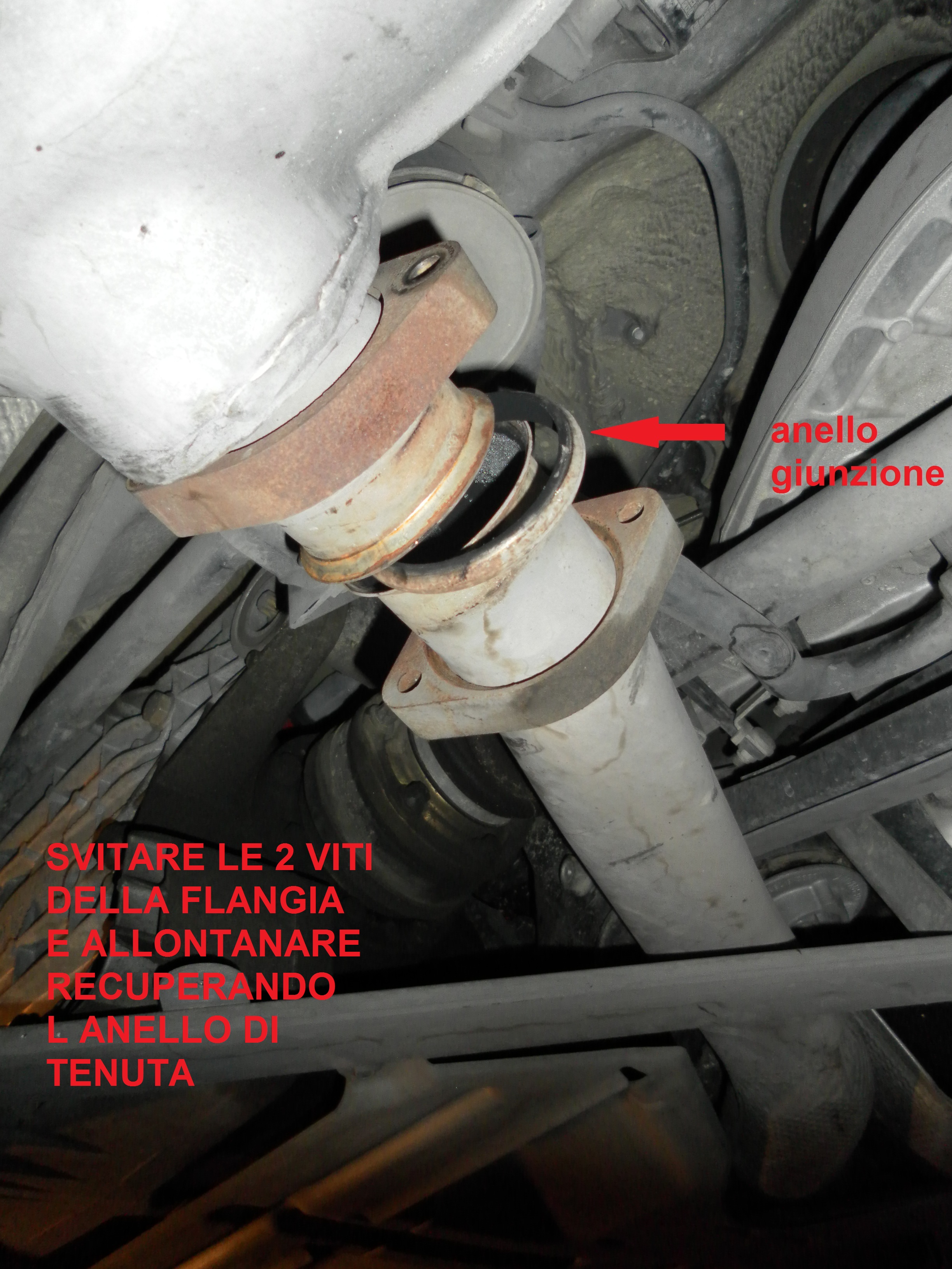

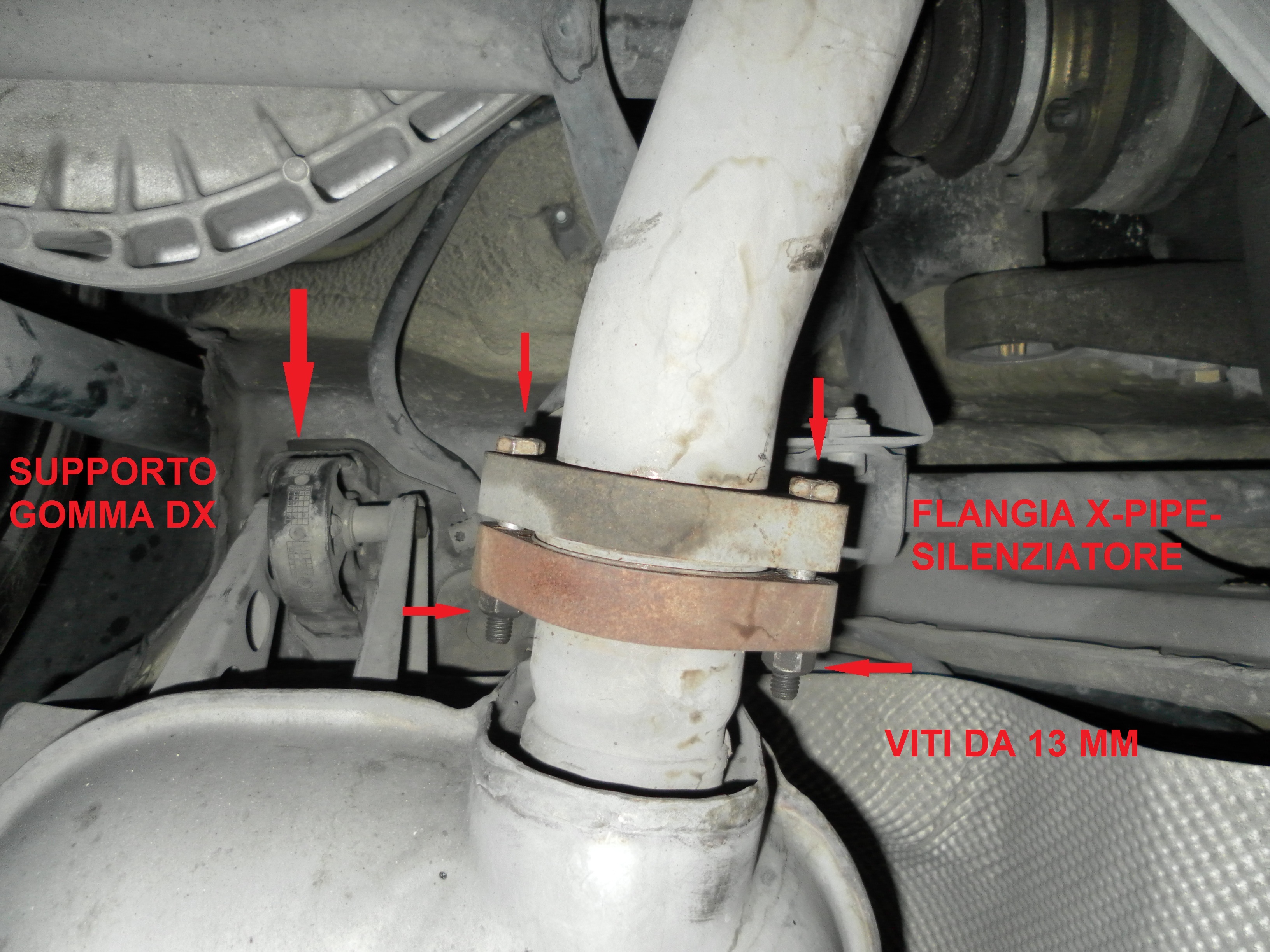

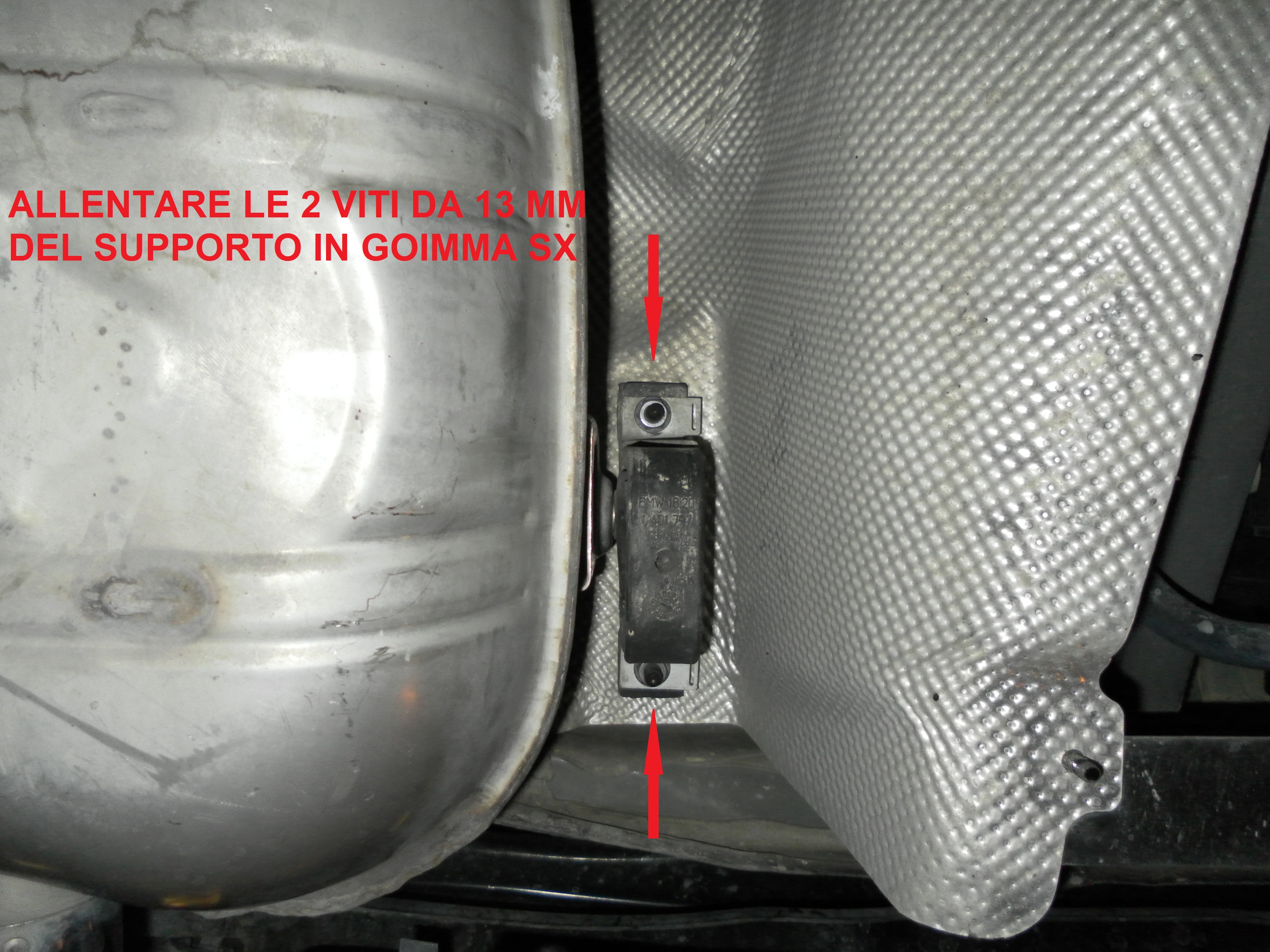

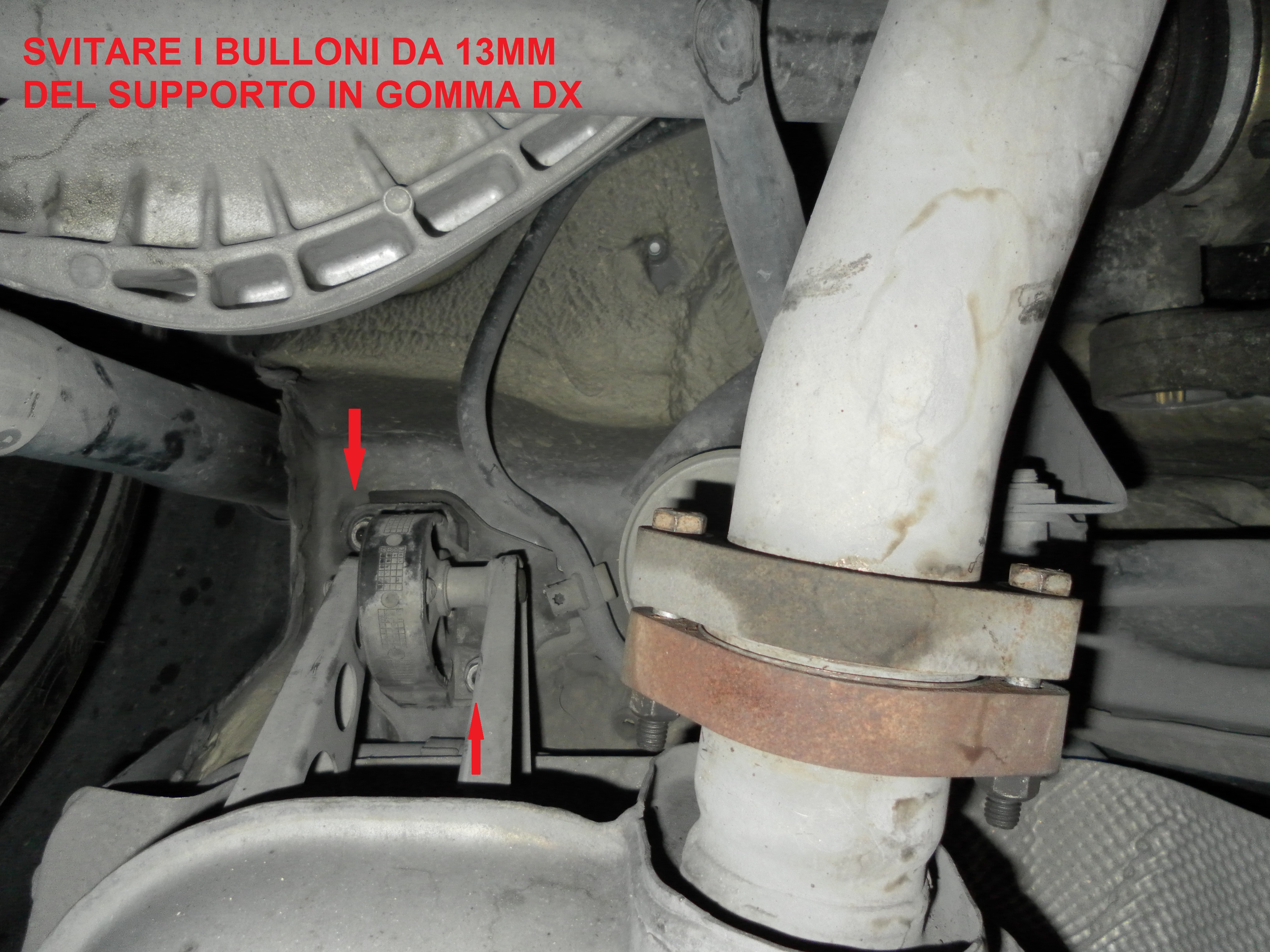

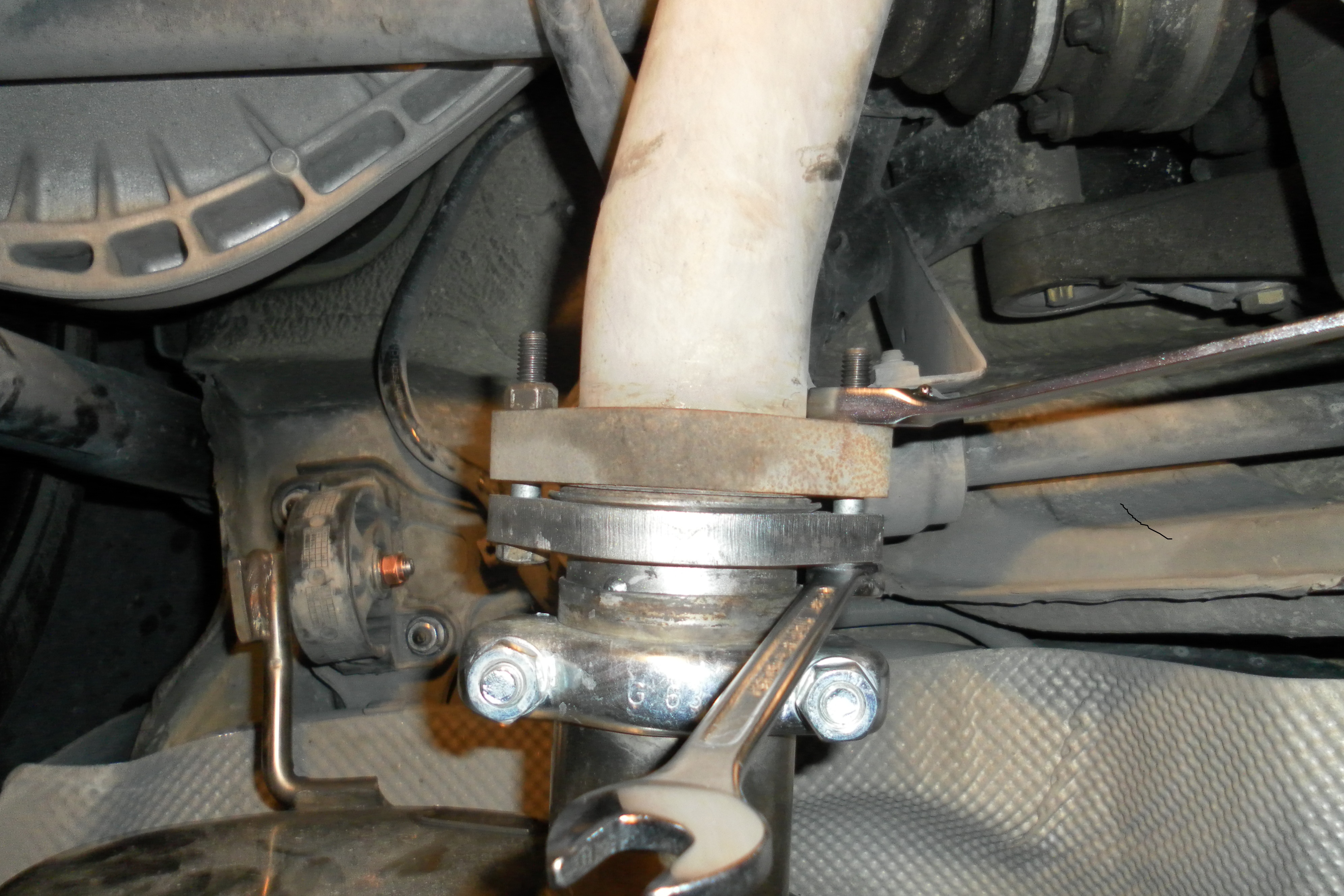

    ora iniziamo a svvitare viti e bulloni da 13 mm che tengono insieme i terminali all x pipe
    una volta svitati e tolti i bulloni della flangia tiriamo fuori l anello di giunzione e lo mettiamo da parte

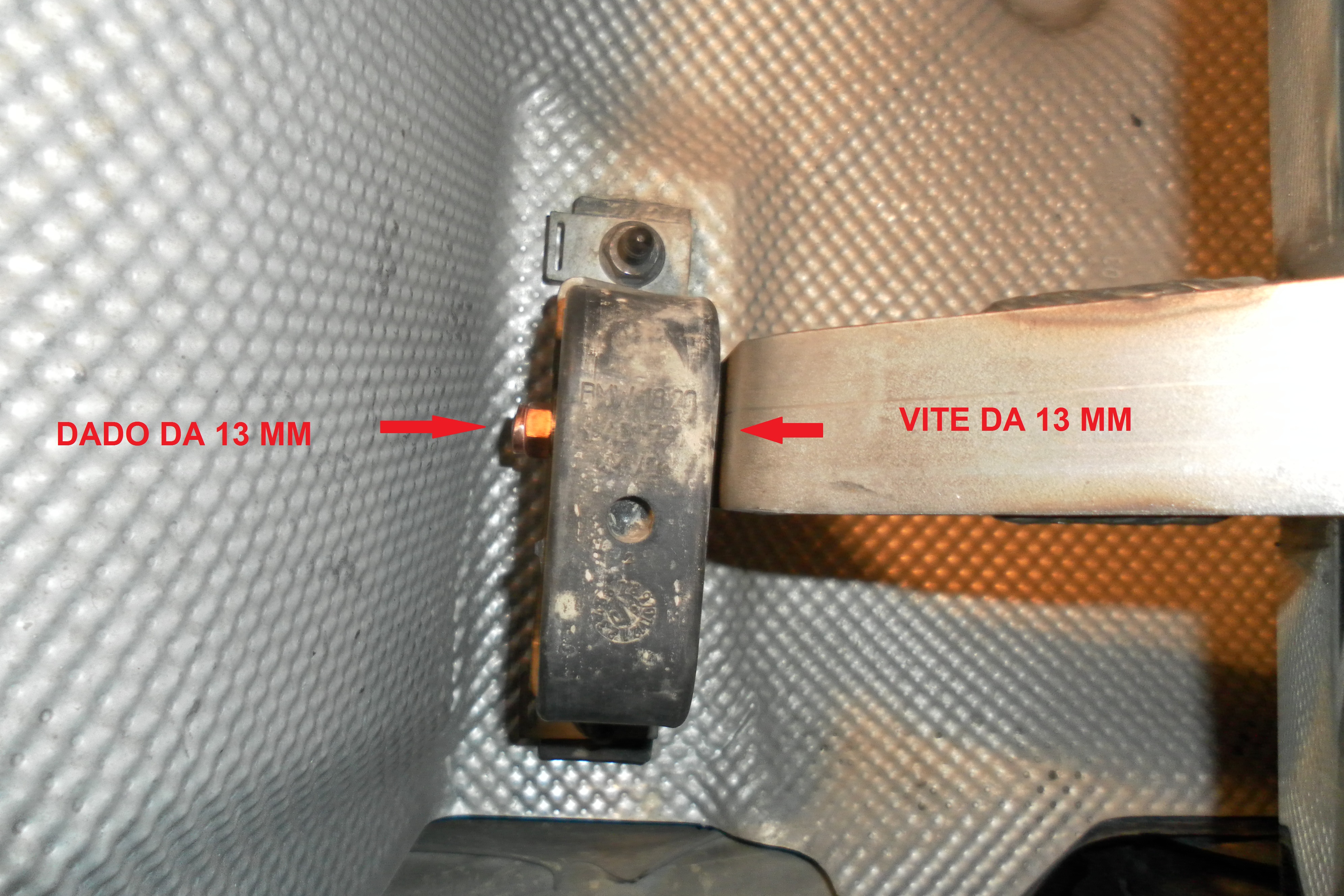

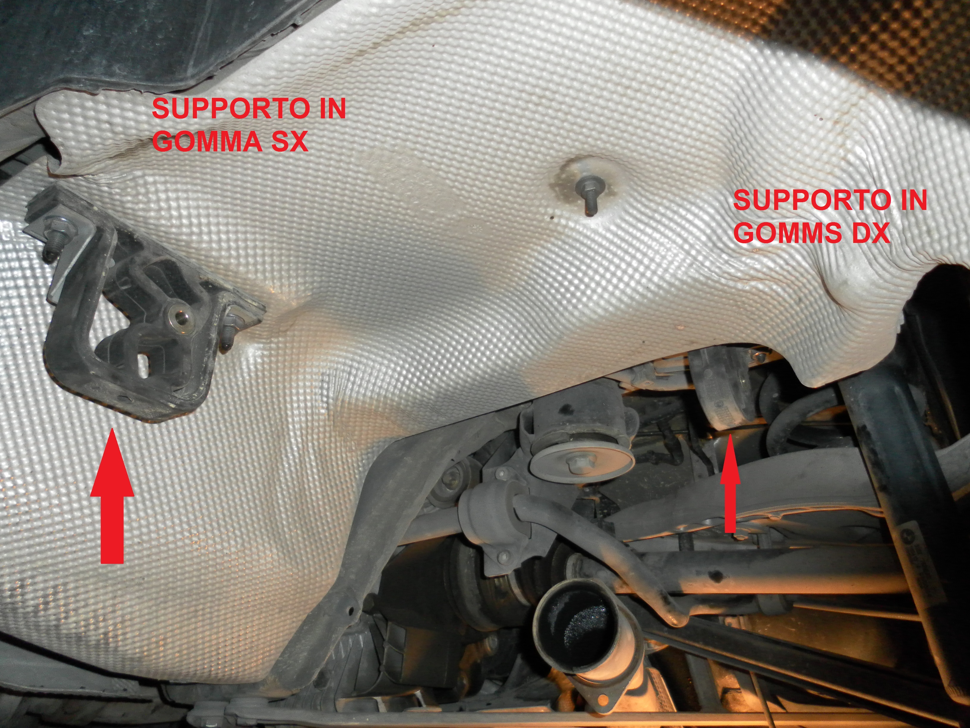

    a questo punto iniziamo a svitare i bulloni da 13 mm dei supporti in gomma dx e sx facendo attenzione a non far cadere il terminale ma cercando di sostenerlo con una mano e poi adagiarlo per terra .

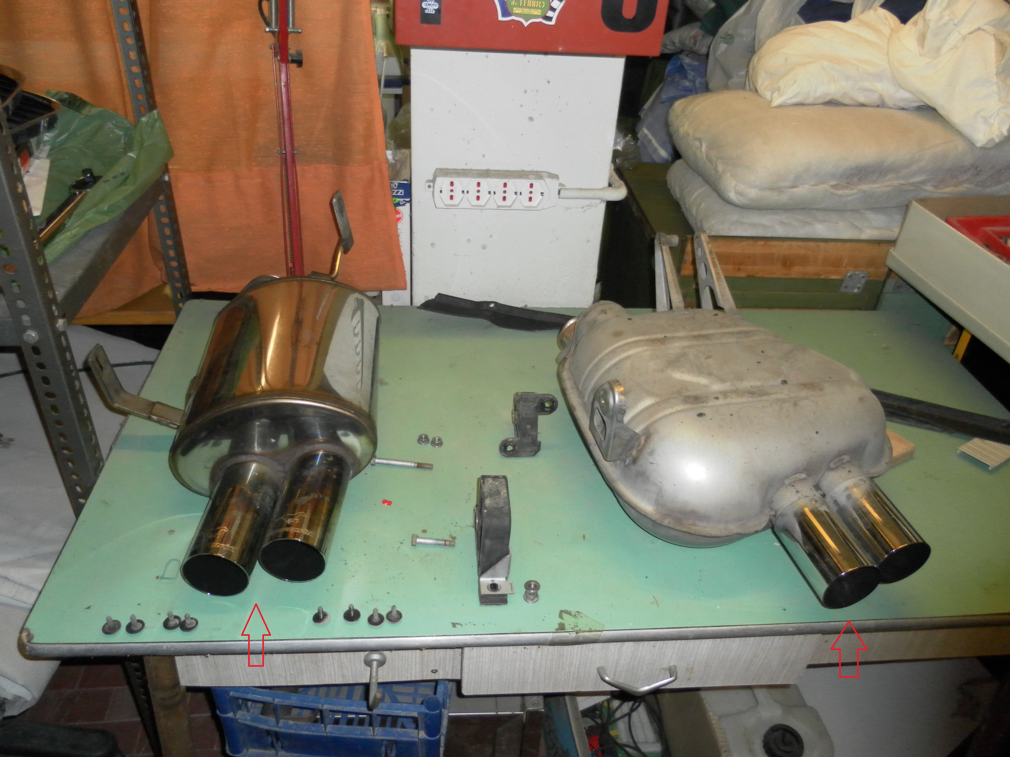

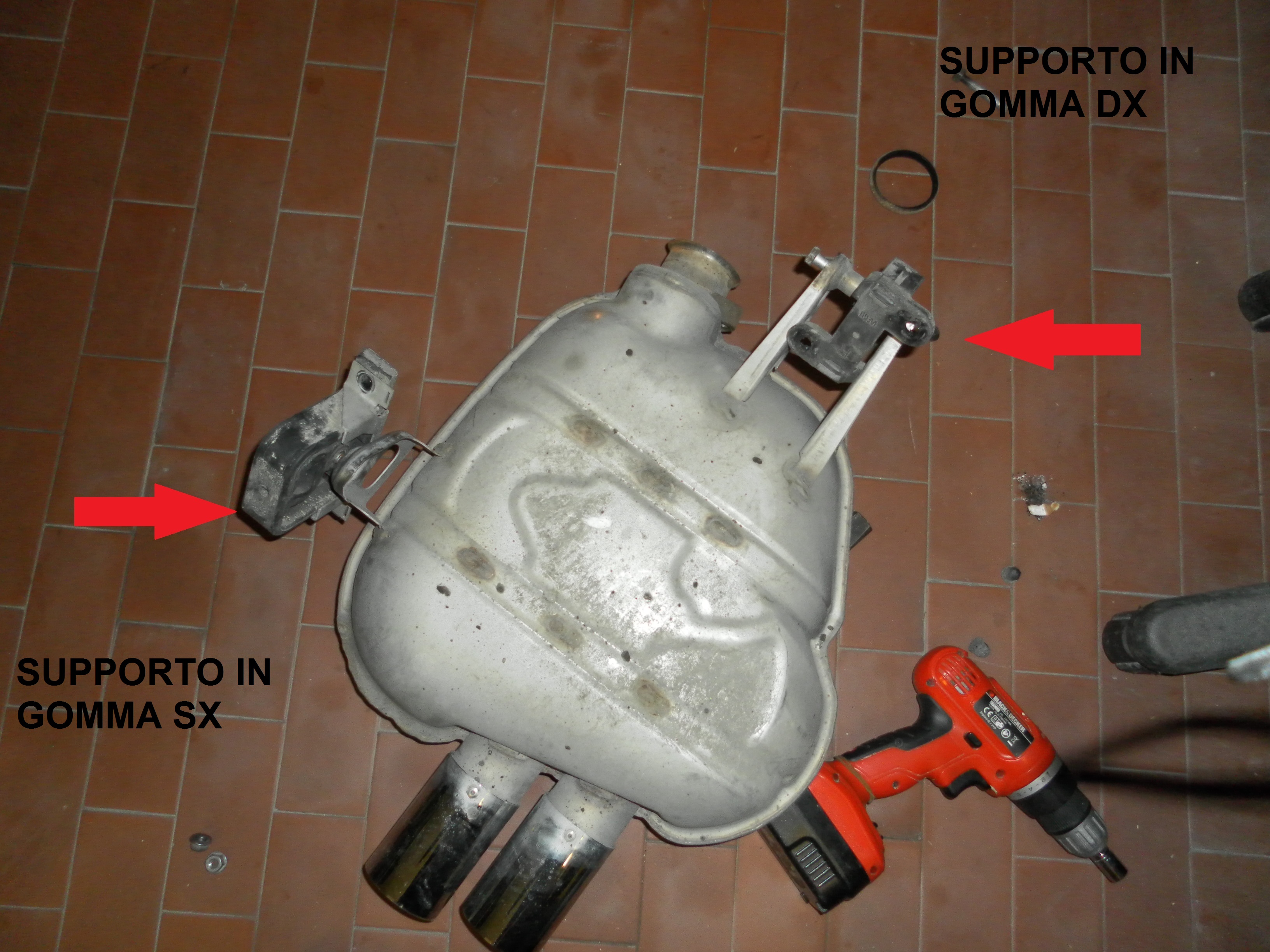

    ora svitiamo dai terminali stock i supporti in gomma dx e sx e iniziamo a preparare i terminali ss
    adesso rimontiamo sull auto i supporti in gomma dx e sx e serriamo i bulloni da 13 mm
    prendiamo il terminale ss e posizioniamolo con viti e bulloni da 13 mm nei supporti in gomma dx e sx senza serrare , inoltre posizioniamo l anello di giunzione tra le flangie del terminale e x pipe

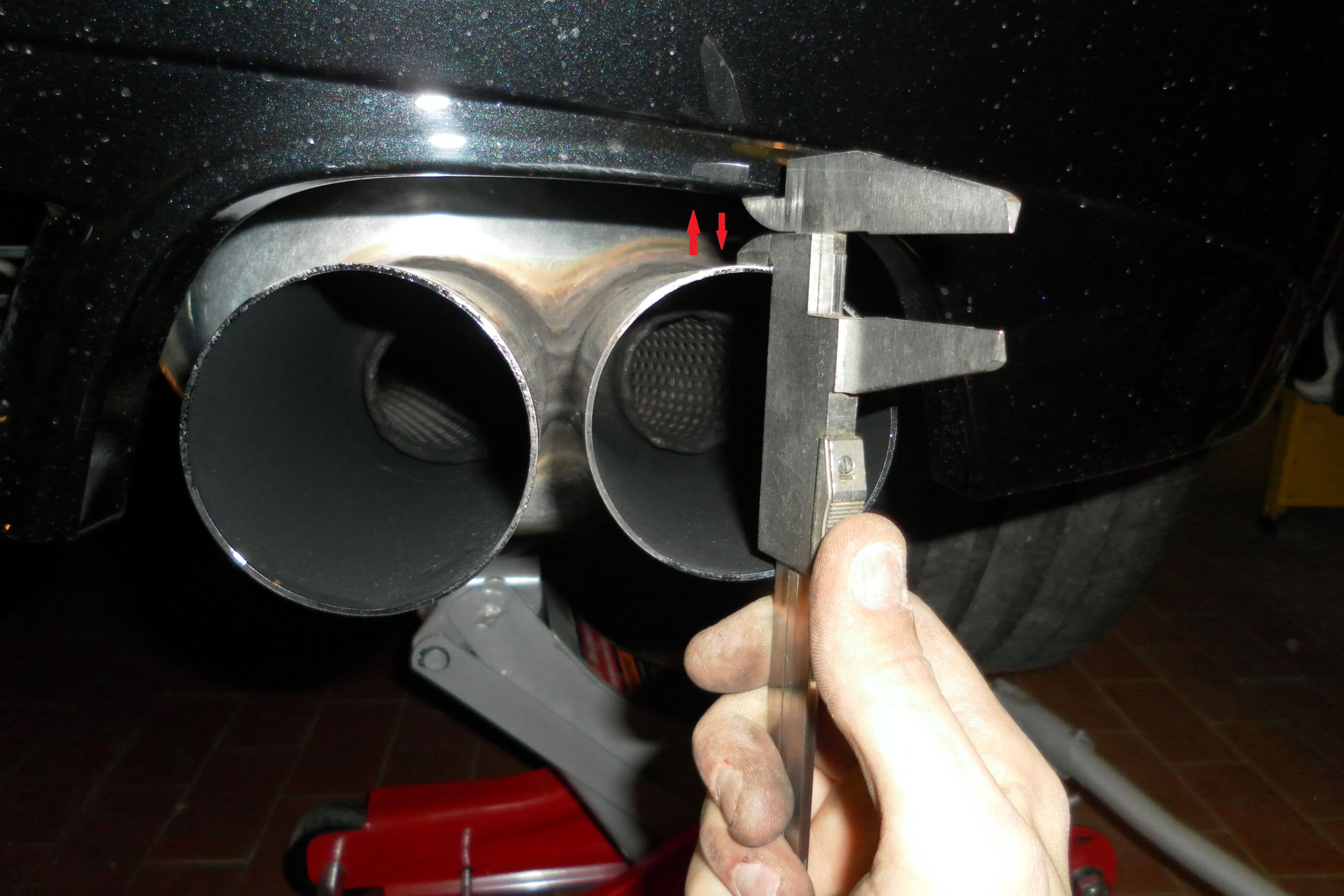

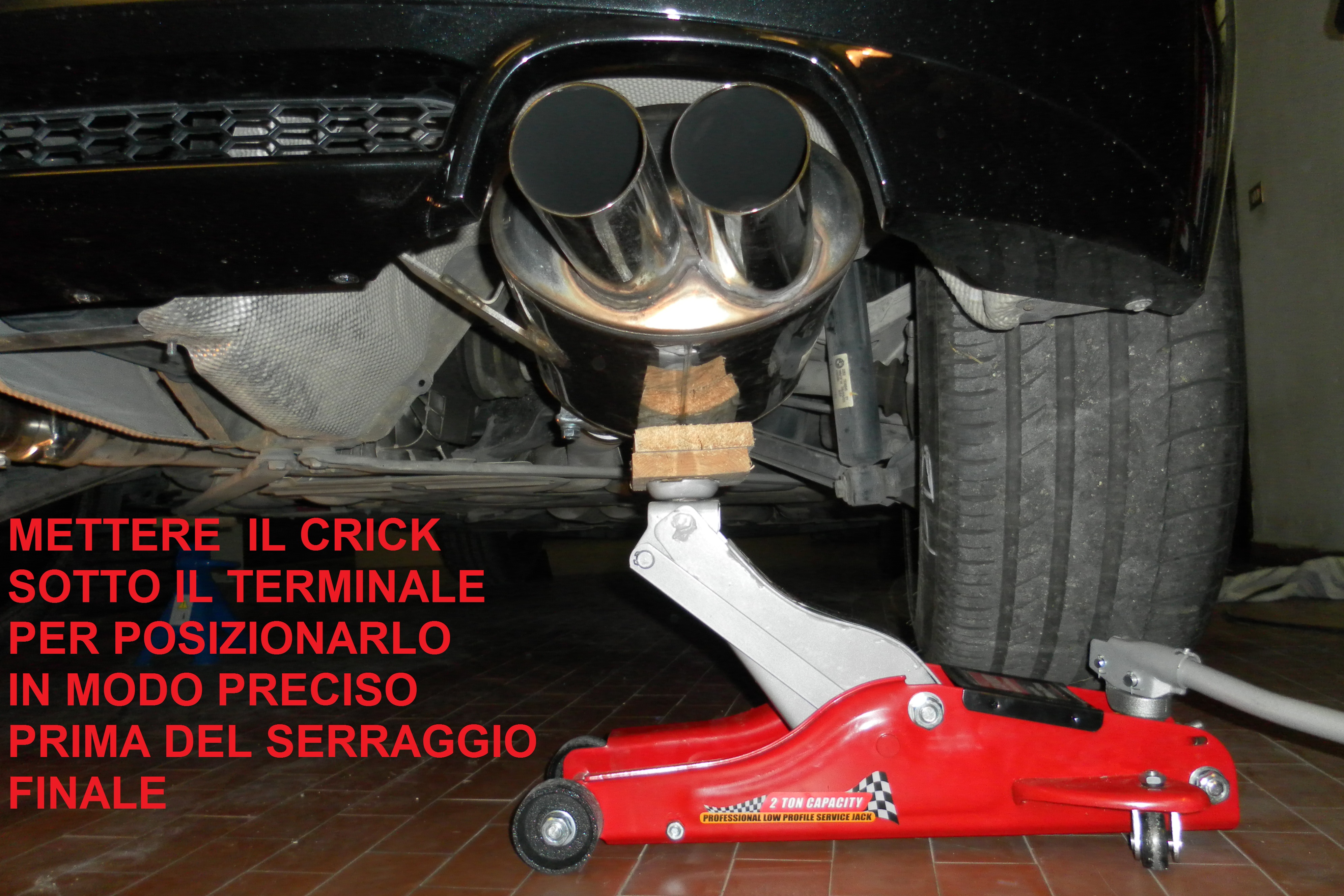

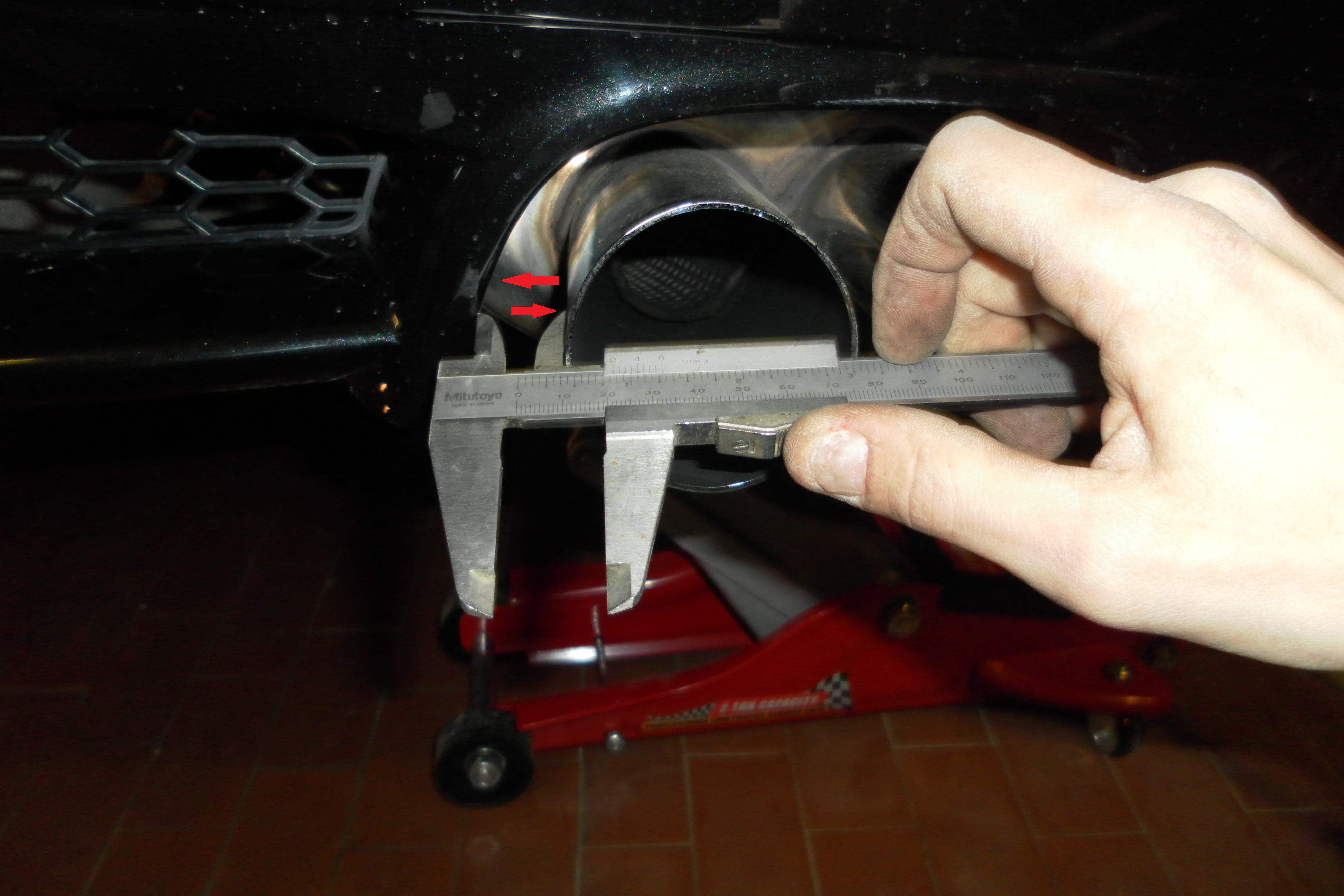

    adesso che il terminale e posizionato sopra i supporti in gomma e attaccato alla flangia con la nello di giunzione con l aiuto del crick cerchiamo di posizionare il terminale in maniera corretta sia il dx che il il sx con l aiuto del calibro per avere un risultato ottimale a livello estetico
    ora che il terminale è posizionato correttamente procediamo a serrare le viti e bulloni della flangia e dei supporti in gomma dx e sx .

    posso fare una domanda pratica? come hai fatto con l'anteriore? mi spiego..io ci ho provato..al posteriore nessun problema..alzato la macchina e posizionato i cavalletti poi vado all'anteriore ma il crick non passa sotto il paraurti ](*,) l'unica che mi viene in mente è infilarlo da dietro ma non ho provato :-k tu hai fatto in questo modo?
  19. space80
    space80 Secondo Pilota
    875
    34
    12 Aprile 2009
    24.403
    125i cabrio
    bisognerebbe avere un cric ribassato .... cmq puoi provare ad infilare il cric nella parte laterale dell auto ed a cercare di posizioinare il giunto sotto il disco di sollevamneto anteriore con la parte post del cric dovresti starci siccome l auto e gia sollevata ...
    dimenticavo occhio a quello che fai che e un operazione pericolosa.....
