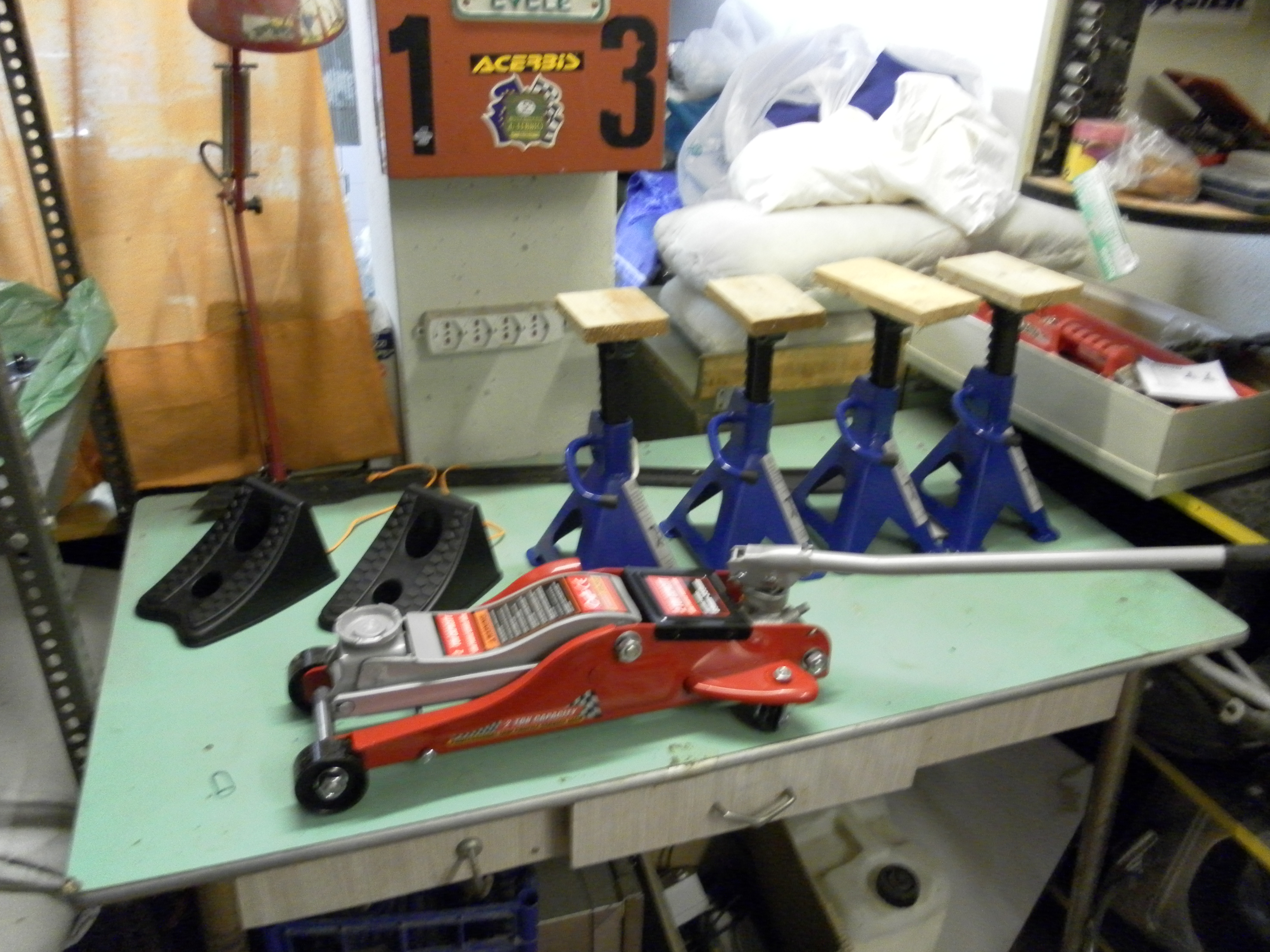

    sperando che non ci sia gia un 3d dedicato (credo di no) , vi mostro in poche fasi come sollevare la nostra 3er su 4 cavalletti per eseguire diverse operazioni di fai fda te ......
    attrezzi necessari :
    1 crick ribassato da 2000 kg (50 euro)
    2 cunei fermaruota ( 10 euro)
    4 cavalletti da 2000 kg ciascuno (30 euro)

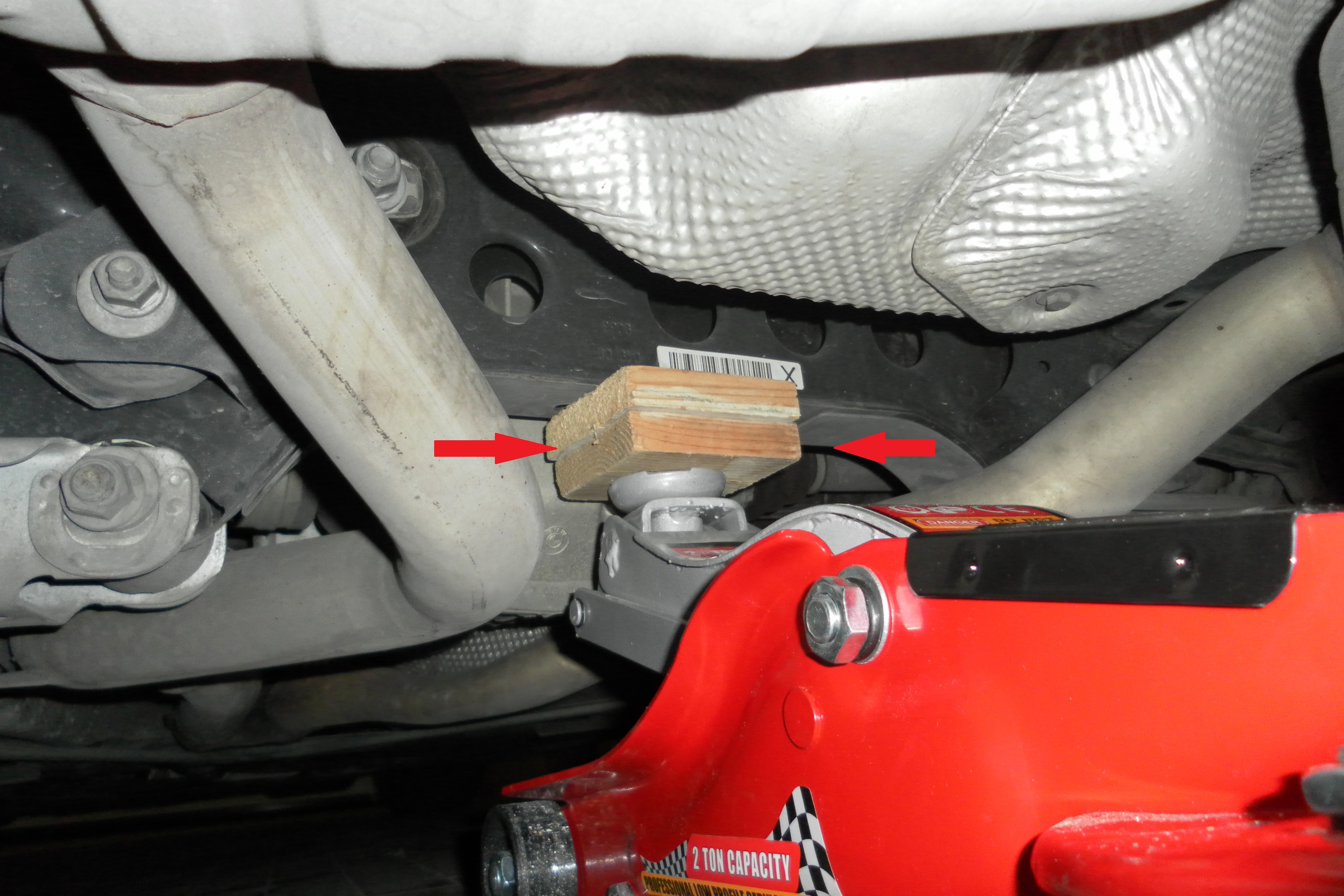

    partiamo col sollevare la parte posteriore , posizioniamo i 2 cunei fermaruota sulla ruora anteriore per non far scivolare l auto durante il sollevamento.
    individuare il punto di sollevamento posteriore tra i 2 terminali ...
    a questo punto posizioniamo il crick con un paio di pezzetti di legno in cima ed iniziamo a sollevare lentamente controllando che l auto si sollevi in modo uniforme.

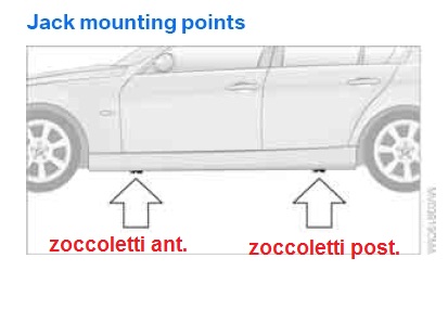

    una volta che il posteriore è alzato posizioniamo i 2 cavalletti sotto agli zoccoletti posteriori di sollevamento facendo attenzione . poi far scendere lentamente il crick fino a che il posteriore non si assesti.
    adesso procediamo con il sollevamento dell anteriore individuando il punto di sollevamento di froma rettangolare nero .
    ecco un altra immagine del punto di sollevamento anteriore
    adesso ripetiamo l operazione di prima posizionando il crick e sollevando lentamente l anteriore dopodiche posizionare i 2 cavalletti sotto gli zoccoletti anteriori e far scendere lentamente il crick sino a che la vettura non rimarra completamente alzata sopra i 4 cavalletti...
